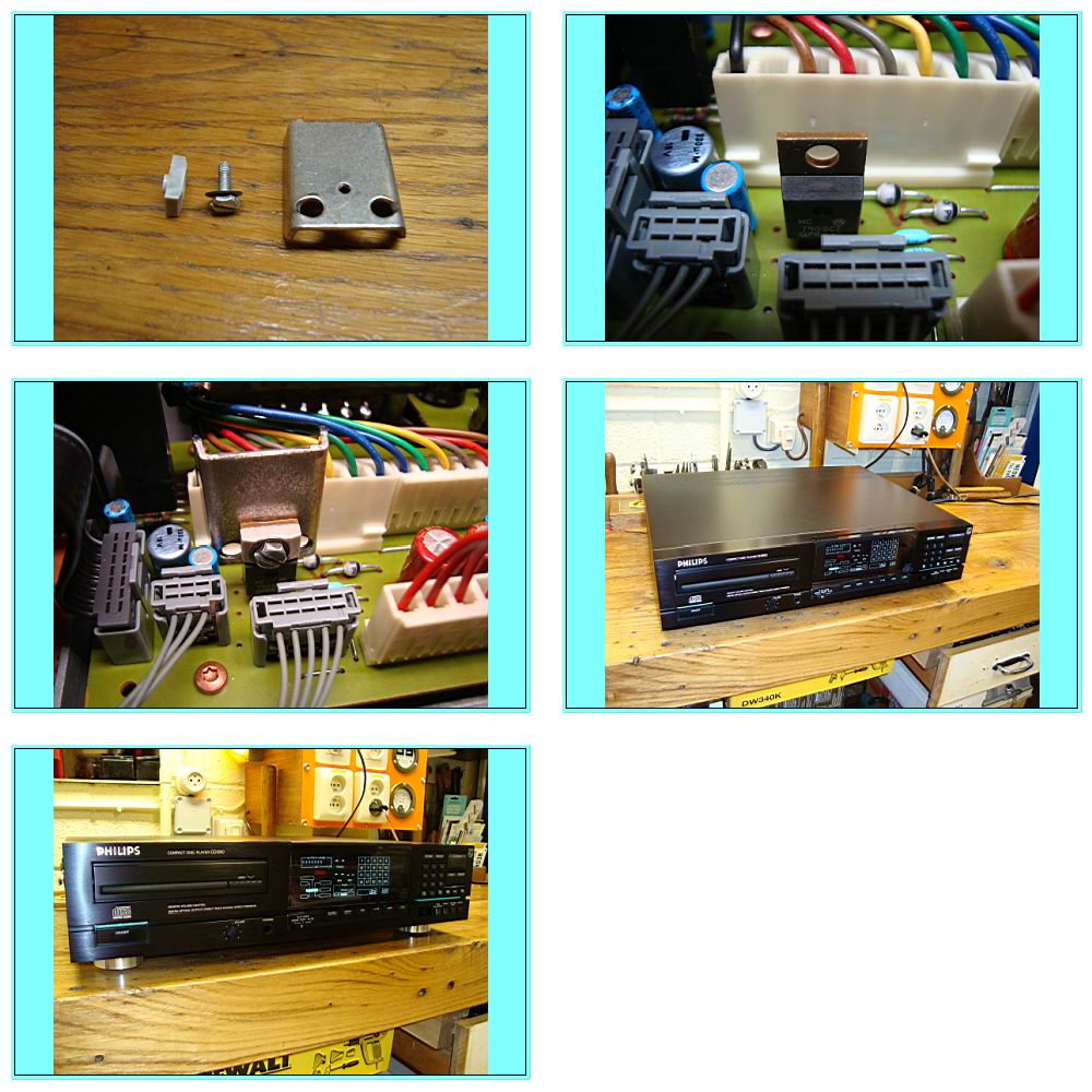

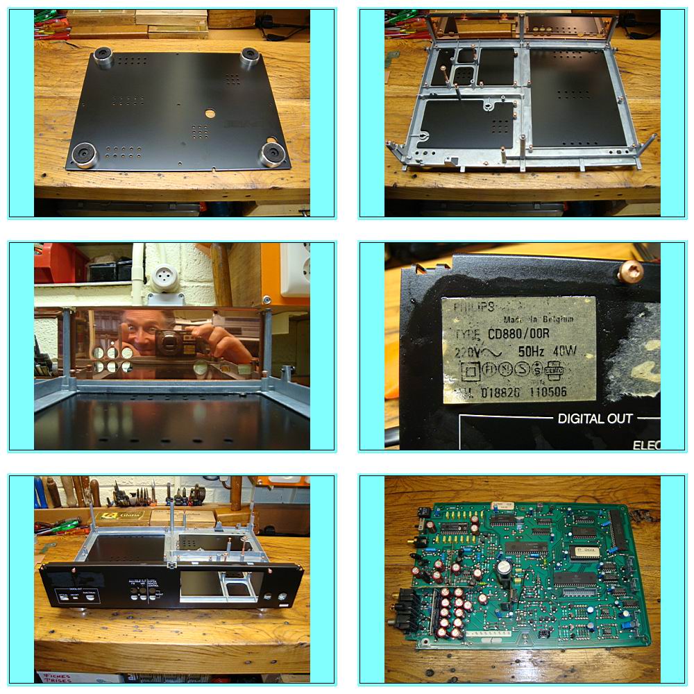

Voilà la dernière arrivée, une CD880 de 1989, du HDG de chez Philips ! ! !
Pour ce qui est de l'ensemble cela respire nettement la qualité, du métal pratiquement partout, une belle plaque de cuivre massif sur face arrière, un chassis en métal injecté, une plaque en métal de 2mm comme fond et la façade en aluminium anodisé noir ! ! !

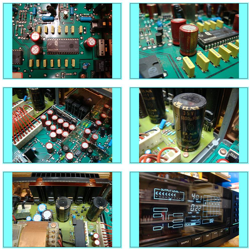

L'intérieur n'est pas en reste, la "carte mère" avec ses circuits en double face en epoxy, sans oublier une alimentation digne d'un bon petit amplificateur avec un bon gros transformateur.
Les condos, c'est pas de la bête ferraille, la plupart sont des ELNA de qualité HIFI pour l'alimentation, des ELNA SERAFINE sur les trajets des signaux et autres et pour terminer NICHICON et PHILIPS pour, va t'on dire, les plus classiques ! ! !

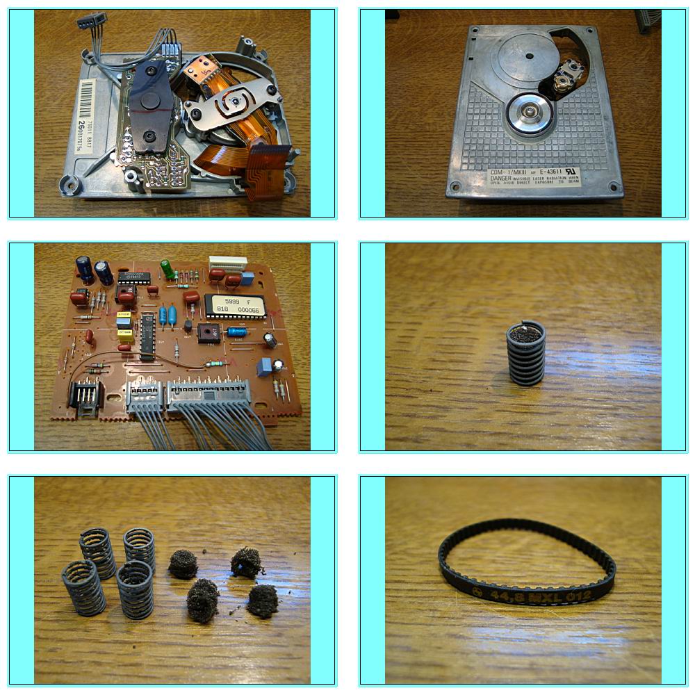

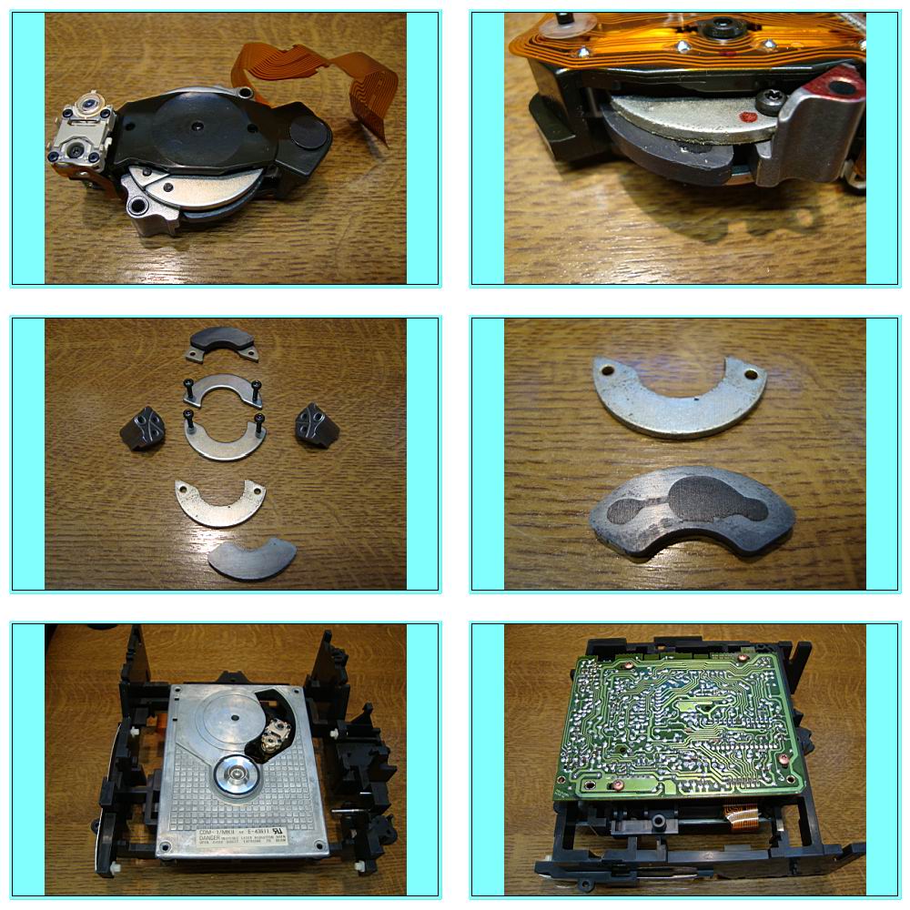

Le bloc laser est un CDM1 MKII et le DAC fait appel au fameux TDA1541A SI Single Crown (avec la petite couronne), je pense le meilleur de cette série et cela s'entend nettement.......houla ! ! !
Les travaux effectués :

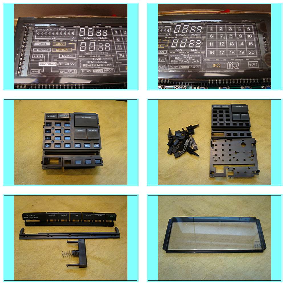

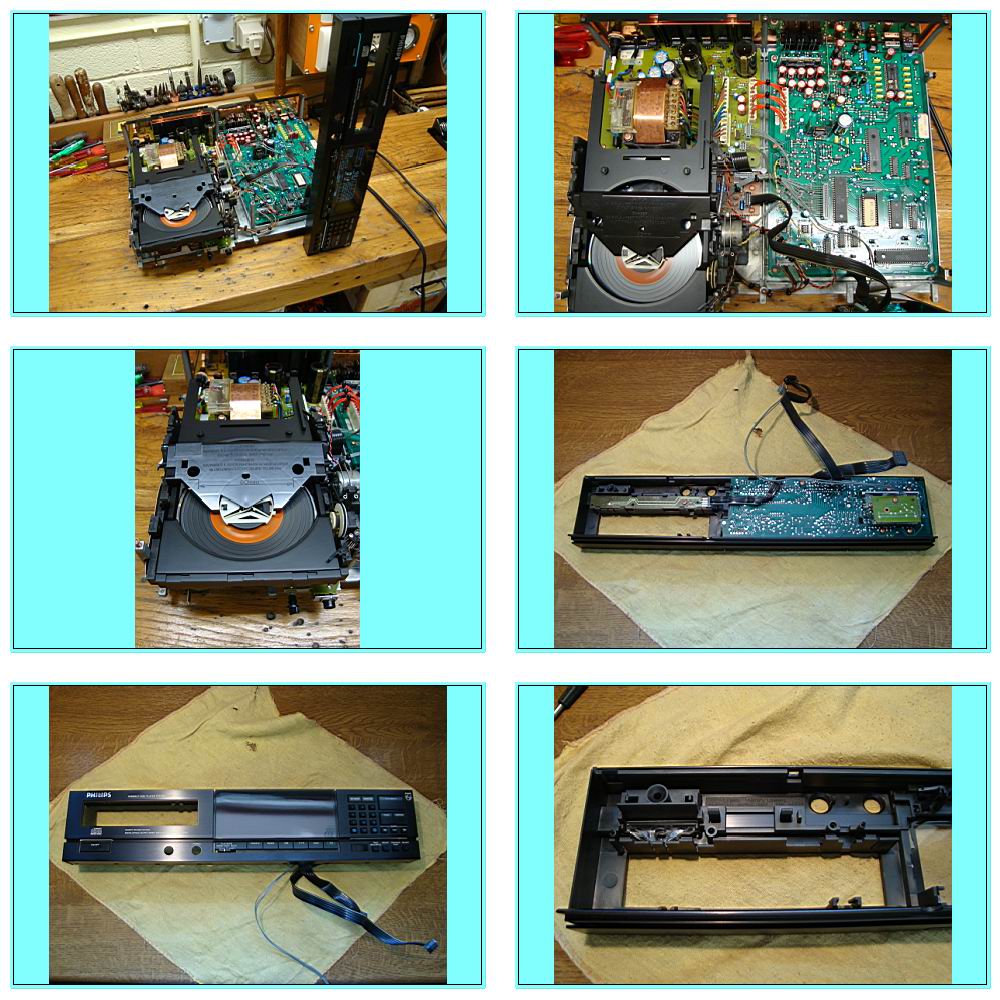

Démontage intégral pour un nettoyage en profondeur.
Réfection de TOUTES les soudures sur la carte d'alimentation.
Placement d'un refroidisseur sur un régulateur pour le soulager thermiquement parlant (le fabricant n'a pas cru bon d'en équiper ce 7905 et pourtant ).
Placement de graisse de silicone sur tous les régulateurs et transistors de l'alimentation (rien d'origine ).
Refixation d'un des aimants sur le bloc laser (décollé= frottements=mauvaise lecture en milieu de disque).
Retouches sur le logo PHILIPS (une grande partie du fond noir était parti).
Réfection des étiquettes arrières.
Passage du transformateur au stabilisateur de rouille (légèrement attaqué comme souvent d'ailleur).

Avant les photos, mes impressions.....il est clair qu'avec ce DAC les autres sont en retrait, beaucoup plus de détails, une douceur dans tout le spectre sonore, mais ceci sans être mou :mrgreen: la musique "respire" elle est vivante, la scène d'un live est bien précise et l'impression d'être assis là devant l'orchestre est bien présente les yeux fermés.....bref, c'est, pour l'instant, la meilleur machine de la marque que j'ai eu le plaisir d'écouter.....la CD960 n'est pas loin derrière.....
Les photos ! ! !
