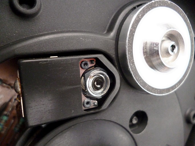

Photos du Philips CD 380
- P1010405.JPG (114.08 Kio) Vu 13992 fois
- P1010406.JPG (109.31 Kio) Vu 13992 fois
- P1010410.JPG (82.54 Kio) Vu 13992 fois
- P1010411.JPG (117 Kio) Vu 13992 fois
- P1010412.JPG (113.66 Kio) Vu 13992 fois
- P1010413.JPG (107.26 Kio) Vu 13992 fois
- P1010414.JPG (98.3 Kio) Vu 13992 fois

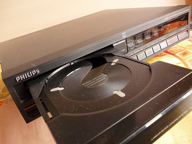

Re: Philips CD 380
J'en ai acheté un aujourd'hui, 3 euros chez Emmaus (sans assurance de bon fonctionnement, au delà du fait qu'il s'allumait et reconnaissait les CD).
Je rentre, j'ouvre : un peu de poussière, pas trop, deux cocons de mites dans des coins... On nettoie.

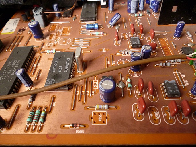

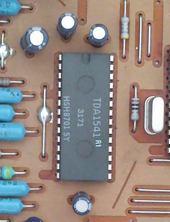

Tiens, la mienne est équipée d'une TDA1541 !! (je croyais que c'était 43 dans ce modèle) :
Un petit CD (The Smiths - Hatful of Hollow) et hop ! c'est parti. Il marche très bien !!

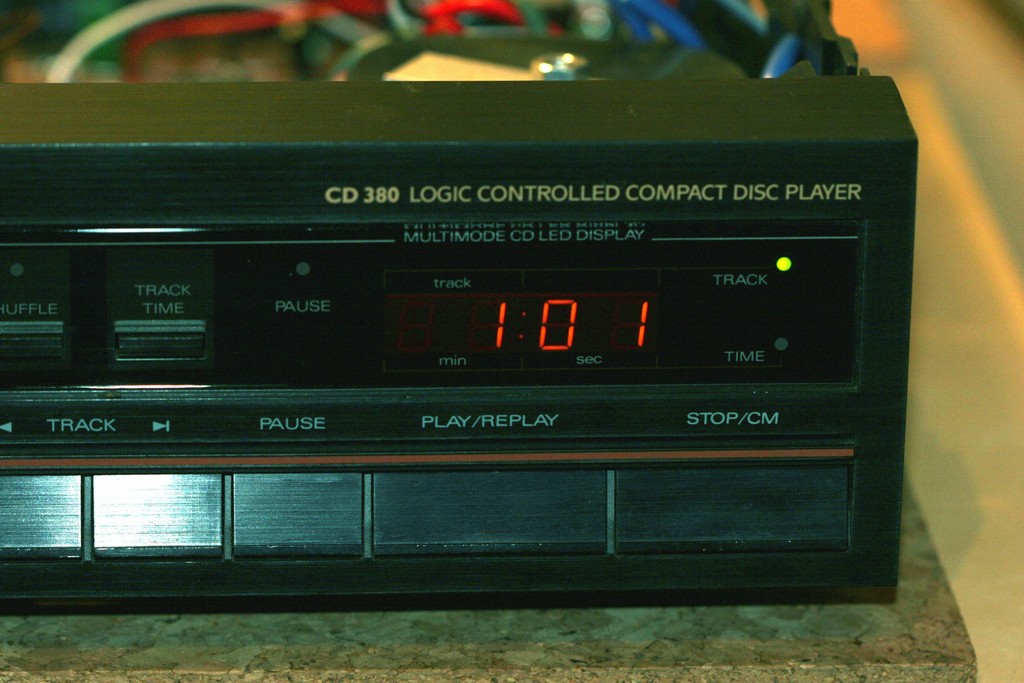

Certains segments de l'affichage LED ne marchent plus, une investigation sera nécessaire. Il y a également un bruit (tac-tac-tac) à l'allumage, produite de visu par le mécanisme d'entrainement du CD... quelqu'un aurait une idée ?? Pas de problème similaire quand un CD est inséré.
Sans grand moyen de comparaison (ce n'est pas que je n'ai jamais eu de lecteur de CD, loin de là, mais ça faisait longtemps que je n'avais écouté de la musique sur ce support, alors là je suis un peu "à froid") je me trouve un peu démuni pour le critiquer. Je suis très content en tout cas et je lui trouve une belle musicalité. A ce prix-là, je me plaindrais difficilement. Là il tourne, il tourne, il se réchauffe...
Il semble lire les CD-R sans problème (sauf les méga pourris tous rayés mais peut-on lui en vouloir) !
Pour finir il a ce look...
Merci Emmaus !

EDIT : c'est bon, j'ai trouvé comme un grand, c'est le gros condensateur de filtrage d'alimentation, il doit être proche du court circuit... A changer demain ainsi que ses frères et soeurs !

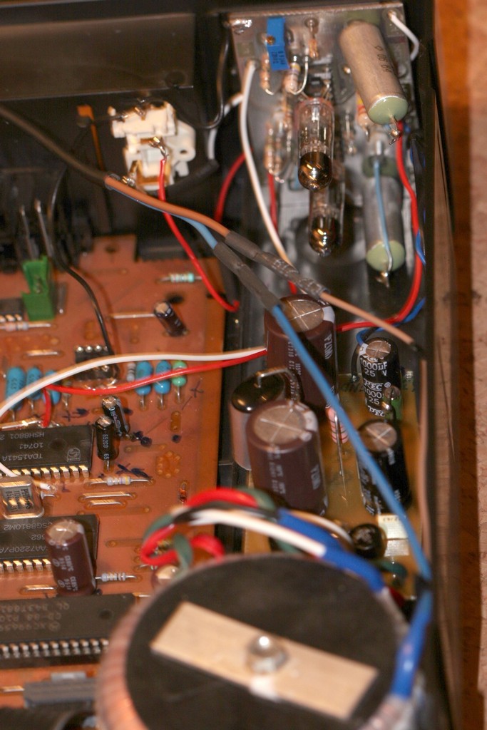

C'est toujours un Philips 380 mais légèrement modifié:
Il fallait du miniature pour rentrer dans l'espace disponible.
Remplacement des condensateurs d'alimentation des Circuits Intégrés par des Silmics II.
Résultats: Une meilleures largeur de l'image musicale et un rendu des détails beaucoup plus fin dans les interprétations.
Un régal pour les oreilles.

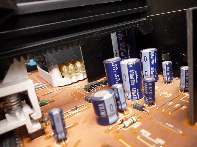

Je tiens à préciser que je n'ai changé qu'une partie des chimiques - ceux sur la photo ci-dessous (je me suis permis d'emprunter le cliché plus haut... l'auteur se reconnaitra)
Serait-ce un autre chimique qui serait fatigué?
en guise de PS, je voudrais partager une expérience qui aurait pu tourner à la "mésaventure", rien de bien grave cela dit.
J'ai commandé scrupuleusement les mêmes valeurs d’électrochimiques que je comptais remplacer... repérer la valeur c'est facile. .. une chose dont je n'avais pas tenu compte: l'encombrement. Je me suis retrouvé avec un "gros" électrochimique (comprenez celui de 6800) bien plus volumineux que celui d'origine
. Bon, ça n'a pas posé de problème parce que l'on respire dans un cd380, il y a de la place (j'ai quand même du l'incliner légèrement afin que je chariot du tiroir puisse aller jusqu'au bout de sa course. Je l'avais dit, c'était pas grave mais si vous tentez de restaurer des appareils où l'on est plus à l'étroit... pensez-y
. Serait-ce un autre chimique qui serait fatigué?
