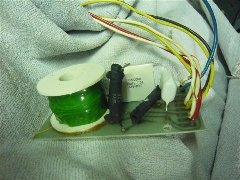

Trouvées dans cet état .......Voir la couche de feutre de laine sur les parois.
Grave 3A,26cm chassis alu massif
Médium Philips 11cm(dans coffret clos),Dôme 3A 1,9cm
Filtre 6db/octave:le grave 1 self serie de 4,5mh,méduim capa de 10µf + resist (non limité en HF),aigu capa 1,5µf(doit partir vers 7à8khz)
Passons sur la pose des suspensions,tout le monde sait faire....Les HPs en place,remarquez l'event de sortie :charge laminaire,proche du JR(autour du baffle),voir l'avancée vue de profil.
La belle terminée,dernière vue avant écoute....
Résultats:Plus que positifs,du grave abondant mais propre,ample sans être trop "baveux"Médium aigu précis,un peu en retrait,douceur....,l'aigu demanderait un poil de niveau,il est simplement filtré par 1,5µf(trop haut).Faut attendre le rodage,ça peut influer.

:helloman: Pour info:j'ai modifié(légèrement) le filtre médium et aigu;leger gain,plus de définition,d'aération,meilleur équilibre tonal.

:helloman: Sur mes 370 le filtre est assez simple : 6 db pour tout le monde.
Le médium est filré par une capa de 10µf ,suivie de 3 résistances totalisant 9 ohms si je me souviens bien.
J'ai simplement remplacé par 12µf et viré 2 résistances........laissé 6ohms je crois.
L'aigu 1,5µf : coupure trés haute....remplacement par capa de 2,2µf.
Résultat,par comparaison avec l'autre enceinte, état d'origine, peut-être plus de présence du registre médium,extrème aigu semblant filer plus haut......
Je n'ai pas voulu pousser plus loin mais c'est certain faut jouer sur le filtre.
Bien sûr tout en MKT ou équivalent,SCR,Audyncap etc..........

les filtres 3A sont de bonnes qualités, avec de bons composants (relativement à la qualité de l'enceinte bien entendu)
j'ai eu souvent à modifier légèrement les filtres dans les enceintes vintage. ne pas oublier que les HP vieillissent ...

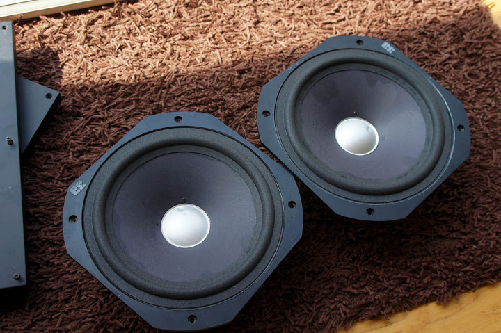

:helloman: On retrouve le médium philips,le tweeter aussi même origine,deux très bons Hps.
Dommage que les caches noyaux soient enfoncés,ça peut se reprendre.
Je pense que c'est des Auditorat phase Plus.Bonne lecture.

Salut dédé!
Tes woofers ressemblent beaucoup à ceux que j'ai, même chassis, membrane identique, sauf le cache noyau en aluminium sur les miens..
