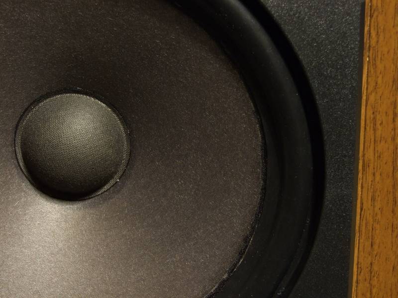

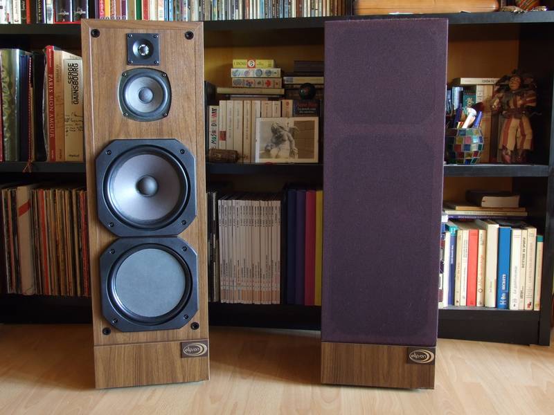

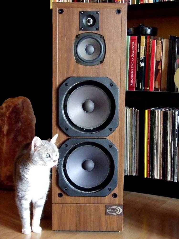

Trouver sur Leboncoin pour quatre billets de dix, elles sont en très bon état, hormis les classiques suspensions en mousse qui après 26 ans, ne suspendaient plus rien du tout.
Commande faite auprès d’un fournisseur Chinois sur Ebay, mais n’ayant absolument pas l’envie de les refaire tout les 10 ou 15 ans, surtout qu’il y en a quatre ! Je décide d’opter pour le caoutchouc fin. (15€ la double paire, livraison comprise)
Pour une première fois, je suis satisfait du résultat aussi bien esthétique que sonore.
Nul besoin (du moins pour ces boomers) d’enlever le cache noyau ou d’envoyer un signal basse fréquence. Pourtant, ce n’était pas gagné d’avance étant donné qu’il y avait peu de jeu au niveau de l’entrefer et j’avais vite fait de sentir un frottement sur les cotés.
Une fois la face interne de la suspension collée sur la membrane, la face externe non encore enduite de colle posé sur le saladier, magique aucun frottements ! Un petit filet de néoprène et c’est fini.

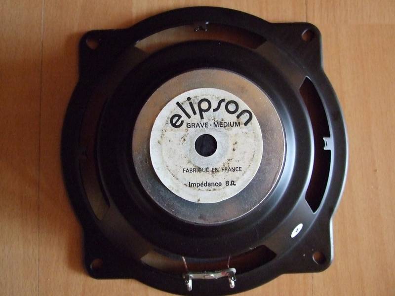

Détail qui m’a bien fait rire, le coup des stickers Elipson « Fabriqué en France » sur les aimants des boomers, dont un des deux m’est resté dans la paume de la main faisant apparaitre un second sticker (ITT Made in West-Germany).
Tweeters : SIARE TWK
Mediums : PHILIPS
