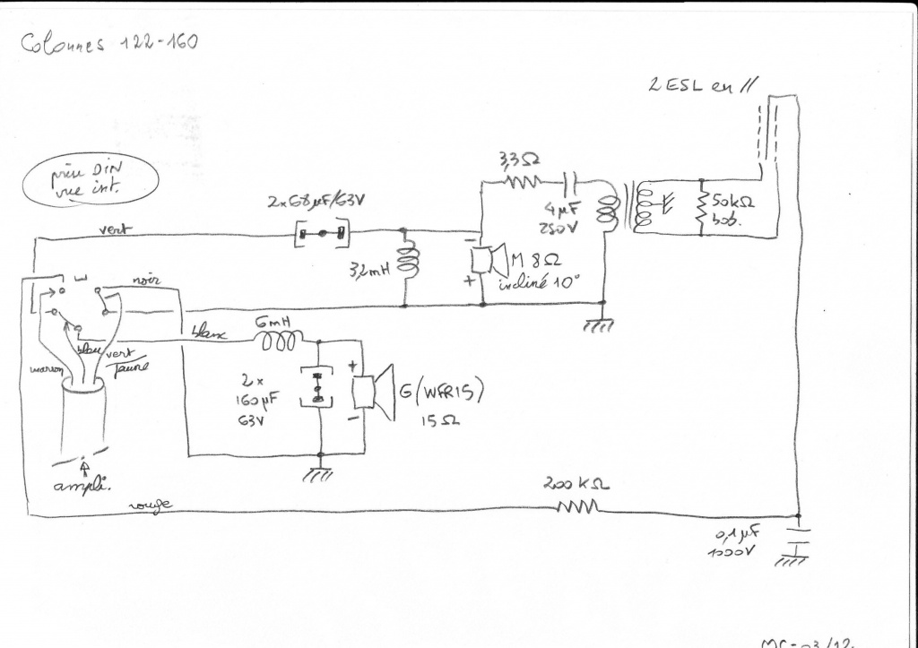

Michel, à tous,
J'ai fait un premier relevé de mon schéma. Il y a quelques bugs...
Première grosse différence : Pas de résistance entre les deux diodes.
Ensuite la résistance entre le Latour et la cathode, n'est pas chez moi à la masse mais en série.
Autre chose, là où tu as 2x4,7µF, j'ai seulement un gros condo jaune de 4,7µF et la résistance est à la masse. A noter : cette dernière a eu une surchauffe et à brûlé en partie le condensateur.
J'ai noté les jonctions des secondaires de mon transfo.

Aïe, aïe, aïe, il va falloir faire des choix et je n'ai pas les compétences pour cela. Je vais peut-être devoir faire un vrai relevé du schéma et probablement ouvrir la seconde pour voir si les deux montages sont identiques.
Voici en attendant, une photo des aimants. Le boomer est une version 4 Ohms (inscription saladier).

Après inspection rapide de l'autre filtre, il semble assez similaire mais il y a au moins une différence : Une grosse résistance de 4700k en // avec les deux diode.

Valere , fait le relevé complet du schéma en t'aidant de ceux que j'ai transmis . cela évitera des aller-retour d'information . N'ouvre pas la seconde colonne pour l'instant , elle doit être pareille .
A+
Michel
A+
Michel

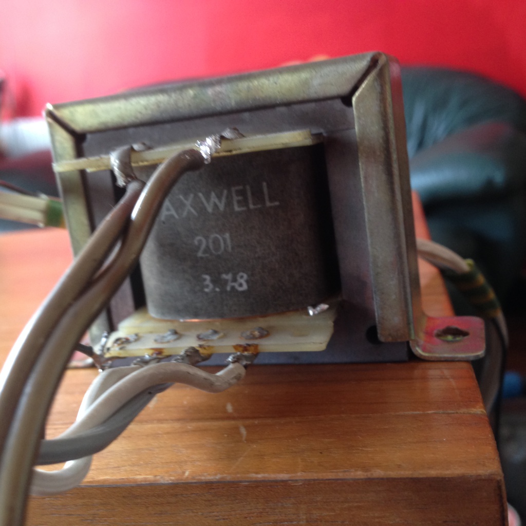

Je suis en cours de remise en état d'une colonne Guiston 63. Il s'agit d'une colonne électrostatique.
J'ai trouvé fusible secteur HS. Ce fusible protège un transformateur MAXWELL 201 3.78 . Si je débranche le secondaire du transfo le fusible continue a "sauter". J''arrive a la conclusion que le transfo est probablement mort....
Je vois que les colonnes Charlin utilisait le même type de transfo. Auriez-vous les caractéristiques de ce transfo ou un modèle équivalent disponible sur le marché ?
Merci d'avance.

Bonjour ,
Une photo serait plus explicite pour orienter les recherches.Pas de transfo Maxell dand les colonnes charlin selon mon expérience.
Michel
Michel

Bonjour Coadecm,
Merci pour ta réponse rapide. J'ai fais une photo que je annexe a ce message.
En parcourant les précédents messages j'ai vu que Valere le 10 jan 2010 avait envoyé des photos de sa colonne Charlin et j'ai vu dans une des photos un transfo Maxell 201 B 7. 79. Je me suis laisser penser que le mien (Maxwell 201 7.78) pourrait être un équivalent.
Tout information sur ce transfo me serait tres utile.
Cordialement,
Victor
Cordialement,
Victor

Rien ne ressemble plus à un transfo Maxwell qu'un autre transfo Maxwell ; la seule façon d'y voir clair sera de relever le schéma . Sur la colonne de Valere , c'était un bidouillage que certaines colonnes subissent parfois dans les mains de "sorciers de l'électronique" . Je me demande d'ailleurs où en est Valere avec les siennes (2 ans d'interruption jour pour jour ).
Michel
