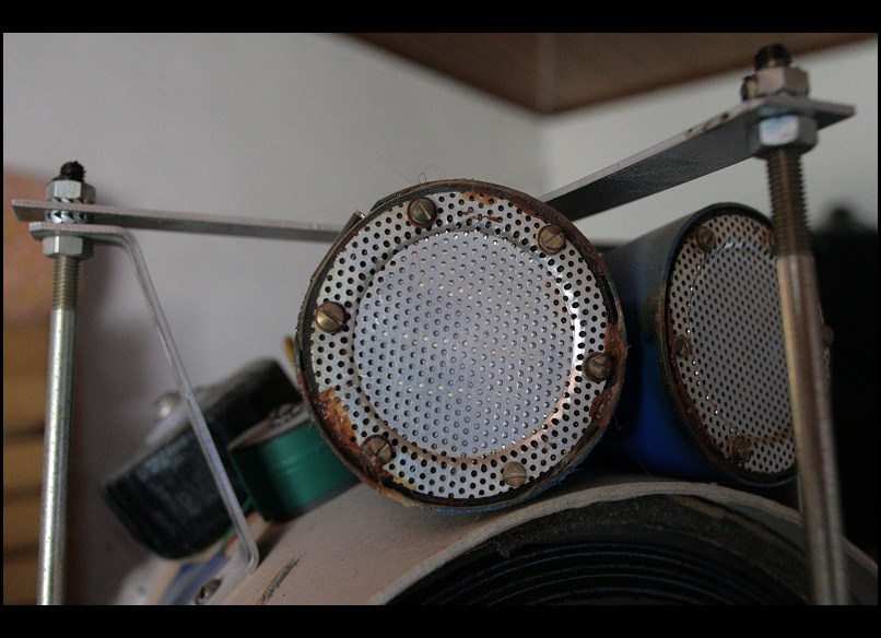

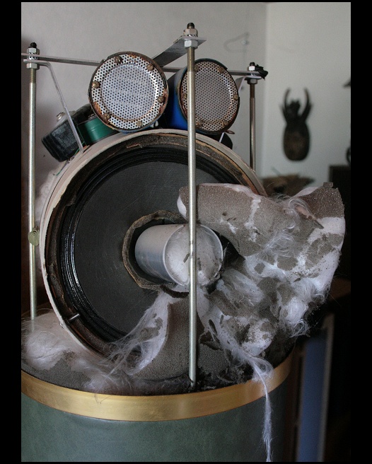

:hello: à tous ça y'est, la première est ouverte. Opération délicate. L'opaline était fendue lorsque j'ai récupéré les colonnes. Elle s'est cassée selon la découpe existante lorsque je l'ai retirée.
Il faut savoir que le seul moyen d'accéder à l'intérieur de l'enceinte est d’enlever ces disques de verre en les chauffant. Il sont collés par une épaisse couche de bitume qu'il faut ramollir à travers l'épaisseur des disques. Il faut les chauffer à 100-115°C.
Merci à Michel pour ses conseils. :merci:

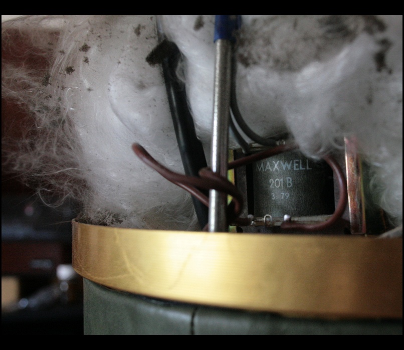

Après un premier nettoyage de la mousse complètement cuite, J'ai regardé le filtrage. Les fils marrons mènent à un transformateur placé dans la base arrière de la charge carton du médium. On peut y lire : Maxwell 201-B 3 79.
Le secondaire du transfo passe par un condo et une résistance en série avant d'enter dans le cône des électrostatiques.
Photo et suite ce soir, je dois m'occuper de mes deux nains.

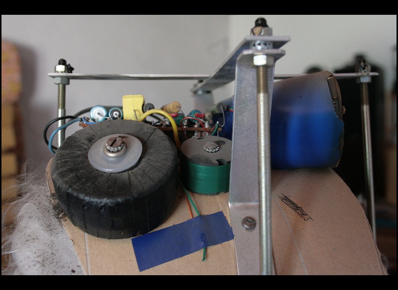

Je note qu'un fil vert et un rouge ont été sectionnés et scotchés avec du ruban bleu , viennent-ils du transfo en pot de ferrite ?
Michel
valere
Messages : 2302
Localisation : Hautes-Alpes
Re: Charlin Enceintes colonnes
Message par valere »
Tout à fait Michel, le petit transfo vert.
:cow:
coadecm
Messages : 889
Message par coadecm »
Il faudrait me donner le nombre de fils et leur couleur respective qui sortent du transfo vert .
Michel
valere
Messages : 2302
Alors...
Grosse section :
Un jaune relié au gros condo (plastique ?) jaune de 4,7µF.
Petite section :
Un vert et un orange sectionnés.
Un bleu relié au même point que le jaune à grosse section avec une résistance en série en plus.
Un marron au même point que le bleu.
Un blanc relié à un des cotés de la résistance 47 KOhms.
Un rouge de l'autre coté de la même résistance.
:cow:
coadecm
Messages : 889
OK ! Les deux fils coupés vert et orange sont la sortie secondaire du transfo"vert" qui apporte la tension de modulation à un redressement doubleur de tension type Latour et charger ensuite deux condos de 30 nF qui polarise les mylars , il faudrait normalement relier le fil vert à la jonction résistance 4,7K/diode côté cathode et le fil orange à la jonction des deux condos de 30 nF ; il faudrait alors supprimer cette alimentation extérieure par transfo Maxwell ( le café !) Mais n'allons pas trop vite.
