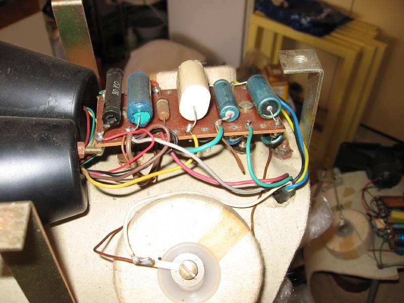

Je vous montre la suite,où on découvre certaines phases de la restauration , en particulier , sur les 160 qui vienneu de Marseilleu , dans un triste état cosmétique.Le concours de ma femme m'a été d'une aide précieuse.Le filtre a été revisité,les selfs à air bien qu'insaturables ont été remplacées par des modèles à feuillard de même section pour une amélioration audible ;les condensateurs chimiques ont laissé la place à des modèles MKP ou chimiques bipolarisés type"Muse"(qui excellent aussi dans les circuits d'amplification,mieux que les Elna Silmic ).
Ces colonnes sont alimentées par une électronique à tubes Charlin que je vous montrerais dans la rubrique amplificateurs.

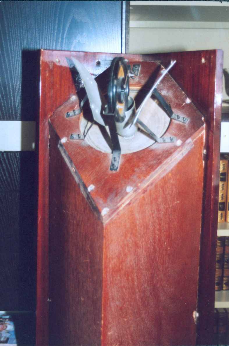

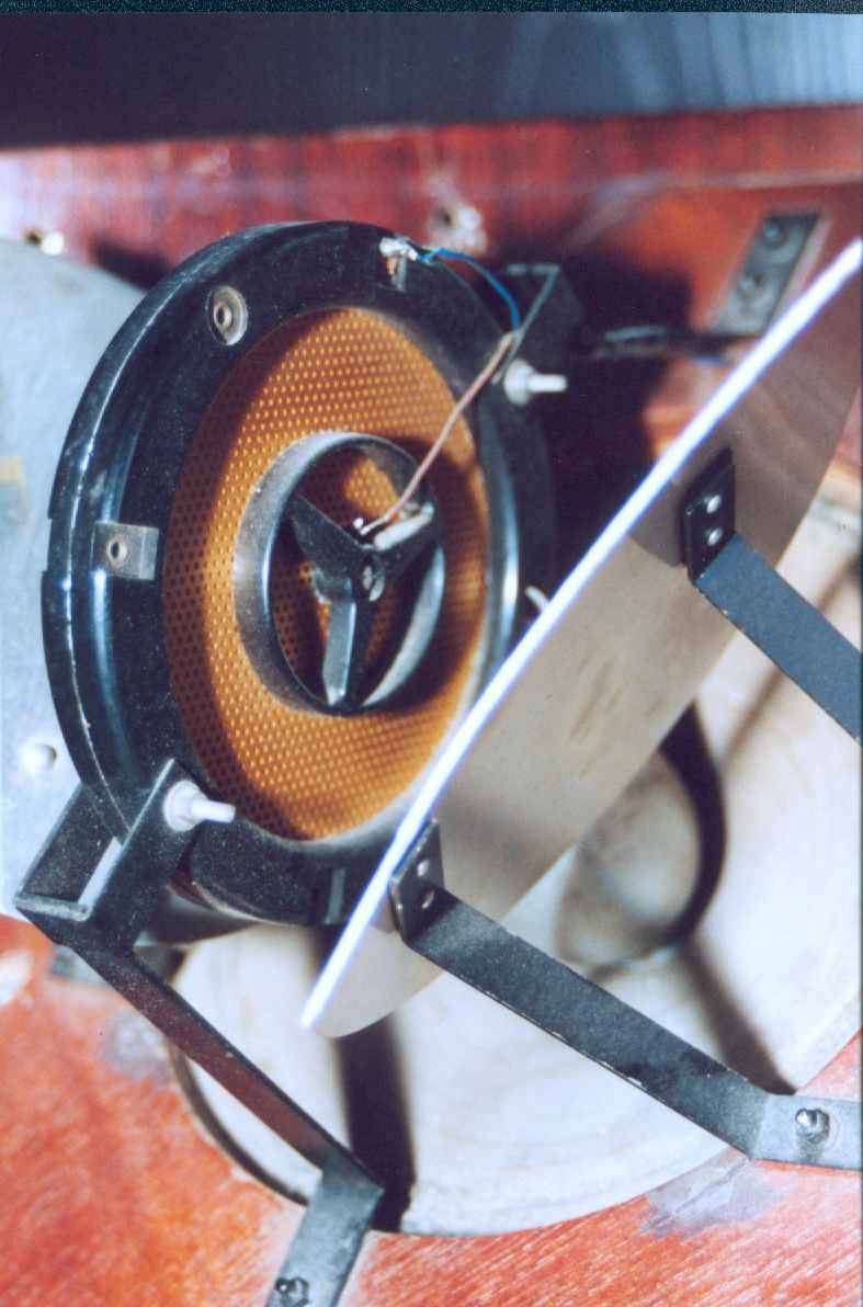

Je termine ce tour d'horizon,en montrant quelques réalisations,encore moins connues,je pense.
L'enceinte Belphégor ,fin des années 30,je pense; conçue pour la sonorisation des salles de cinéma.La photo ci-dessous ne montre pas la mienne qui est démontée mais les photos du HP sont celles de mon acquisition.Onretrouve l'écran antitourbillonnaire au centre du HP et celui-ci est entouré d'une couronne en fonte d'aluminium faisant amorce de pavillon.
On note que l'enceinte n'a pas de parois parallèles.

Etonnante l' enceinte et surtout le haut-parleur de la Belphegoooor

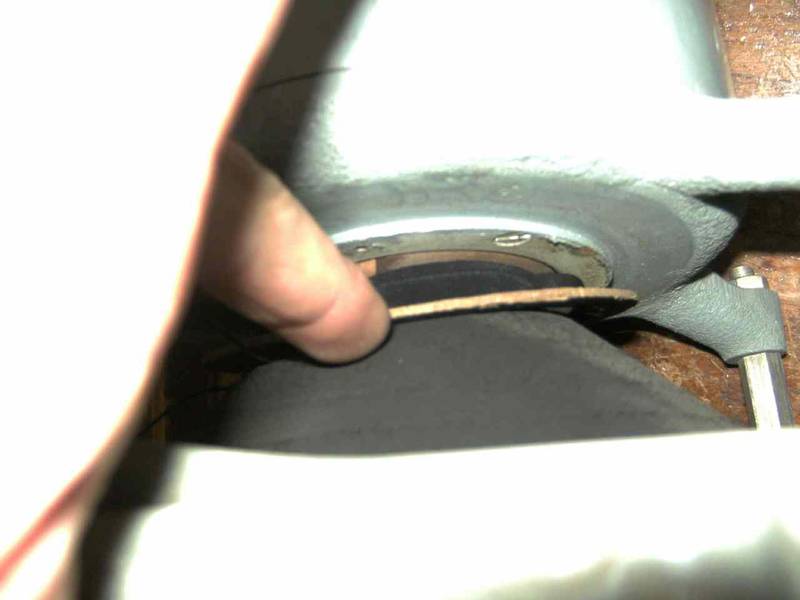

Le spider du HP est-il " bakélite" ou à "petit plis" ??

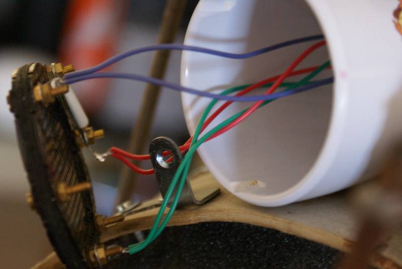

le spider est protégé par une sorte de flanelle et au tâtage,on ne sent pas de plis,peut-être la même constitution que la suspension périphérique à savoir de la peau de chèvre,bêêê oui.Tout le HP est démontable et on peut même régler sa souplesse et son amortissement ! l'impédance est assez élevée de façon à être alimentée par une grande longueur de câble sans perte dans celui-ci.
Voici l'ampli Symphonic qui alimente le bestiau et quelques détails du HP.
