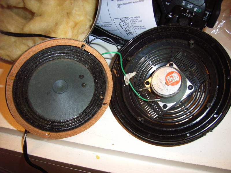

Les photos des HP
le premier en papier dia 11 cm cache de tweeter devant.
Il est possible de l'enlever pour voir le tweeter.

C'est bien un tweeter sous la facade plastoc,zieuter aussi la capa de filtrage en // sur le + Audax,capa douteuse d'ailleurs,sur le fil vert vers l'aigu.........

Je crois bien que c'est un tweeter. Il y a bien 2 HP (donc 2 voies) le "gros" de dia 11 cm et devant un plus petit de dia approx 4 cm et alimenté électriquement.
Indémontable effectivement puisque les pitos que le fixent sur le cache ont été fondus à chaud comme des rivets mais plastiques

J'ai vu le condo!!mais où est il le tweeter??
c'est un dome des plus classique!!et où il se cache le mini tweeter???
Question à 1 franc!!!
Philippe !il n'y a pas de filtre!!c'est le condo ,éventuellement!mais ,je ne devine pas où est le tweeter!!
Le filtre est le petit condensateur que l'on voit sur ta photo,un trus ylindrique blanc..

un condo à bouts rouges marqué 1µf 25v non polarisé pour filtrer le tweeter
serait -il marqué mini-sic ou sic-safco?

Non, rien de tel. J'ai regardé sur l'autre enceinte, et le condo porte les mêmes indications que le 1er :michel29 a écrit :un condo à bouts rouges marqué 1µf 25v non polarisé pour filtrer le tweeter
("non polarisé" et "1µF 25/30 V") mais il y a une nouvelle indication en plus "74N".
Je ne sais pas ce que cela veut dire.
