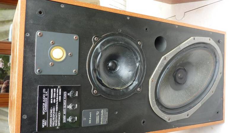

Je les ai trouvées cet après midi,elles erraient dans le fond au loin au emmaus......
Bon, elles ne sont pas en super état, mais pour la modique somme de 10€ on ne fait pas le difficile...
Un tweeter n'est pas d'origine, les suspensions des médium B&W sont déformées, le fond de cônes en alu des boomers est marqué mais ça marche !!!!

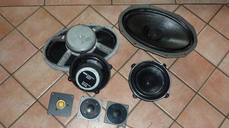

Quelques vues de détails des HP, le médium est d'origine B&W avec une membrane sans doute en fibre de verre avec un liant de couleur noir (supposition!). Il fait tout de même 18cm de diamètre, pas courant pour un médium...
Le haut-parleur de grave lui est une curiosité !! Tout le fond de cône ainsi que le support de bobine est en alu, sans doute pour aider la bobine au niveau température et aussi pour la rigidité (je suppose encore :mdr2: )..Le reste de la membrane est en papier épais enduit sur les deux faces d'un produit collant.. Peut être provenance EMI.
Ses dimensions sont aussi hors norme, chassis alu de 37cm x 23 cm aimant ferrite de 13 cm et plaque de champs rectifié d'environ 15mm d'épaisseur...

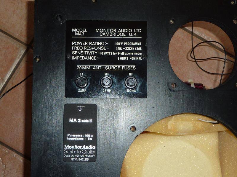

Encore une série, la façade, la plaque avec une idée du rendement pour 10W.....Et une du filtre avec des composants typiques d'une anglaise...Les valeur de certain condos sont énorme, genre 80uf....

Encore une petite série après rénovation et nettoyage...
J'ai aussi mesuré les belles pour vous situé le gabarit...
Alors, 72cm de haut, 35 de large et 34 de profondeur pour un poids de 25kg...

Tout est la : le grave est propre sans résonance de boites (sans doute du à l'amortissant interne,voir photo). Le médium est superbe (merci B&W), elles sont bluffantes .....
