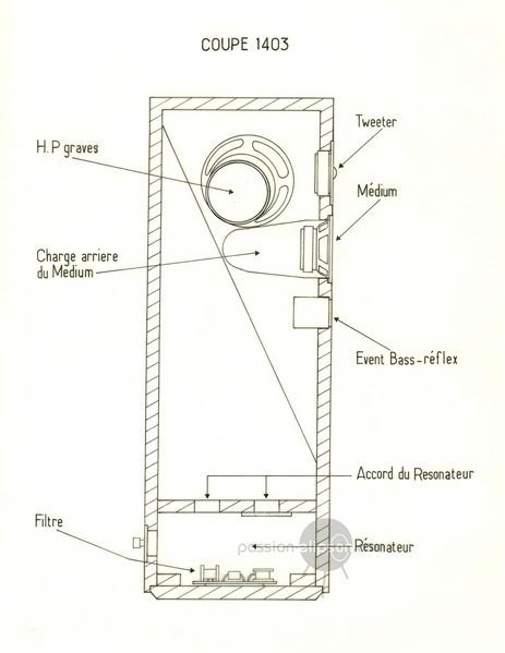

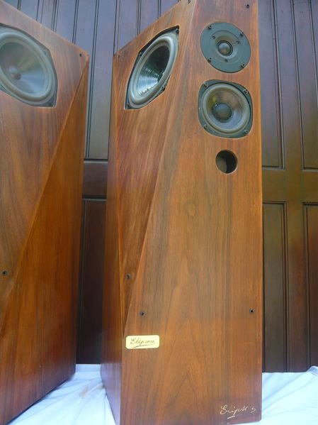

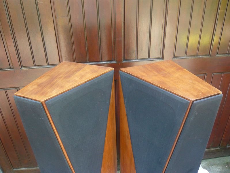

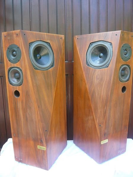

Techniquement , on retrouve les procédés chers à la marque : résonateur + charge BR .
la forme est plus originale, habituellement on monte le grave sur un coté pour affiner la façade, Elipson utilise un parallélépipède à pan coupé , pourquoi faire simple quand on peut compliquer... :gne:
On obtient ceci :

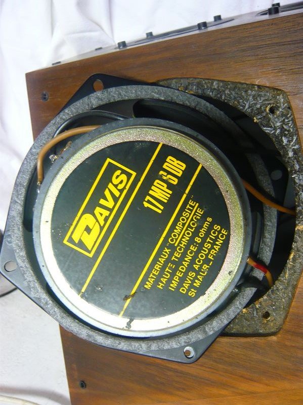

L'équipement : le grave est un superbe 17 cm à double bobines, certaines docs évoquent Focal, sur les miennes c'est un Davis avec membrane traitée.
La petite sœur 1402 était motorisée par un 17 Siare.

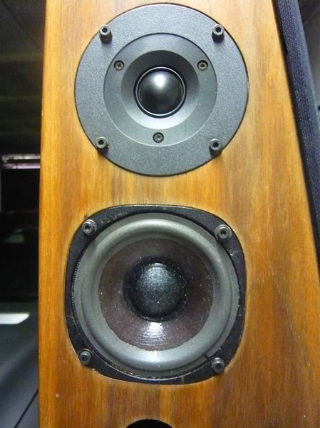

La partie médium/aigu est tout Vifa , un tweeter réputé et un beau petit 11 cm( 11F-M H143) avec châssis alliage massif.

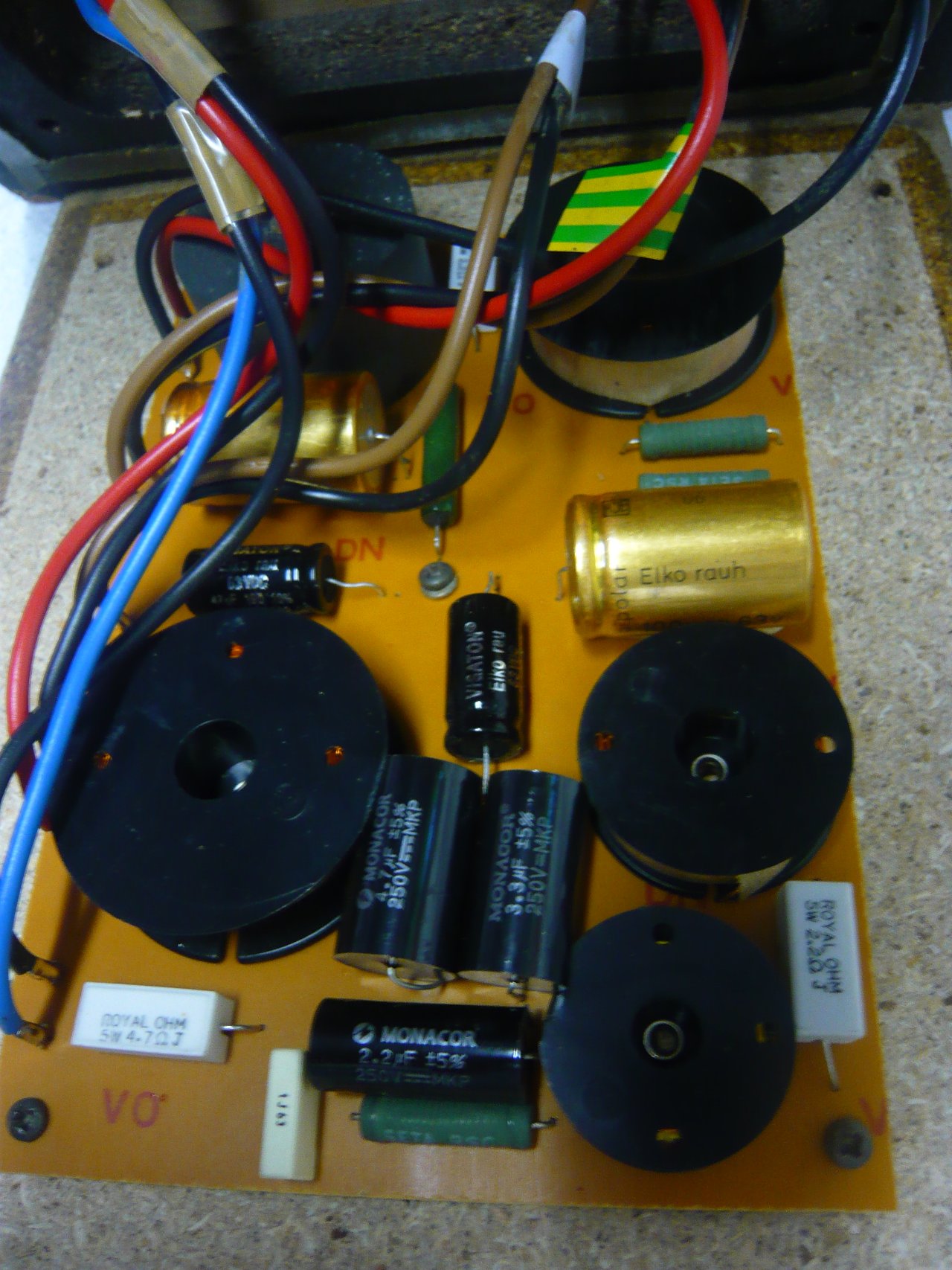

Le filtre relativement copieux , rénové aussi, nous avons un système 4 voies
.Ce filtre est logé sous l'enceinte dans le résonateur

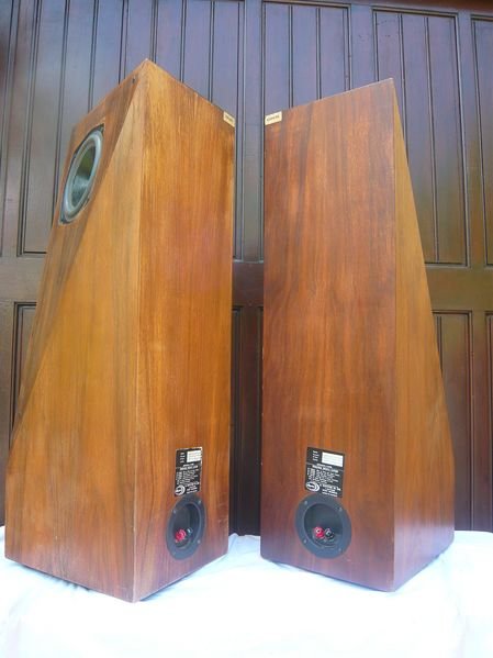

La finition est parfaite, l'arrière plaqué intégralement avec un vrai bornier.

Les enceintes sont repérées gauche et droite, or pour avoir une meilleure cohérence , je trouve qu'il vaut mieux positionner les graves vers l'intérieur de la zone d'écoute , de ce fait c'est l'inverse...... :mur: .
L'écoute est excellente, vivante, très définie en médium aigu , beaucoup de détails ressortent, le grave est rapide , ample si besoin, par contre il faut orienter les aigus vers l'extérieur, l’arrête médium/ grave face à l'auditeur.
