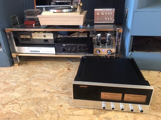

J’ai commencé les essais en actif.
Preampli SRPP Anzai
Filtre Sony 4300F (réglé en 2 voies)
Grave: BOSE 1801
Medium Augu: SE de P17
C’est tout de suite mieux :yes!:
Le grave est mieux tenu, la jonction grave/ médium est plus naturelle. J’ai soigné le câblage ( Jean :-D )
Par contre, j’ai une ronfle résiduelle que je n’avais pas en passif, sûrement due à une boucle de masse. Qu’est ce que je peux tester pour essayer de la supprimer?
Écoute sur des LS3/5a, et tu n'auras plus de ronfle. C'est magique !
Commence par éloigner ton filtre actif de la platoche... on verra pour la boucle de masse après.

J’ai déplacé le filtre et, même avec la lecture laser, toujours cette légère ronfle

Dans le 416 et le pavillon ?

6336A a écrit : jeu. 2 avr. 2020 12:32 Dans le 416 et le pavillon ?
Non, c’est uniquement dans le 416
Messages : 2713
Re: Altec Vott A7
Bien.
Coupe ton bouse 1801. Débranche les entrées, puis rallume le. La ronfle est toujours là, ou a disparu ?

Elle est toujours là. Du coup, J’ai diminué le volume des 2 amplis (ils étaient à fond mais ils ont des potentiomètres) et je monte un peu plus sur le preampli et effectivement, la ronfle a largement diminué à volume identique.

Donc, le problème est différent de celui de No Oats. La ronfle vient du bouse.

J’ai déjà une bonne amélioration. La ronfle est perceptible si on colle l’oreille.
