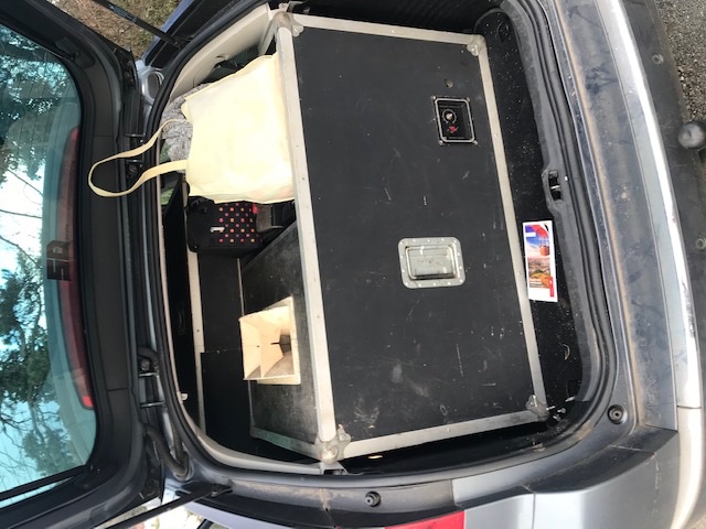

Après une préparation minutieuse de mon Picasso (mesure dans tous les sens, démontage des garnitures de coffre...etc), je suis parti les récupérer ce WE en priant qu’elles rentrent au chausse-pied dans cet espace dont le moindre mm avait son importance!!! Après quelques tentatives d’imbrication chez le vendeur, ouf, le coffre se ferme, pas obligé de faire 400 bornes coffre ouvert!!!
De retour à la maison, je vous présente les bébés.

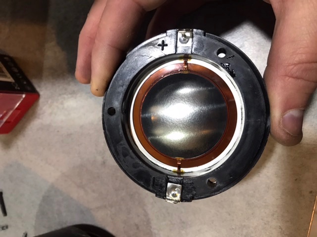

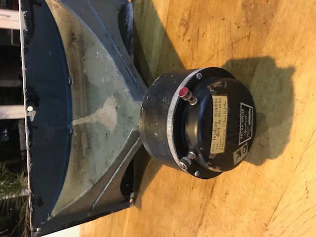

Je viens de démonter les compressions. Les diaphragmes sont nickel. Pas la moindre trace. Par contre, je ne sais pas si elles sont d’origine.

Petite question: comment retrouver le + du diaphragme car il n’y a pas de repérage?
C' est curieux :cloche: .... on dirait que tu as démonté la plaque de champ sur laquelle sont fixée les membranes .... :gne: Il y a quelque chose qui m' échappe ....
Sinon sur cette plaque il y a des dates qui précisent que les haut-parleurs sont de la 21ième semaine de l' année 1988.
Edit : tu viens de poster la dernière photo qui montre que ce sont des membranes qui me paraissent d' origine Altec ….. mais sauf erreur de ma part pas des Symbiotik … ce qui n' est pas plus mal … sans certitude.
Si j' ai bonne mémoire, les membranes Symbiotik, tout comme les Pascalite, possèdent un petit "chef d' orchestre" imprimé sur la membrane.
Dans le genre rien ne fonctionne mieux que les membranes Aluminium, mais dans ton cas on dirait une suspension demi-rouleau Phénolique et non une suspension tangentielle … je ne sais pas.
