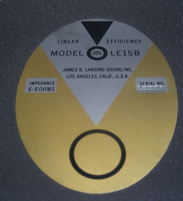

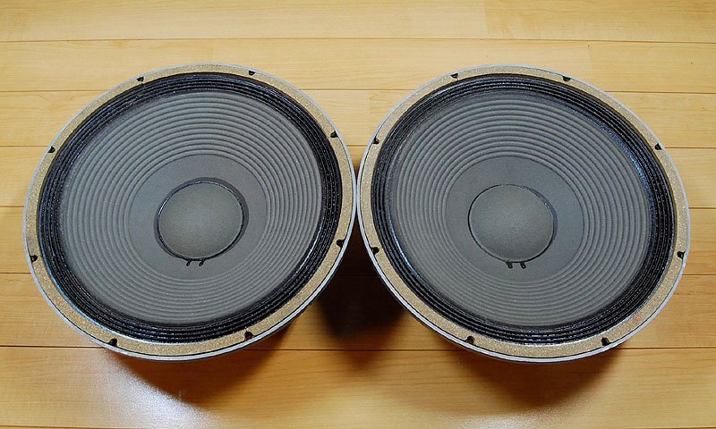

Haut parleur de 38cm, dont voici les paramètres Thiele & Small. Ces paramètres ne figurent pas sur les data JBL, ni sur le net.
Vous trouverez ceux du LE15A, qui n'est pas le même. Le LE15B a une suspension petit pli (tissu en accordéon) contrairement au LE15A, plus connu, dont la suspension est forme demi-lune en mousse.
L'aimant est en ALNICO V cher à JBL à cette époque.
Le LE15B provient de l'enceinte L-200 studio master, construite entre le début et le milieu des années 70.
Il n'est pas non plus comme j'ai pu le lire, identique au 2216 qui est un 4 ohm.
J'ai vu que des audiophiles recherchaient les paramètres Thiele & Small afin de ne pas faire n'importe quoi pour le calcul de a charge, mais ne les trouvaient pas et pour cause, JBL ne les ayant pas publiés.

Il s'agit donc d'un hp plus proche des 6 Ohm que des 4 ou 8 ohm. Le minimum d'impédance est de 5,1 ohm à 150Hz.
Le rendement m'a agréablement surpris. Quasiment autant qu'un Altec 416...
L'équipage mobile est par contre plus lourd.
L'avantage que l'on peut trouver à ce haut parleur, est qu'il lui faut moitié moins de volume (en bass reflex, bien sûr) qu'un 416. 250 à 400 litres pour le 416, 120 à 200 litres pour le LE15B.
C'est une des raisons de son succès chez les japonais, dont les dimensions des pièces d'écoute sont réduites, assez souvent moins de 20m², mais qui n'hésitent pas d'utiliser (avec succès) des systèmes à haut rendement.
Je ne connais pas le volume exact de charge d'une L-200 studio, on doit être dans environ 100 litres (grave amorti)
L'écoute est différente d'un Altec 416 ou 515. Avec le JBL, le grave est plus "épais", plus lourd, cogne plus. Il a globalement plus de poids, ce qui ne veut pas dire qu'il traine. Ça tape très fort, l'impact d'une grosse caisse de batterie vous prend au sternum comme dans la réalité. C'est très spectaculaire, à la ricaine, quoi.
Nous n'avons par contre pas la finesse d'un Altec, dont le grave peut paraitre parfois trop envahissant, et parfois absent suivant les enregistrements. Globalement moins de profondeur et d'extrême grave avec le JBL. Ce dernier est plus spectaculaire, notamment sur du rock ou même du Jazz, mais certainement moins "hifi?" mais toujours très vivant. Impossible de na pas avoir l'envie de taper du pied (même si vous n'écoutez pas de la bourrée) avec ce hp.
