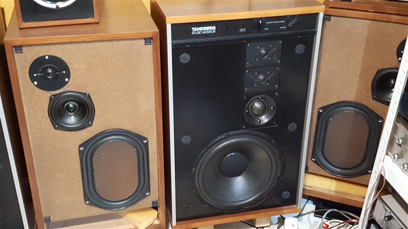

Le soir ou elles sont arrivées au milieu de la pièce.
Je sais la pièce est ridicule , mais je bricole dans cette pièce et j'écoute à niveau assez peu élevé , ça passe tranquille !!

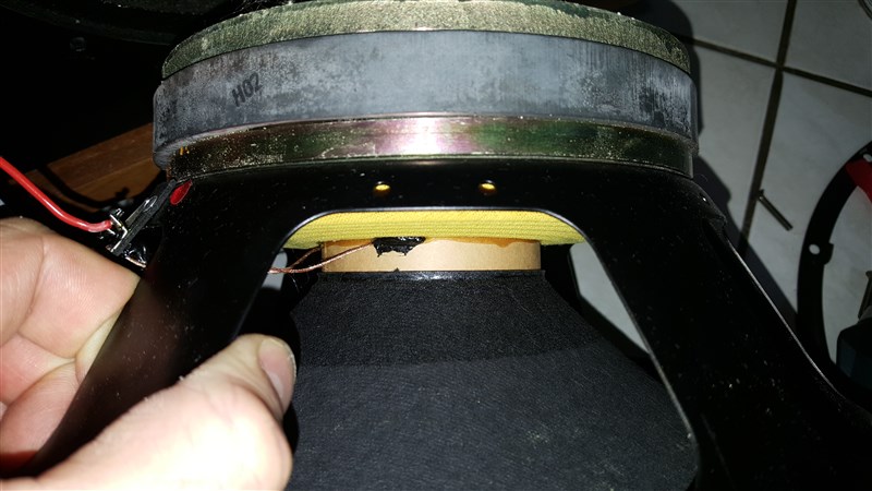

Elles sont donc équipées d'un joli 31cm avec une ferrite de 180mm et une bobine de 3" , la membrane est en papier enduit avec un speeder et une suspension très souple comme souvent sur les closes ...

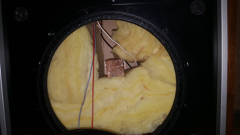

L'amortissement interne est soigné , de la laine de verre en quantité mais pas tassé à tout va .

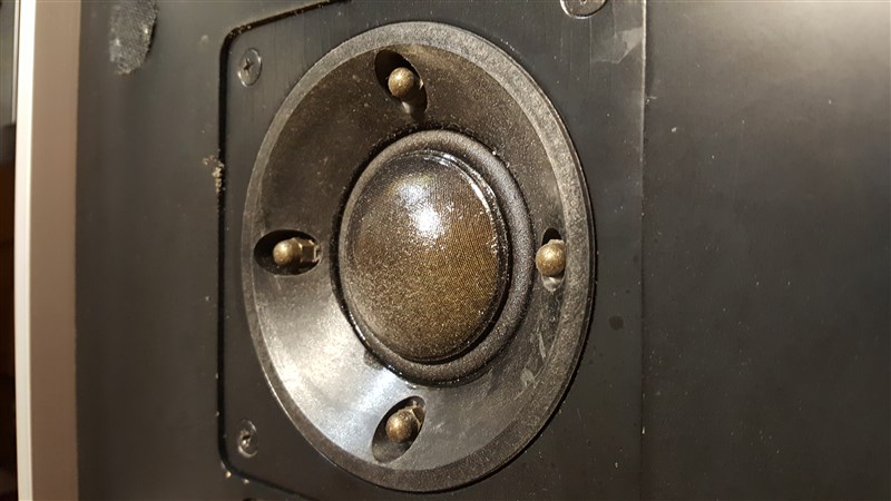

Le médium à dôme est modèle ITT de fort diamètre en tissus enduit très fin , c'est le même que sur les Saba monitor 1300 , ce HP détails sont registre avec une finesse et une énergie surprenante , il est impressionnant ....
