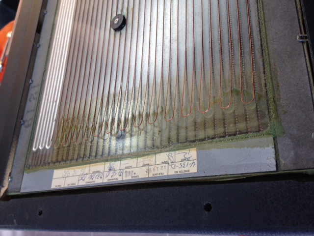

Dans ma quête des diffèrentes techniques d'enceintes, je n'avais pas encore essayé de panneau acoustique. C'est maintenant chose faite avec cette paire de magnepan MG 5 QR.
Comme la plupart des maggies de cette époque (1991)qui souffre de décollement de la grecque, celles ci ne dérogent pas à la règle.

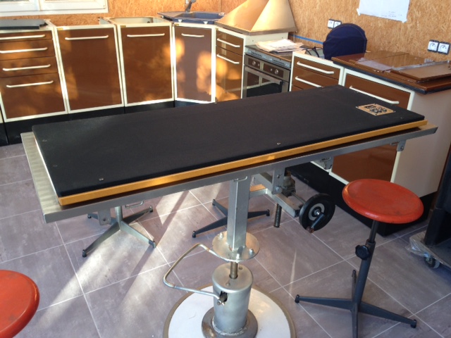

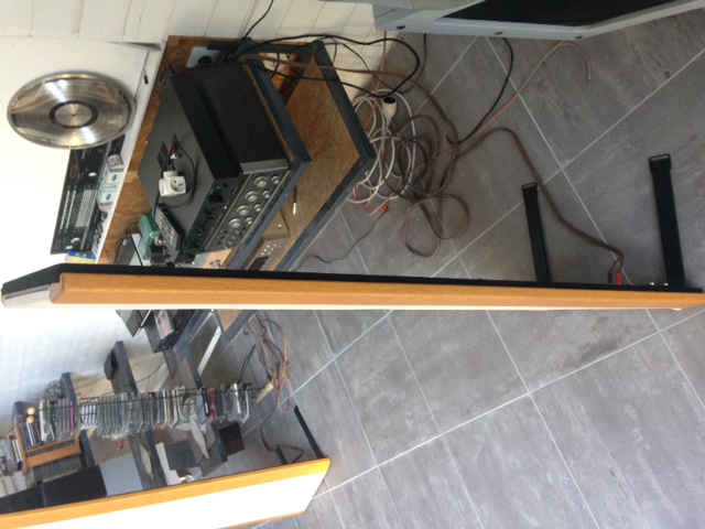

Apres les avoir entièrement désossées, lavé les tissus acoustiques, nettoyé et recollé les grecques à la Néoprène en spray, changé les inserts de fixation de pied (en pouces) pour des filets rapportés M5, j'ai bien galèré à les remonter! Mais le résultat est sympa et elles sont comme neuves.

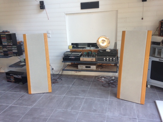

Plus qu'à passer à l'écoute. Je profite du court séjour chez moi d'un ampli a doublé triodes (environ 2x 8w) de l'ami Patrick pour faire un essai qd meme sur les maggies. Bon, le tube, on oublie, leur truc à elles, ce sont sans conteste les gros totors .
Retour à mon fidèle creek qui avait déjà fait ses preuves lors de la première écoute (avant restauration sans les pieds) en faisant mieux que le revox. mais là, avec les pieds, c'est quand même plus pratique de déplacer les enceintes, ce qui est indispensable tant la position des maggies a une conséquence directe sur le son (collées au mur, il n'y a plus de grave!)
Une fois mises en place correctement, elles prennent de l'envergure, c'est meme tres bon!
Le grave, sans être époustouflant est bien présent et propre, c'est dynamique, vivant, le medium est excellent et l'aigu, peut être légèrement trop présent est clair. Bref, même si ce ne sont pas les meilleures enceintes de ma collection, c'est une tres Bonne surprise et elles s'en sortent vraiment bien.

Des enceintes qui font différemment les choses que les hp électrodynamiques, avec beaucoup de vie et d'ambiances retranscrites. Plus faciles que des électrostatiques: un monde presque à part ! Puis élégantes avec ça !

Dommage qu'elles aient besoin d'espace pour s'exprimer car je les aurais bien imagine fixées au mur ;-)

J'ai eu l'occasion de les écouter en auditorium. J'ai trouvé l'écoute intéressante, un peu terne par rapport aux ESL, avec une image sonore quelque peu artificielle, mais impressionnante malgré tout.
Très beaux HP, bravo !
Et bon courage pour le collage des grecques...
