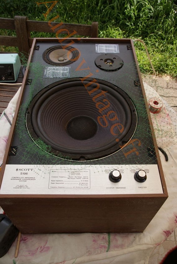

Voici un modèle pas encore vu sur le forum. Cette grosse bibliothèque date de la deuxième moitié des années 70, elle pèse environ 17 kg. L'essai de 1978 la qualifiait de "parfaite réussite" et avec une "très bonne finition".
viewtopic.php?f=34&t=36608#p391453
Voyons voir cela:
SCOTT S 196 011.jpg (120.08 Kio) Vu 15576 fois
SCOTT S 196 02.jpg (157.29 Kio) Vu 15576 fois

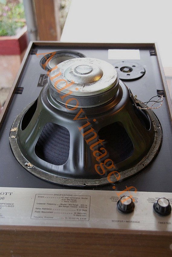

La S 196 est une enceinte 3 voies équipée d'un boomer de 30 cm de marque Jensen:
SCOTT S 196 BOOM 1.jpg (160.08 Kio) Vu 15576 fois
SCOTT S 196 BOOMER.jpg (115.07 Kio) Vu 15576 fois
Le médium est également un hautparleur de marque Jensen, par contre le tweeter est un Philips

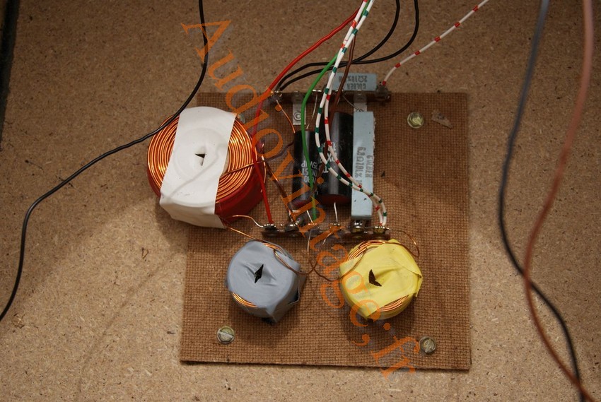

Si le filtre est assez conventionnel, la S 196 possède deux correcteurs de fréquences, le premier pour l'aigu et le second permet soit une augmentation des fréquences basses soit une diminution du médium.
SCOTT S 196 VARIAC.jpg (151.96 Kio) Vu 15559 fois
SCOTT S 196 VARIAC 2.jpg (95.14 Kio) Vu 15559 fois
Le filtre comprends trois selfs, deux résistances, et deux condensateurs.
L'original:
SCOTT S 196 FILTRE OLD.jpg (146.3 Kio) Vu 15559 fois
Celui de la deuxième enceinte remis à niveau, en effet les condensateurs commençaient à dériver vers le haut
SCOTT S 196 FILTRE NEW.jpg (146.93 Kio) Vu 15559 fois
SCOTT S 196 CONDOS 12 uF.jpg (75.04 Kio) Vu 15559 fois

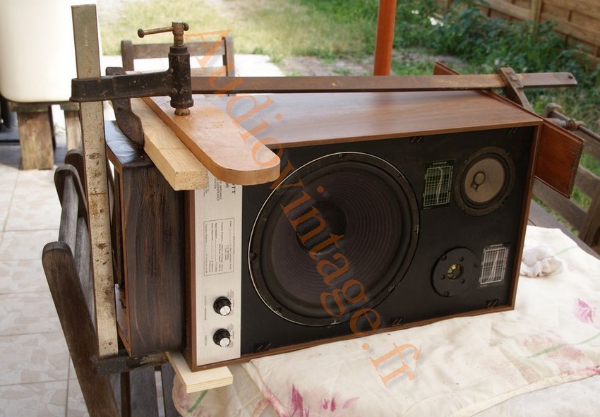

et ce n'est pas du placage mais un revêtement vinyle qui commence à se décoller
SCOTT SNAG 3.jpg (67.08 Kio) Vu 15545 fois
un peu de colle à bois et deux serre- joints et c'est repartie pour 40 ans :D
Les pieds ne sont pas d'origine, fabrication Alain.
SCOTT S 196 REPAIR.jpg (113.51 Kio) Vu 15545 fois

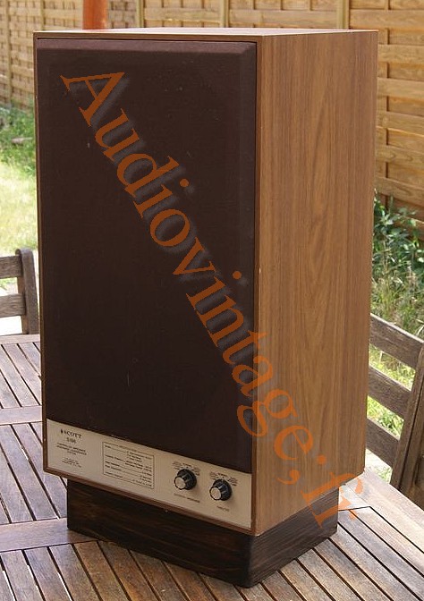

A l'écoute (rapide) ce sont néanmoins de bonnes enceintes, de l'avis de leur propriétaire le changement de condensateurs a été particulièrement bénéfique.
SCOTT S 196 01.jpg (201.46 Kio) Vu 15545 fois
