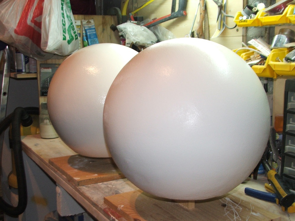

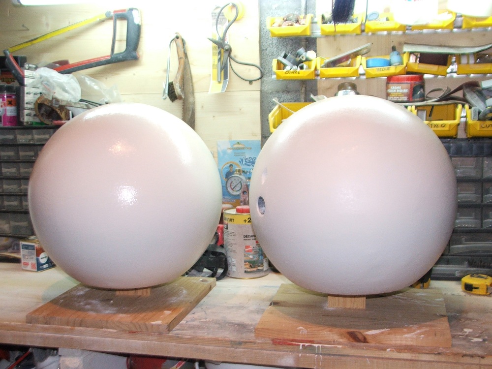

Première mise en peinture, suivi de leur déco final, allé patience se sera bientôt fini!!!

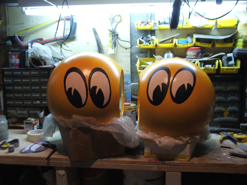

Bonjour.
Sa prend forme!!

Elle sont super réussies Hifiscott !
Le look est amusant et le travail très bien fait.
Marc

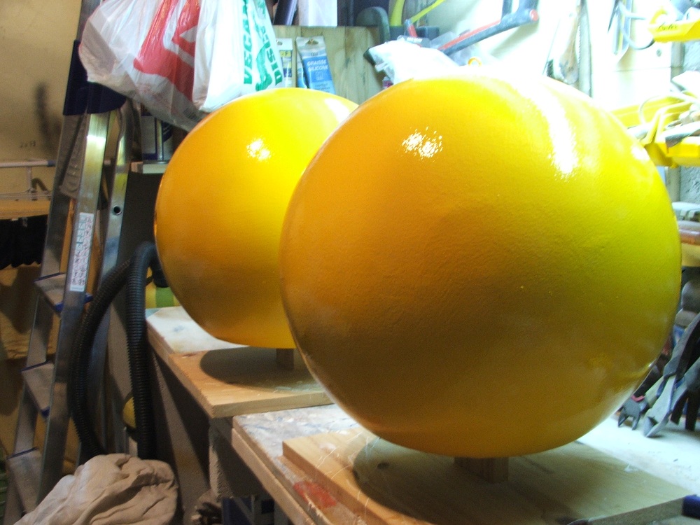

allé, la suite demain deuxième couche, et je finirais par un beau vernis satinée, me restera a faire les pied mural, câblage, et écoute de ces bete!!
par contre je vais être obligé de passé les câble par le grenier, pas d'autre solution, mis a part faire des saigner, et rebouché ensuite, trop long, et pas envie, je vais mettre du câble en 4,2.
