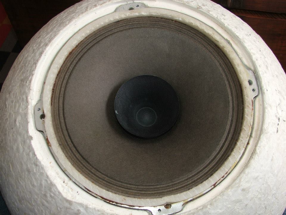

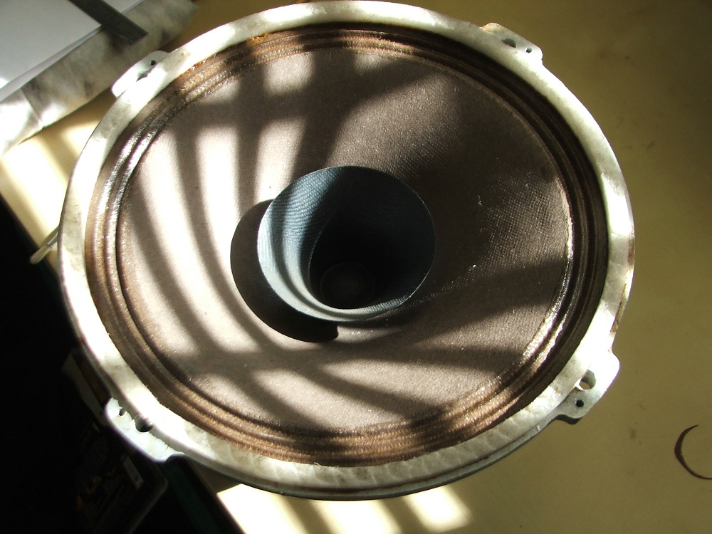

j'ai aussi, restauré les haut parleurs on voyais un peu a travers, pas déchiré, mais l'usure du papier, depuis 1975, sa fini par s'abîmer, j'ai passé du " latex de butyl " et normalement, c'est reparti pour un tour..
Quelque photo des enceinte a leur origine, et en cour de rénovation, reste la peinture a faire, et le remontage, suivi d'un teste et de leur future emplacement!!

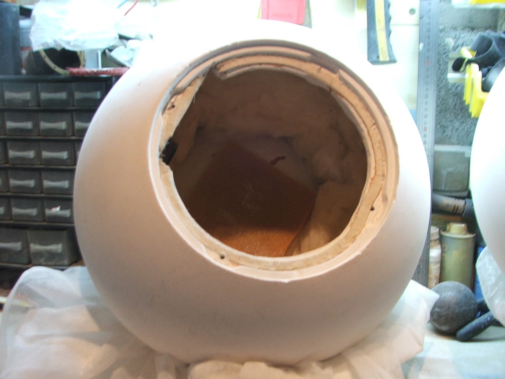

Avant de faire une bêtise, la mousse qui doit être collé au fond, avec de la néoprène est ce que c'est suffisant!!

Tu y trouveras réponse à ta question sur le collage néoprène, c'était le cas d'origine.

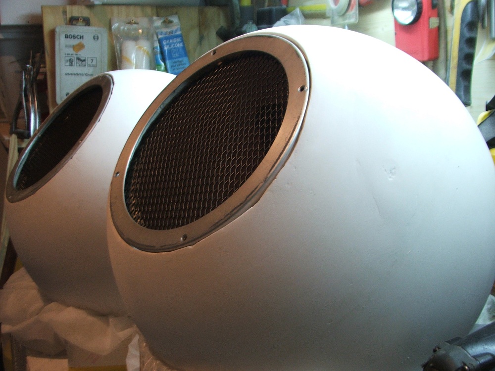

sur l'avant dernière photo on voit l'évent de celle de droite.

Comme la signalé " raoul " il y a des évent.
L'évent en question n'est pas sur l'arrière, mais en dessous enfin tout dépend comment tu les positionne, je vais allé voir t'on poste, pour le collage des morceau de mousse.

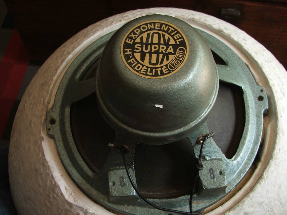

Je crois que mes haut parleur sont en 8 Ohms, d’ailleurs, comment fait t'on pour le savoir, je possède un multimètre, mais je sais pas trop m'en servir, si tu m'explique, je pourrais te le confirmé.
J'ai vu aussi t'es haut parleur, qui sont différent des miens, par contre, les miens sont daté " 28 FEV 1975 ".

Enfin a titre personnelle, je les adore, je vais voir une fois fini, car j'ai passé du latex de butyl donc, je vais avoir surement un autre son, d'après pas mal de post a leur sujet

Pour vérifier l'impédance de tes supravox, un multimètre de base en position Ohmètre te donnera la réponse. Même pas besoin de rouvrir l'enceinte puisqu'il n'y a qu'un HP, tu mesures entre les deux fils sortant de l'enceinte. D'après le document que j'ai mis dans mon post, tu peut avoir proche de 5, 8 ou 15 Ohms.
