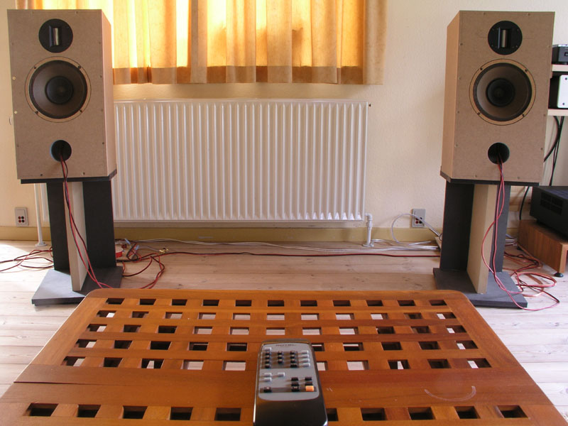

le site de troels Gravesen à mener des tests assez complet Philips 9710/M01, 8 ohms
source (http://www.troelsgravesen.dk)  <br />Copyright 2005 © Troels Gravesen

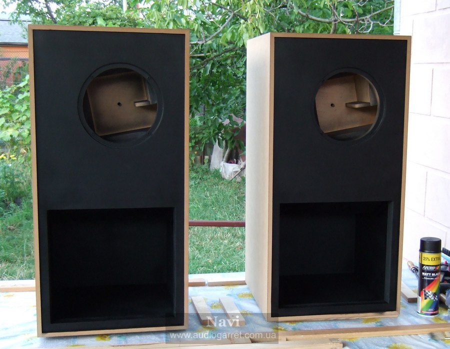

et aussi un site de DIY ukrainien ou j'ai pris mon inspiration pour mon hybride Exponantial back horn loaded
Проект "Neckermann" для Philips 9710M/01
source (http://audiogarret.com.ua)
10_после покраски.jpg (133.82 Kio) Vu 9956 fois
