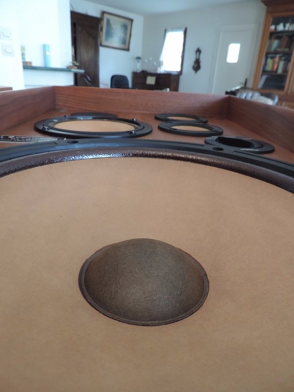

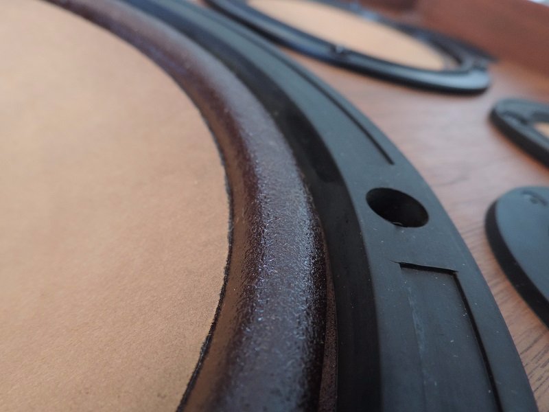

Place au haut parleur, nous avons un boomer de 30 cm, un médium de 12.5 cm, et deux tweeters cône de 7 cm. Le boomer à une suspension en demi rouleau enduite (berk tout les poils de chats qui y était collé), le medium à une suspension petit plie elle aussi enduite et un demi rouleau pour les tweeters. Tout les haut parleurs sont munis de feutrine isolante, ainsi que de vis avec rondelle intégré.
Le boomer:
Le medium:
Je pensais le trouver dans un pot, mais non. Son volume est totalement clos.
Le boomer:
