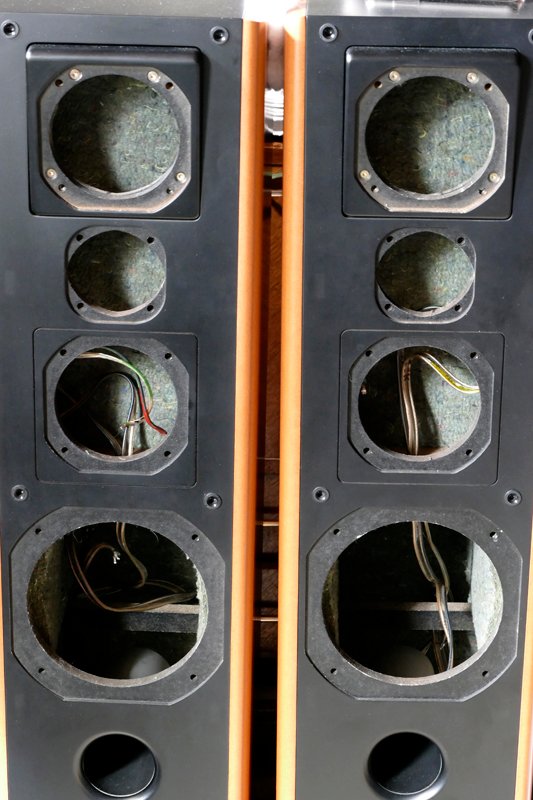

vu de la façade après démontage total :
_1000059 copie.jpg (108.99 Kio) Vu 3214 fois

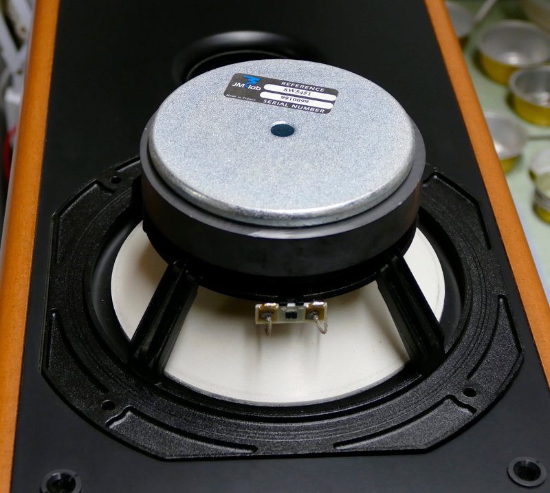

et le grave :
_1000042 copie.jpg (114.45 Kio) Vu 3214 fois

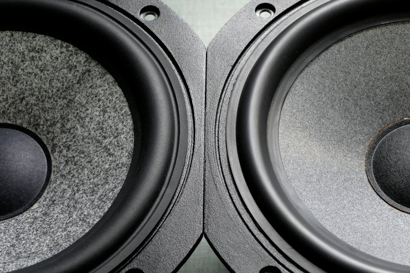

sur cette photo, on voit bien, la différence entre les deux membranes :
_1000058 copie.jpg (141.56 Kio) Vu 3214 fois

pour les graves c'est inaudible, c'est seulement visuel mais j'ai eu une réponse direct de JM LAB et du tech chargé du remembranage qui me conseille de faire remembraner les deux afin d'avoir un équipage mobile identique sur les deux, car les choses ont encore évolué depuis le dernier remembranage. en fait, il faut savoir que les chassis des HP ne changent que très peu, et que les différentes versions de HP sont assez interchangeables, donc quand JM LAB remembrane, ils conservent la bobine d'origine mais le reste est au choix du tech, donc si je refait, ce sera comme les 8w5454 des 936 actuelles et pour 360euros environ... :pleure2:
j'attends donc de voir si un 8W5451 se présente sur le net.
