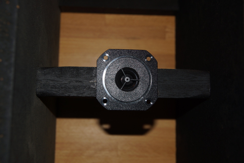

Je les récupères, et, malheureusement, les tweeter ne sont pas d'origine ! Qu'à cela ne tienne, je récupère des Audax TW10E1 à vil prix. Avant qu'ils n'arrivent, j'écoute quand même un peu : C'est très précis, net, mais les aigu sont très durs. On entends clairement que le filtre n'est pas fait pour le twetter qui est actuellement dessus. Je me met ensuite à la soudure et j'en profite aussi pour refaire le filtre.

Je remplace tout, colle le twetter au bon endroit, soude le fil noir sur le -, le vert, sur le +. Je branche, j'écoute. Pas mal. Vous remarquerez que le tweeter est débafflé et simplement collé sur un axe, sans angle particulier, mais décallé par rapport au grave/medium.
