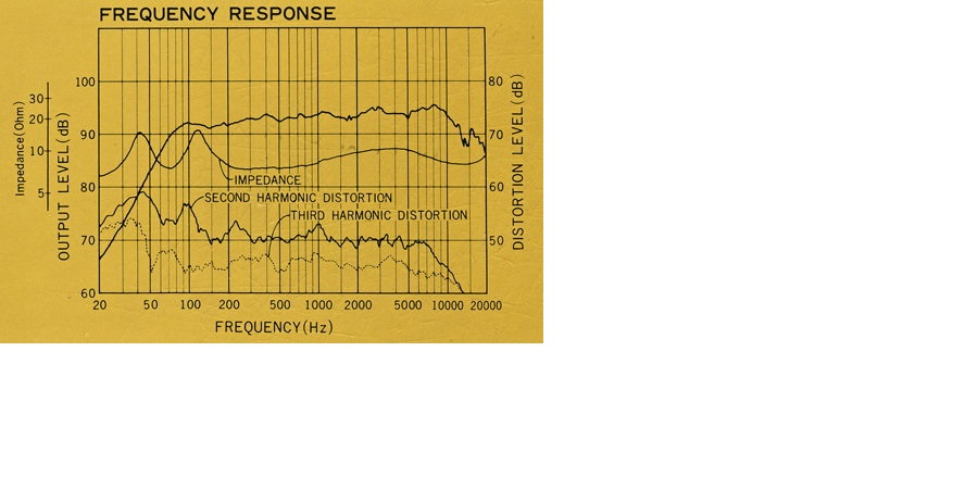

On trouve très peu d'informations sur cette paire d'enceinte, mais coup de chance, grâce à vintageknob, j'ai choppé les caractéristiques techniques ainsi que la courbe sur fond de papier jauni. Bizarrement ils se sont trompés sur la hauteur (80cm et non 120cm).
http://www.thevintageknob.org/jvc-VS-5399.html
Sur un bout de forum j'ai pu lire qu'elles ont été produites de 1973 à 1977 et coûtaient 250 dollars (soit une petite fortune pour l'époque). Les caches en aluminiums ne sont pas aussi denses qu'on pourraient le penser, ils ont pleins de trous, difficile de le montrer en photo. Le crossover à 6 Khz c'est assez original... C'est plutôt un large bande auquel on aurait adjoint un tweeter, qu'un deux voix classique.

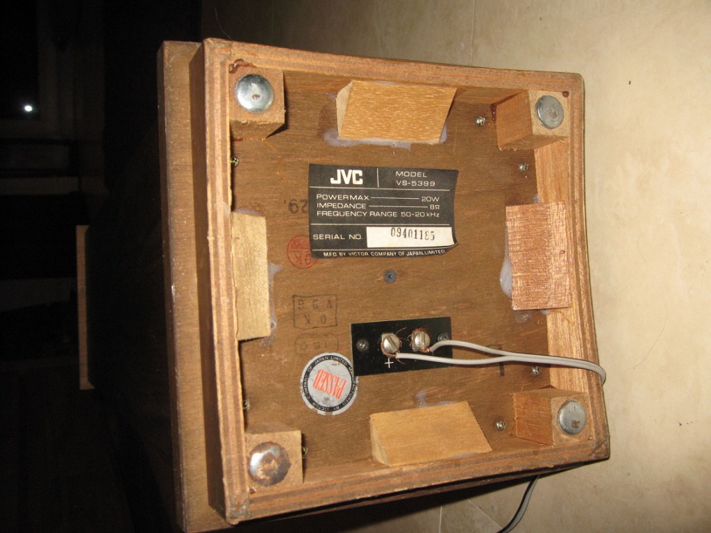

Elles ont un look à part, ne sont pas encombrantes, plutôt légères (6 Kg), et en plus on branche le fil sous le pied de l'enceinte... c'est très discret.

Les basses sont sèches, présentes, très rapides. Par contre, les notes un peu basses sont faiblardes en volume. Le 50 Hz de la fiche technique est optimiste. Même sur la courbe du constructeur on le voit, et ça se confirme sur mes mesures, dès 65-60 Hz ça commence à chuter rapidement.

Pour la courbe rouge : le micro est face aux HP.
La courbe violette : micro en diagonale, plus vers une position d'écoute de proximité.

Euh, oui oui !
Merci Yves, pour le conseil.
C'est le câble avec lequel on m'a vendu l’enceinte qui est en photo
J'ai depuis mis un adaptateur fourche - banane, c'est bien pratique pour le vintage.
