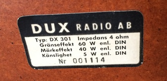

Voici une curiosité trouvée cette semaine : l'enceinte DUX DX 301.
D'après les rares témoignages trouvés sur le net, Dux était une marque suédoise appartenant à Philips.
Ici présentation de la DX 451 :
http://www.vintagehifi.dk/forum/viewtop ... 57&p=50173
et là quelques infos sur la marque :
http://www.vinylengine.com/turntable_fo ... 18&t=62620
L'allure générale de la DX301 est compacte : 56 x 38 x 25 cm et robuste (15 kg). Le cache en bois et grillage couvre 2 côtés (face et haut) ... et son retrait dévoile la particularité de ces enceintes : il y a 2 HP sur le dessus : (à suivre)
