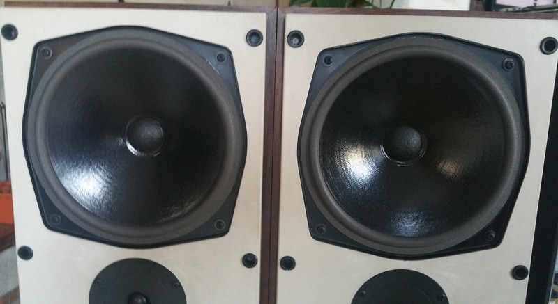

Bonsoir à tous,
Je reviens vers vous pour vous présenter une nouvelle paire d'enceintes de la marque Mission Electronics
Il s'agit des MISSION 707 type bibliothèque bass reflex.
Elles datent de 1985. Elles font parties de la nouvelle gamme de l'époque.
Gamme Mission.jpg (260.34 Kio) Vu 6996 fois
Caractéristiques techniques:
Type: 2 voies, Bass reflex
Gamme de fréquence: 30Hz à 20kHz
Réponse en fréquence: 50Hz à 20kHz
Amplificateur recommandée: 20 à 100W
Fréquence Crossover: 2700Hz
Impédance: 8Ω
Sensibilité: 92dB
Boîtier: 25 litres
Finition: noyer, frêne noir
Dimensions: 250 x 270 x 470mm
Poids: 8.4 kg
Année: 1985
Esthétiquement elles sont plutôt jolies avec une face avant originale en polypropylène injecté de couleur blanc. La construction est sérieuse et plutôt flatteuse.
D'après le fabriquant, cette façade en polypropylène offre une rigidité optimale dans la réponse des basses fréquences tout en contrôlant les résonances dans le bas médium.
Le reste des caisses est en aggloméré de 1,5 cm d'épaisseur recouvert d'un vinyl couleur noyer. Elles existent aussi en vinyl couleur frêne noir.
Elles se composent de boomers et de tweeters d'origine Vifa. Ce qui préfigure un résultat à l'écoute qui devrait être plutôt sympathique.
Caractéristique Boomer:
Référence: C20WH-06
Diamètre: 21 cm
Suspension mousse collé sur l'intérieur de la membrane

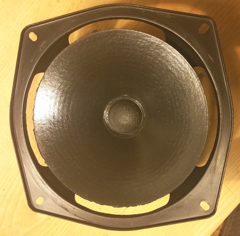

Les boomers ont été libérés de leur suspension d'origine car entièrement désagrégées. Les nouvelles sont commandés et devraient arriver sous quinzaines.
Caractéristique Tweeter
Référence: R761-HFU-D19 ferrofluid dôme polymer
Diamètre: 19mm
En définitive, les enceintes sont en très bel état, seulement de petites marques de fixations au dos, car les enceintes avaient été fixées sur des supports orientables et utilisées comme enceintes de monitoring. Elles sont apparement pas courantes à la vente, donc encore une découverte intéressante pour moi ;)

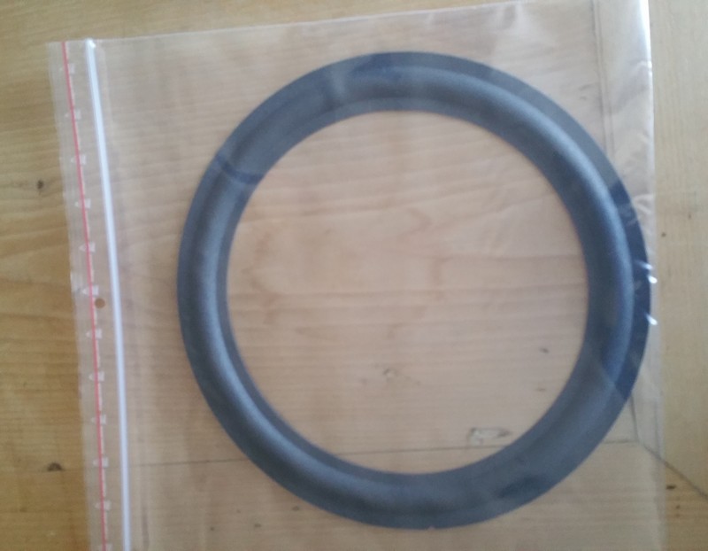

Voilà, les suspensions sont à la maison, arrivées aujourd'hui!
Il s'agit de suspensions mousses, j'avais possibilité de prendre des suspensions caoutchouc, mais je ne souhaitais pas modifier la construction et l'équilibre du couple membrane/spider, donc j'ai remplacé à l'identique.

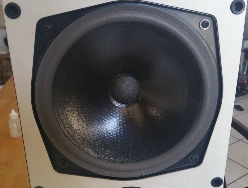

Bon aller je m'y mets, je suis chaud alors pas un instant à perdre.
Tout d'abord passons à l'essayage;
Et un premier constat...les suspensions s'adaptent parfaitement! c'est de bon augure.
Bien entendu, il s'agit d'un collage inversé de la suspension sur la membrane, donc ces nouvelles suspensions seront installées comme à l'origine, c'est à dire la lèvre intérieure de la suspension collé à l'intérieur de la membrane.
Encollage de l'intérieur de la membrane sur tout le pourtour, la surface d'encollage étant au moins égale à la largeur de la lèvre de la suspension.
Cette première étape c'est déroulé sans aucun soucis.
Un temps de séchage d'1/4 d'heure, puis passons à l'encollage de la suspension sur le châssis du grave.
Pour cette opération plus délicate (risque de coller avec d"centrage de la bobine) je relie le HP sur un ampli puis mon pc portable au dit ampli.
Ceci me permettra d'envoyer durant la liaison suspension/châssis, un signal de 30Hz dans le HP afin d'être certain du bon centrage de la bobine.
Je coupe l'alimentation du HP, j'encolle tout le pourtour du chassis, la surface d'encollage étant au moins égale à la largeur de la lèvre extérieure de la suspension
Je réactive l'alimentation du HP, monte le volume à environ 25%, loudness coupé, bass et aigu à 0.
Puis j'exerce une pression sur une surface de 2 à 3 cm de la lèvre de la suspension extérieure afin de pré-coller sur les 4 extrémités du HP la suspension.
Ceci me permet de vérifier que la bobine ne frotte pas dans le moteur du HP.
Après cette opération, je joints l'ensemble au châssis, par petites pressions, toujours en m'assurant que la membrane ne se décentre pas, provoquant le frottement de la bobine sur le moteur.
Avec un petit rouleau, type rouleau de tapissier, j’exerce une pression plus plane, afin d'assurer une prise uniforme tout autour du couple châssis/lèvre extérieur.
Je surveille la prise durant une dizaine de minute, le signal de 30 Hz étant toujours diffusé dans le HP.
Voici le résultat;
La même méthode est appliqué pour le second HP.
Voici les petiotes toutes belles avec leurs nouvelles suspensions;
Le résultat est très satisfaisant. Lorsque j'ai remonté les HPs, j'ai effectué une rotation de 180° afin de rééquilibrer l’affaissement subit par le spider au fil des années.
Une première écoute de quelques minutes, à faible volume , laisse présager un très bon rendu!!
Je rejoint d'ailleurs Oupol dans les premiers ressentis.
Je vais laisser reposer tout ce petit monde et effectuerais une vrai écoute d'ici quelques jours.
Voilà, merci de m'avoir lu.
