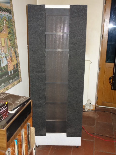

une histoire d'amour qui aura cette année 38 ans...
Ma "découverte" des Magnepan correspond à celle de la hifi "ésotérique" comme on l'appelait alors : Mark Levinson, Audio-Research, Beveridge, etc..., débarquaient chez nous et nous montraient qu'on pouvait aller beaucoup plus loin en matière de haute fidélité sonore. Moi, je tombais dans les panneaux (Magnepan) et y suis resté depuis.
Ces panneaux avaient cependant la réputation d'être "légers" dans le grave et de faire des bouches de cantatrices d'1 m2 de surface. En fait c'était fonction de l'ampli : vrai avec un Quad 405 (stock, pas si body-buildé selon un "touic" paru dans la NRDS de la fin des années 90), faux avec un ARC D52B, archi-faux avec un D110B. Mais la maitrise parfaite du grave passe, AMHA, par une attaque directe de la cellule grave-médium, sans self série. Il faut donc recourir soit à une bi-amplification active soit à un travail en large bande, solution que j'ai choisie. Il n'y a pas ici de problème d'aigu lié à la self de la bobine du HP, seulement de directivité (qui augmente progressivement, sans rupture brutale quand on passe de la bande de fréquence d'un HP à celle d'un autre).
Autre défaut : le manque d'impact, sur les percussions par exemple. D'origine, le manque de stabilité verticale de ces anciens panneaux fait penser qu'un déplacement vers l'avant de 1 mm de la membrane fera reculer le panneau de 2! J'exagère à peine...
Au bout d'une dizaine d'années d'écoute et de réflexion, je décidais de faire à mes chers panneaux des supports dignes de leurs indéniables qualités, parfaitement stables, rigides et non-résonnants.
Les montants et le socle sont un sandwich de feuilles de contre-plaqué et de plomb, le socle est entièrement rempli de sable bien tassé. Quand aux panneaux eux-mêmes, des renforts en bois sablé sont collés sur leur face dorsale, de part et d'autre de la cellule isodynamique. Le poids total de chaque panneau sur son socle passe d'un peu moins de 16 Kgs à une centaine... Dans ces conditions, la seule chose qui vibre, c'est la membrane!
Cela fait plus de 20 ans que mes Magnepan sont ainsi et je ne m'en lasse pas... Pas plus que de la tête de mes visiteurs quand ils les voient... et surtout qu'ils les écoutent!
Cordialement,
François.
Cordialement,
François.

Joli travail d' amélioration François.
Il est certain qu' au regard de la masse de l' ensemble d' origine, la reproduction des basses fréquences et la cohérence globale ne peut être qu' améliorée si tu renforces la structure.
Tu as fais ce qu' il fallait et le résultat doit être à la hauteur. Ca me plairait bien d' écouter le résultat.

Si tu habites dans le sud-ouest, pas de problème, tu m'envoie un MP. Si tu habites plus loin... pas de problème non plus, tu fais pareil!Klemp a écrit : Ca me plairait bien d' écouter le résultat.
D'autant que moi, j'aimerais écouter un système HR bien réglé (la dernière fois, c'était à la maison de l'audiophile en... septembre 86!).
Correctement mis en œuvre, et en se référant aux concerts, on est vraiment pas loin des places les plus chères (AMHA).Klemp a écrit :Même si ça ne sonne pas complètement "vrai", c' est très très agréable à écouter.
Quant à la bouche des cantatrices, sur les concerts ou autres enregistrements bien faits, elle est normale (elle est même souvent plus précise qu'au concert!). Sur un disque test où un moustique se balade devant un couple ORTF, pareil. Ça reste un moustique, pas un 747. En fait, l'absence même de déphasage induit par un filtre et l'évolution régulière de la directivité font qu'on détecte facilement les tripatouillages.
Ensuite, quand une voix est captée à 20 cm, et bien... elle est plus "grosse" que nature, un moustique au microscope c'est pareil...
Enfin, tous les éléments de la chaîne jouent, jusqu'à l'impédance des prises cinch du cordon entre platine CD et convertisseur... Si les magnepan donnent une "grande bouche" avec une bonne prise de son, c'est que le système n'est pas encore finalisé.
Cordialement,
François

un détail amusant qui me revient : le filtre d'origine (6 db/octave) était équipé de condos chimiques (on était en 1978...). Il va de soi que leur remplacement par des MKP changeait (en mieux!) pas mal les choses... Amis planchistes "vintage" (MG1, MG2, T1D) contrôlez vos filtres!
Quant au manque de punch et de poids, c'est justement à cause de lui que j'avais pensé et réalisé mes supports... Ils sont efficaces...
Malheureusement de telles modifs sont quasi impossible pour un fabricant : le surcoût, ne serais-ce qu'en terme de frais de transport, serait pharaonique, alors que ça ne coûte qu'un peu de réflexion, de temps, et une poignée de piastres à l'amateur.
Cordialement,
François.
Cordialement,
François.
