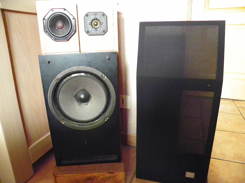

Cette présentation a un double sens, d'une part la présentation simple d'enceintes produites par 3A sous le nom de Auditorat Phase Plus, et d'autre part les déboires que j'ai pu avoir avec du fait de manipulations indélicates des enfants autrefois, mais également par l'ancien propriétaire, et lors de quelques soirées que j'ai pu faire avec (soirées entre amis, rien d'autre, ne croyez surtout pas que j'ai pu me faire de l'argent avec !).
Tout d'abord la présentation d'une des deux enceintes :
J'ai acheté ces enceintes en 77 si mes souvenirs sont bons, et elles n'étaient pas neuves, l'utilisateur précédent les avait déjà bien abimées, par des rayures sur le vernis entre autres, et une des membranes déjà déformée (peut-être Est-ce pour cela qu'il les avait vendues ?).
Tout d'abord, bien entendu, je les ai écoutées, c'était mon critère principal, et malgré leur apparence très moyenne, le son était excellent.
J'ai donc craqué !
Depuis, j'ai essayé d'appairer avec d'autres enceintes, mais sans bonheur, soit parce que j'ai à l'époque cramé les autres, soit parce que le son n'était pas, mais réellement pas le même !
J'ai donc gardé ces enceintes tout le temps jusqu'à aujourd'hui, et je ne m'en pleins pas, au contraire !

Passons maintenant aux déboires avec ces enceintes...
Je vous l'ai expliqué, ces dernières avaient été maltraitées par le propriétaire précédent, puis par mes enfants, grands aujourd'hui, mais qui a l'époque faisaient comme la majorité des enfants, c'est être curieux et toucher à tout, surtout lorsqu'en plus ça émet du son et ça bouge !
Les membranes des deux haut-parleurs de basses ont pris de méchants coups, mais jamais, les bobines n'ont été désaxées par rapport à l'axe du moteur. J'ai donc longuement réfléchi pour savoir comment je pouvais consolider ces membranes sans les alourdir, ou même encore plus les déformer.
La solution est devenue évidente, un jour où j'ai utilisé de la colle bois pour faire une réparation sur un meuble. Solide, résistante, très légère, facilement applicable, c'était la solution à adopter !
Avec précautions, et après avoir démonté le haut-parleur de basses, j'ai pris un pinceau assez large, et ayant fait un mélange eau-colle à bois d'environ 25%/75%, j'ai badigeonné l'arrière du cône de la membrane menant à la bobine et à la suspension arrière.
Bien qu'avant l'opération, on sentait bien que la membrane se déformait sous une simple pression, je peux vous affirmer qu'aujourd'hui ce n'est plus le cas, et qu'il n'y a pas eu d'incidence directe sur la qualité du son.
Cela fait maintenant au moins 25 ans que c'est comme ça, et cela n'a plus bougé !
Esthétiquement, ce n'est pas le top en voyant la membrane qui a souffert, mais au moins elle tient ! La colle appliquée de l'autre côté n'a jamais traversé le carton et tient bien, j'ai déjà vérifié à plusieurs occasions avec des intervalles de plusieurs années.
Un autre déboire...
Nous avions fêté en famille un nouvel an, il y a bien longtemps, et bien entendu, qui c'est qui a ramené son matos pour faire de la musique ? Bibi bien sûr !
La soirée se passe bien, le nouvel an est fêté, puis d'un seul coup, je commence à avoir des signes de faiblesse dans une enceinte, plus précisément au niveau du haut-parleur des basses. Des amis voulant bien faire, commencent à appuyer sur la membrane (comme les enfants avant !), et le son ne sort plus que par saccades. J'ai beau leur dire que je regarderai plus tard, je coupe cette enceinte et on finit la soirée sur l'autre. Mais les grands (enfants), vont encore à l'enceinte, et continuent à appuyer sur la membrane... :colere:
Bon, rentré chez moi, d'abord dormir, puis après on verra...
Au réveil, je me dis que si l'enceinte coupait, cela devait être lié à un mauvais contact au niveau du haut-parleur.
Démontage de ce dernier, prise de mesure à l'ohmmètre, et effectivement, avec un léger appuis sur la membrane, le contact se fait, je relâche, plus rien...
En fait, la brasure du fil torsadé souple sur le cône de papier bouge, et à force, le fil fin de cuivre qui part vers la bobine n'est plus continu puisque cassé par le matage engendré par les vibrations. Par contre, cette brasure se trouve à l'extérieur du haut-parleur, dans le cône de carton et la cassure derrière la membrane de fermeture arrondie... :autralia:
La solution a donc été de séparer tout doucement cette membrane du cône avec un cutter tout fin, j'ai dû y passer au moins une demi-heure pour ne pas faire de dégâts, et une fois cette membrane relevée, j'ai pu refaire le contact, renforcer le fil avec un autre de diamètre équivalent, et en brasant doucement pour ne rien brûler.
Une fois l'opération faite, j'ai consolidé l'encrage de la brasure principale, toujours avec la même colle à bois, puis avec un mélange équivalent en proportion d'avant (consolidation du cône), j'ai recollé doucement l'opercule arrondi sur le cône.
Séchage obligé pendant 24H, puis essai poussé des basses (les voisins ne devaient pas être très contents !). Cela fait environ 20 ans que ça tient comme ceci ! :yes!:
Voilà, si ces astuces peuvent aider d'autres membres, je serai ravi, car à l'époque, point d'Internet comme aujourd'hui pour chercher la solution au problème posé, et pas évident de faire bien du premier coup, on peut même faire pire !
Modifié en dernier par Jeannot61 le sam. 20 févr. 2016 15:06, modifié 1 fois.
Jeannot61
Messages : 129
Enregistré le : mer. 6 janv. 2016 18:12
Re: 3A Auditorat Phase Plus
Message par Jeannot61 »
Encore un truc...
J'ai refait il y a au moins 15 ans en arrière l'extérieur, en ponçant tout doucement le vernis rayé avec du papier de verre fin, et une fois le placage à nu, je l'ai ciré avec une cire à meuble teintée, et voici le résultat que vous pouvez voir plus haut.
Pour la façade, j'ai remplacé, il y a environ dix ans en arrière, le tissus avec un tissu spécifique pour haut-parleurs, et pour éviter que les enceintes ne traînent au sol et soient abimées par l'eau de la serpillère de ma femme, je les ai légèrement surélevées sur des caisses qui renfermaient des bouteilles de vin. Une petite finition sur les coins, un coup de la même cire et c'est reparti comme en 14 !
