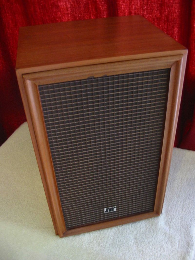

Quelques photos des belles :
Dimensions : 38 x 24 x 20 cms.
1 IMG_3868.JPG (77.9 Kio) Vu 8737 fois
Rendement 90 db environ

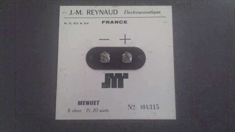

1a Etiquette.jpg (45.14 Kio) Vu 8737 fois

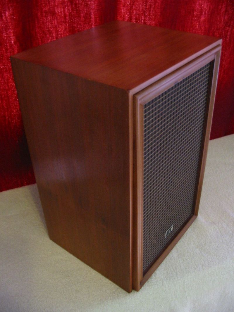

finition en "épais" placage de noyer d’Amérique
Aucune info (pas même une petite photo) sur le oueb, ni une ni deux, je passe un petit coup de fil à Barbezieux, et apprends 'surpris' de la bouche même de Madame JMR, (occupée sur le moment, mais qui à pris la peine de me rappeler) que se sont les modèles Menuet (jusque là pas de grand secret, c'est marqué sur l'étiquette) premières du nom, produites sur la seule année 1970.
La finition est superbe
Maillage en fil doré du cache
Toujours selon Madame JMR, ce modèle serait un des tout premier "protos" élaboré par Monsieur et à avoir été produit en série.

La Menuet produite en fin 70 n'avait plus ce coffret ,ceci est un modèle de 1969 ou de début 70 vu le numéro de série et le logo sur l'étiquette qui n'est apparu que cette année la ,la Menuet a existé depuis 68 avec une toile différente ,on en a déja parlé sur le forum d'ailleurs des différentes versions.
Voici une étiquette de Menuet comme la tienne de début 69 ,alors pour le proto.......
Alain..
