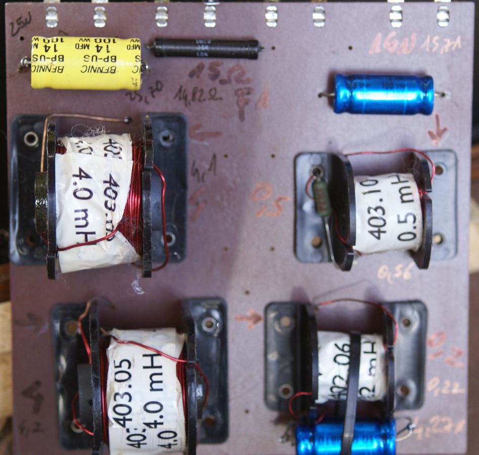

Je suis étonné qu'elles n'ai pas encore été présentées car on en a parlé à plusieurs reprises sur le forum, les wharfedale glendale 3xp.
De jolies "petites" anglaises datant de 1976 avec une finition de qualité. Ce sont des 3 voies en charge close de 40 watt en bas rendement. Seulement 86 dB, ça va me changer des altecs et des pio CS-53 fraîchement présentés ;-)
En effet, niveau écoute, après un premier essai sur le 6L6, j'en déduit qu'elles ne sont pas faites pour fonctionner sur du tube dans ma grande pièce (éventuellement dans une petite pièce d'écoute)
Qui dit anglaises dit anglais, donc je sors le creek 5050 qui devrait mieux leur convenir. C'est beaucoup mieux niveau puissance par contre, j'ai arrêté l'écoute là, car son vraiment très moyen. Après l'essai enthousiasmant des Pioneer, dur dur la comparaison. J'ose espérer que cela vient des filtres et que le changement des s....e d'elcap rétabliera tout ça :(
Je reviendrai sur l'écoute quand j'aurai refait les filtres, en attendant, voici quelques photos:

Le filtre
CHARLES33
Messages : 3060
Re: wharfedale glendale 3xp
Message par CHARLES33 »
Bonjour Fred,
je confirme, les Elcap sont dans les choux, complètement hors valeur en capacité et en ESR.
Il faut changer tout ça.
Filtre Wharf glrndale xp3.jpg (226.33 Kio) Vu 12751 fois
Fnew filter Glendale 3xp.jpg (161.7 Kio) Vu 12751 fois

Message par Petitloup54 »
Merci Charles ;-)
Messages : 3989
Je ramène ma caisse de condos russes la semaine prochaine Fred. :yes!:
Il y a des grosses valeurs?
Petitloup54
Messages : 1569
Localisation : nancy
Cool Damien!
Je ne sais pas pour les valeurs mais je regarderai ce soir. Emmene aussi ton appareil pour les mesurer ;-)
CHARLES33
Messages : 3060
Re: Wharfedale Glendale 3xp
25 uF, 16 uF et 4 uF.
Messages : 3989
Merci Charles.
Les K73 seront de la partie :mossieurpropre:
Petitloup54
Messages : 1569
Merci Charles et Damien ;-)
On va réussir à les faire chanter correctement les petites bêtes là!
