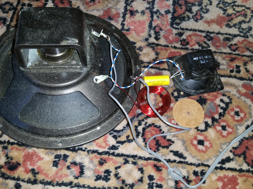

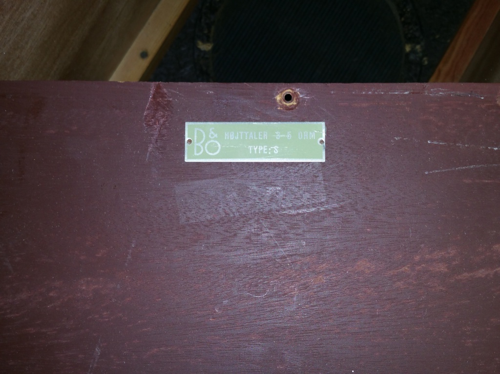

J'ouvre ce poste car je n'ai pas vu de sujet sur ces enceintes ou alors elles ont un autre nom
Je vais me lancer dans la restauration de ces hps annees 60
Je posterais des photos demain

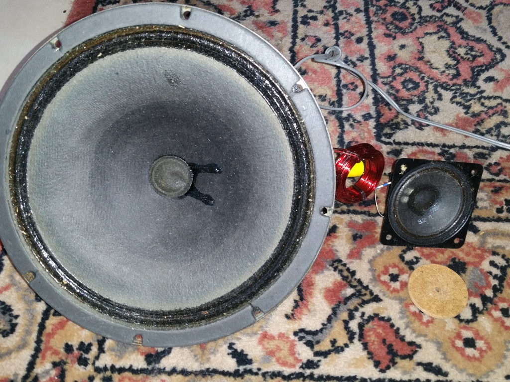

Les deux tweeters sont hs, pas de son
Un des deux boomers également , l'un d'entres eux grésille et ne vibre presque pas
La question est , peut on trouver des équivalents aujourd'hui ou est ce réparable et cela vaut il la peine , sinon je les céderais pour pièces
Je ne connais pas du tout ce genre d'HP, la fabrication est trés simple

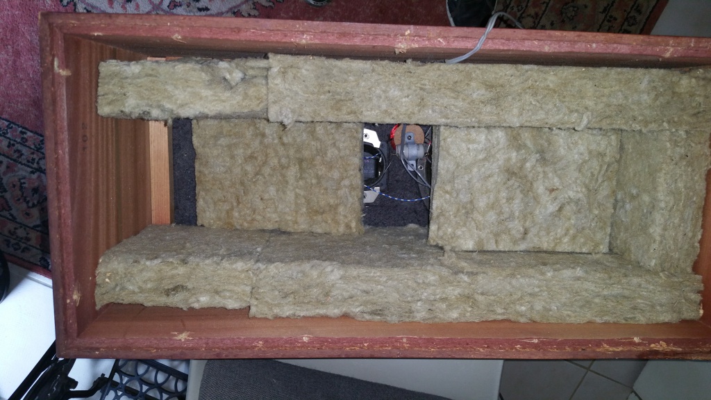

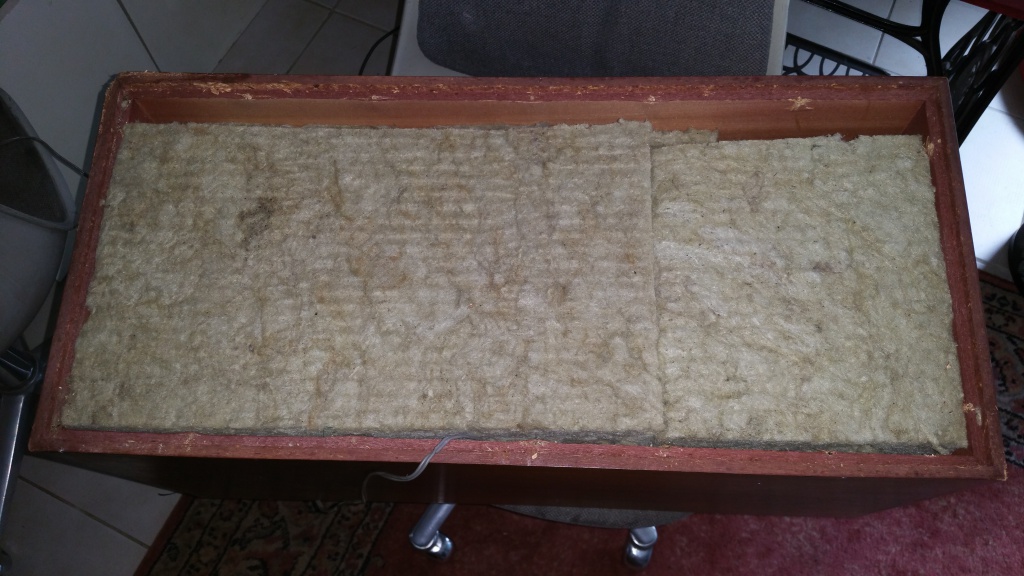

A l'interieur il y a 5 plaques de laine de roche et un petit filtre , c'est tout
Si vous avez des suggestions je suis preneur

Jolie ces enceintes, haut parleurs de qualité, 100% Peerless, des MT25 on en voit passer sur la baie mais assez rare..

un des boomer est hs , il grésille pourtant les membranes sont souples mais la bobine doit toucher le fond

Il faudrait que le boomer soit vraiment mal foutu (dans sa conception) pour que la bobine aille toucher le fond. Plutôt un décentrage ou une bobine cloquée ou ovalisée, ou encore quelques spires de fil décollée.

J'ai regardé de plus près et exact les fils sont decollés mais il est super difficile de les replacer
Il faut sortir la bobine et la séparer de la partie inférieur, en carton, sorte de ventouse solidaire de la bobine et ensuite ôter les membranes pour réenfiler les fils , autant dire quasi impossible pour mon niveau
Je vais plutot voir si je peux plutot les remplacer

Pour les deux tweeters je me demande s'ils sont vraiment hs, je me suis peut être trompé en remplaçant les condensateurs , j'ai placé deux 1.8 uf 250v benmark que j'avais sous la main
Si il y a un moyen de savoir si les tweeters sont vraiment hs ???

Ben oui, au multimètre ! Les boomers sont les mêmes ? Sinon, pas la peine.
