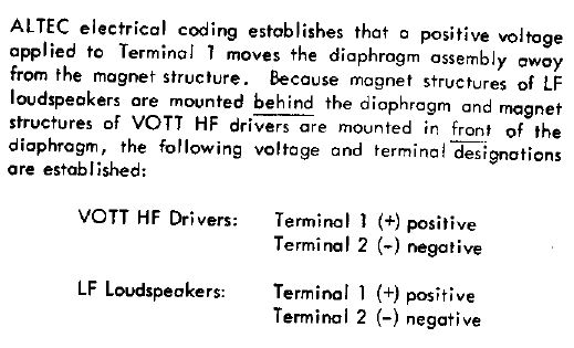

Re: Altec Lansing 802C
Selon les filtres passifs et la fréquence de coupure, il peut y avoir rotation de 180° de la phase sur la chambre de compression, c' est à dire une inversion de la connexion.
Oui, je n'ai pas précisé ça, les schémas de la doc sont pour le cas de l'utilisation d'un filtre altec ( pente -12db )
electrical coding altec HF LF.JPG (48.61 Kio) Vu 4041 fois
Modifié en dernier par Dadatimi le jeu. 24 sept. 2015 13:51, modifié 1 fois.
Messages : 6326
Oui, cela signifie que la connexion d' une chambre de compression sur le filtre passif d' une VOTT inverse la phase réelle.
Dans le cadre d' une multi-amplification et fonction des rotations de phase du filtre actif, la phase réelle de la chambre de compression avec le "-" sur 1 et le "+" sur le 2 est conservée.

Merci à tous les deux de vos éclaircissements. :hello:
Je viens d'inverser la polarité sur les miennes, pour voir, enfin pour entendre, plus précisément...et cela fonctionne bien mieux pour mes oreilles avec le positif sur le connecteur "2" (celui qui est à droite lorsque l'on regarde le capot de derrière de la chambre et que les connecteurs sont vers le haut, je précise car il arrive que les connecteurs "1" et "2" soient inversés lors d'un remontage, alors que le diaphragme est toujours à la même place), étant précisé que je suis en filtrage actif.
J'ai également utilisé les gaskets sans grille, et effectivement cela donne une restitution plus aérée, plus détaillée encore.
