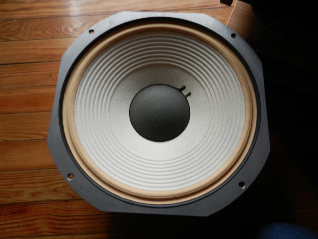

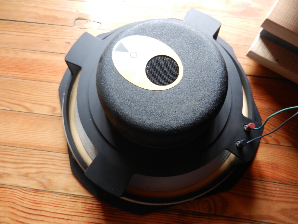

Les enceintes sont équipé d'un boomer LE14A dont les suspensions sont d'origine. Je les trouve extrêmement rigides et je pense que c'est le temps qui les a rendues ainsi. J'en profite pour demander conseil, connaissez vous le remède pour rendre leurs souplesse aux suspensions, en sachant qu'elles ne se désagrègent absolument pas. Peut-être dois-je tout simplement les remplacer, mais les suspensions identiques n'existent plus, il faudra donc utiliser le substitut.

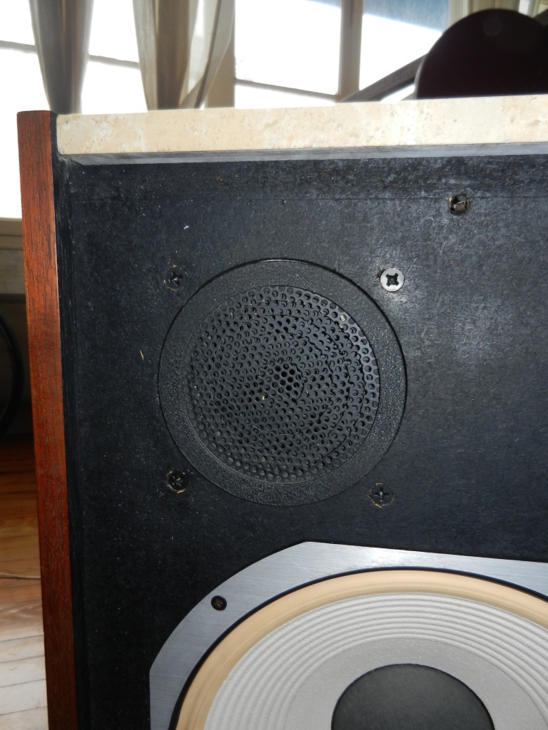

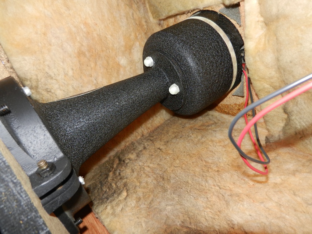

Ensuite est monté la compression LE175 avec la grille "mashed potatoes"

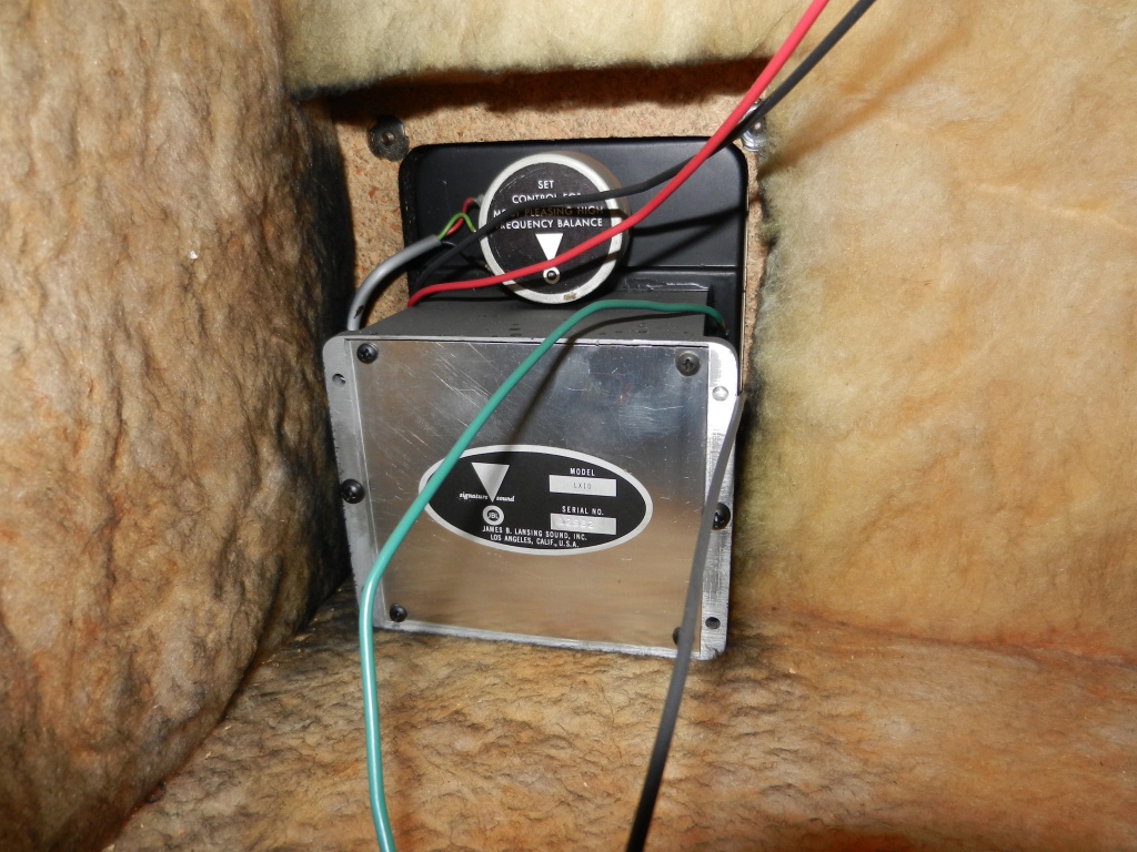

Le tout est filtré avec le LX10, auquel il me manque les deux petits plots pour coincer les fils.

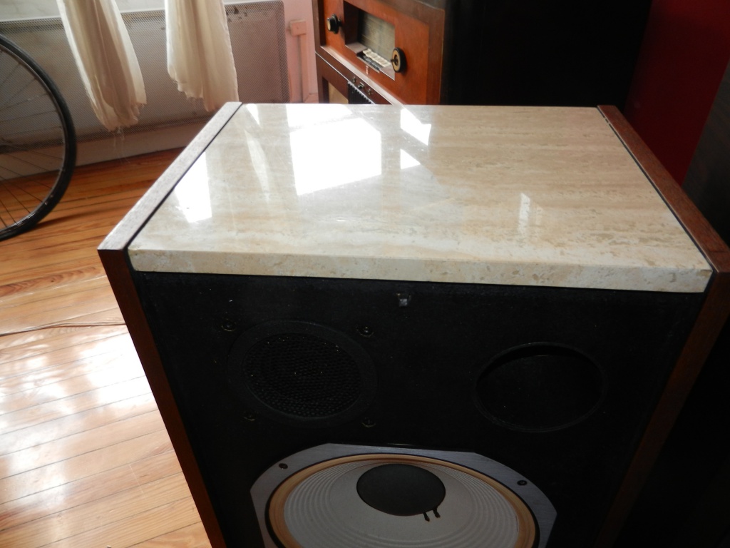

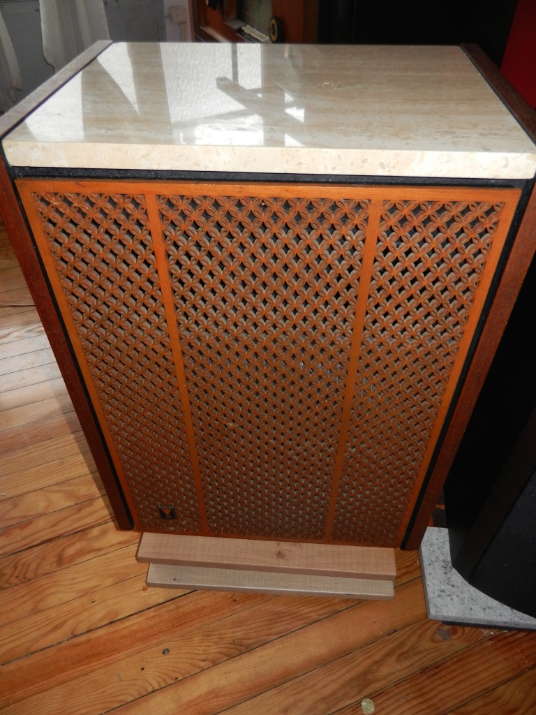

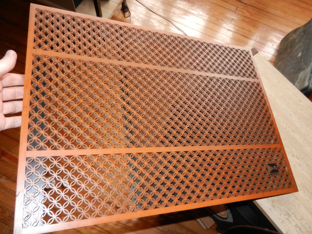

L'enceinte est surmontée d'une belle plaque en marbre blanc et la grille est en bois marqueté.

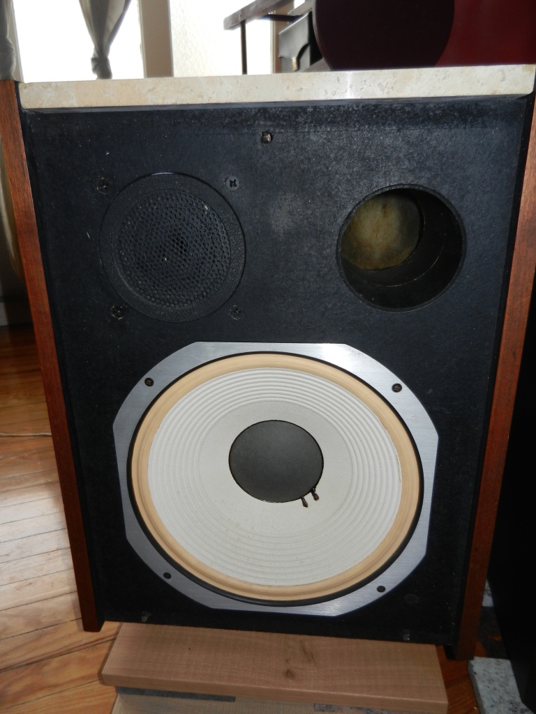

Voici l'enceinte vu de devant une fois déshabillée de son cache

Du côté des basses, je m'attendais à mieux avec un haut parleur de 35. Mais beaucoup de choses sont à prendre en compte. Premièrement, les suspensions qui ne permettent pas aux haut parleurs de se déplacer comme ils le voudraient et le pourraient. ensuite l'association avec mes électroniques qui n'est (n'était) pas optimum. Ce dernier point est en train de se régler.
Je m'interroge ensuite sur le filtre, je n'ai pas encore réussi à le démonter car je n'ai pas encore acheté la bonne clé à laine pour enlever le potar,mais les condo doivent surement être fatigués. Je compte également monter des borniers pouvant accepter des fiches bananes.

Il faut impérativement changer les suspensions des LE14A, celles d'origine deviennent dures comme du bois, plus de débattement..l'équilibre entre la compression et le LE14A sera retrouvé!
Sur les LX10 les boites des filtres sont sertis, ce n'est pas le cas sur les votres, ont ils déjà été ouvert ?

Le verdict est donc tomber, changement de suspension inévitable. Je vais regarder chez Sylvain Houlbert, il n'est pas très loin de chez moi.
Pour le filtre, je ne l'est pour ma part jamais ouvert encore, peut-être l'ancien proprio, aucune info à ce niveau là.

A mon avis, la priorité serait les suspensions des boomers à revoir. Je peux me tromper mais en général les
filtres JBL vieillissent bien. Klemp sera le meilleur conseil :yes!: .
