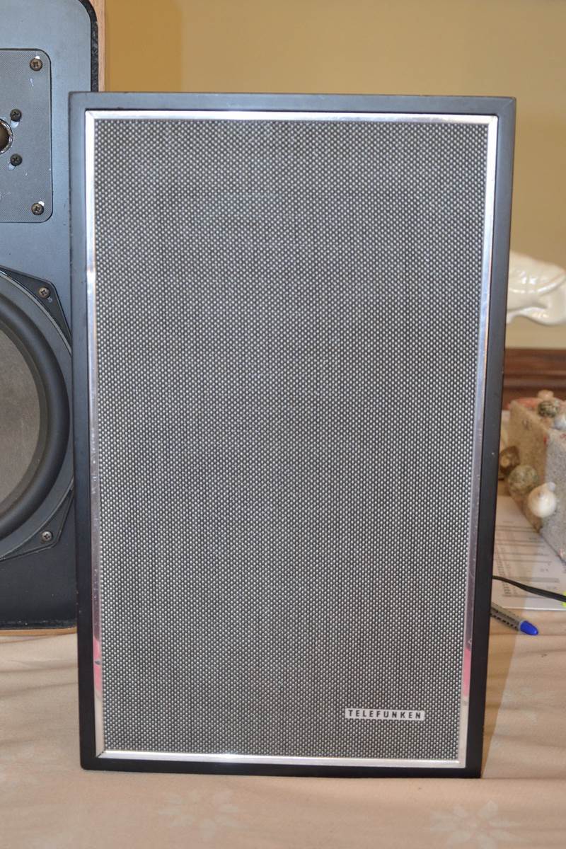

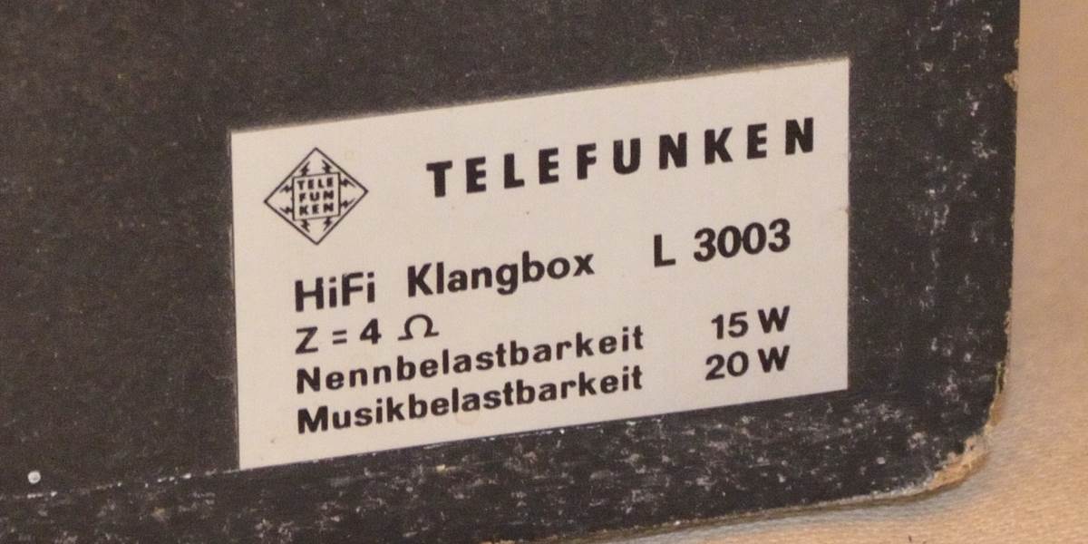

Récupérées dans un grenier, des bibliothèques 2 voies.
Largeur : 24 cm
Hauteur : 40 cm
profondeur : 18 cm
Impédance : 4 ohms
Puissance admissible : 15 watts

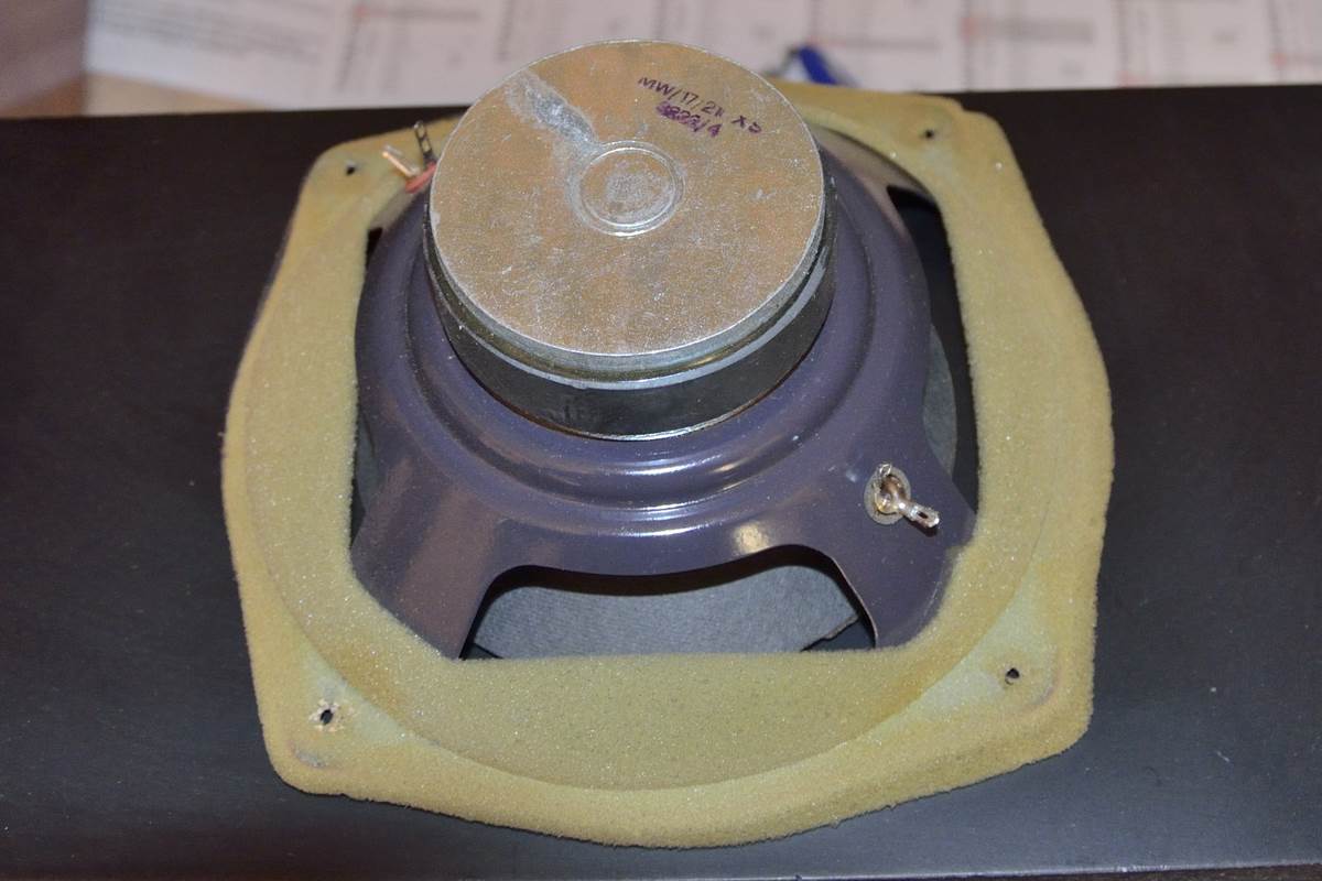

Bon, je ne vous donnerai pas pour le moment d'indication sur la qualité du son car une fois le cache en tissus enlevé, je découvre que la suspension du HP de grave s'est désagrégée...
copie de _DSC0870.jpg (120.72 Kio) Vu 4072 fois
C'est un HP de 17cm, pas d'indication sur le fabricant.
copie de _DSC0874.jpg (97.69 Kio) Vu 4072 fois
Le cache tient avec des velcros, mais les velcros tiennent mieux que la colle qui les fixe sur le cadre...

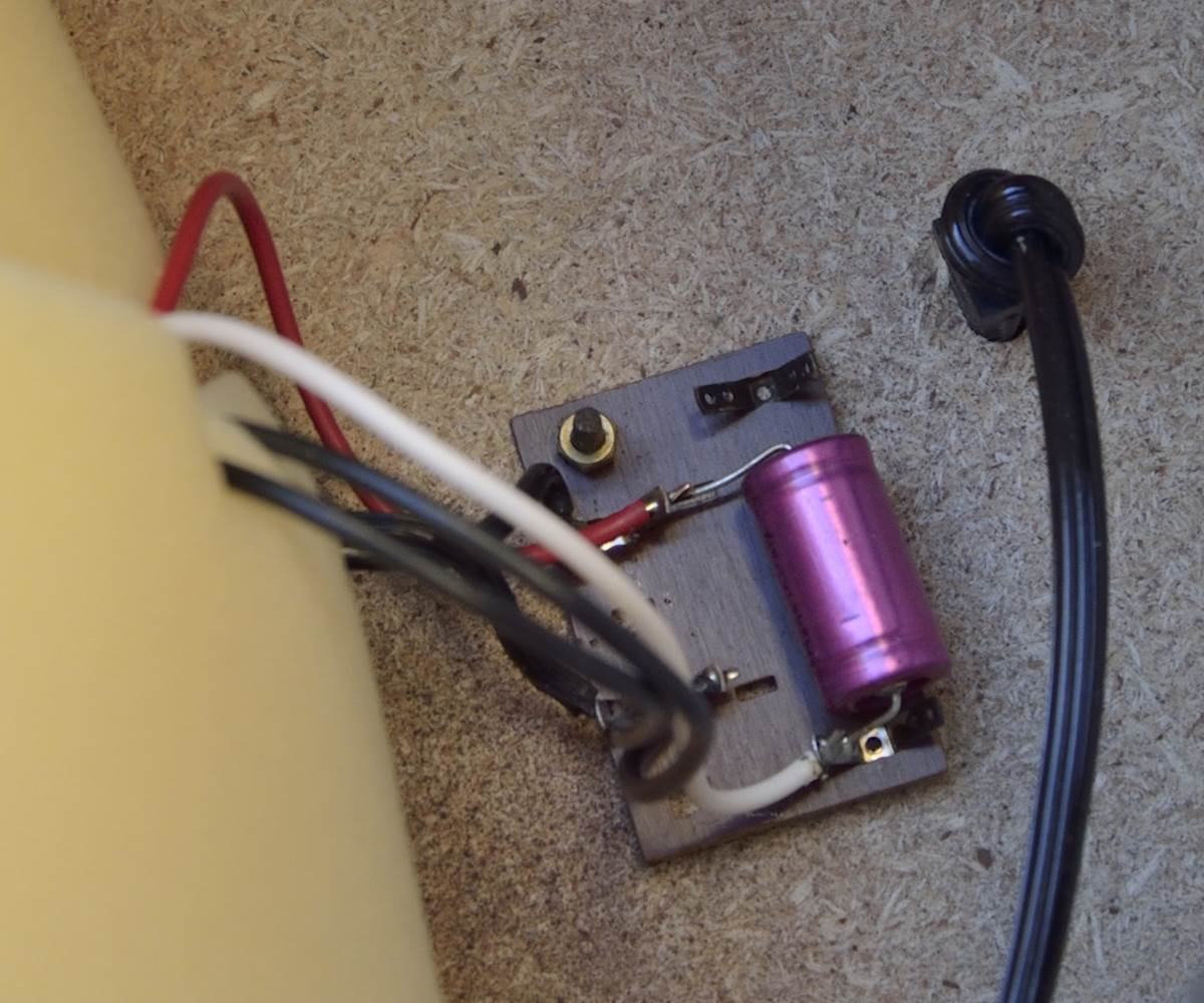

Il y a une plaque de mousse sur la paroi arrière.
Quant au filtre, il est très élaboré puisque constitué d'un seul petit condensateur "made in Italy".
copie de _DSC0875.jpg (142.37 Kio) Vu 4066 fois
ça ne donne pas trop envie de passer du temps à changer les suspensions... et je ne sais pas bien si ça vaut la dizaine d'euros d'une paire de suspensions neuves...
Si vous avez un avis, je suis preneur.
PS : pas de bornier bien sûr.

Mais bien sûr qu'elles le valent Yai, :cheer:
De vraies enceintes vintage, 10 ou 20 € pour les remettre en état ce n'est pas le bout du monde.

ça fait un peu de temps que je ne me suis pas connecté car j'ai décidé de me lancer dans la fabrication d'une paire d'enceintes avec un haut parleur LB et j'ai mis du temps à calculer le projet.
En ce qui concerne ces petites biblio telefunken, ce n'est pas gagné. Les HP ont la particularité d'avoir une membrane de diamètre très inférieur à celui des bords du saladier. Il me faudrait des suspensions très très larges (les originales étaient ainsi...), avec un diamètre intérieur de 11cm et un diamètre extérieur de 17 cm (membrane de 12 cm)
Pour le moment je n'ai pas trouvé ça sur les sites habituels... Si je n'arrive pas à trouver, il faudra peut-être me résoudre à un bricolage à base de silicone... mais je préfèrerais réparer ça dans les règles quand même !

décidément, impossible de trouver des suspensions aussi larges... Peut être en fabriquer en assemblant 2 suspensions de diamètres différents l'une dans l'autre ?

Je viens de regarder sur ce site (ça fait un bout de temps que je n'étais pas venu sur le forum...). Malheureusement rien de correspond. je ne comprends pas pourquoi les suspensions de ces HP sont si larges... Il me faut un diamètre extérieur de 17cm environ, et le diamètre de la membrane fait 12cm donc il me faudrait un diamètre intérieur d'environ 11cm. C'est vraiment atypique. Toutes les suspensions que je trouve sont beaucoup moins large.
