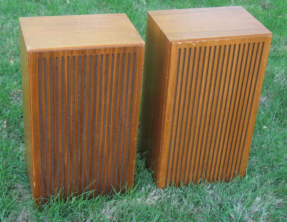

J'avais décidé d’arrêter de remplir le grenier, mais voilà que l'un de mes contacts m'appelle pour me demander si je suis intéressé par une paire de Box40a... donc impossible de résister et les voici à la maison.
Les 40a furent fabriquées de 1966 à 1968 et font ainsi partie des enceintes pionnières de la Hifi haut de gamme du trèfle. Bardées de baguettes de bois, leurs façades maintenues par des pressions dissimulent une ribambelle de HP composée de quatre aigus, un médium et un grave, de quoi sérieusement impressionner le quidam.
Ayant l'habitude d'écouter du tweeter à dôme, j'avais une certaine appréhension sur les capacités hautes des aigus à cônes des 40a. Certes, une LS40a monte moins haut qu'une Box300 mais d'un autre coté elle gagne sur deux autres tableaux: la rondeur et la douceur.
Les médiums, générés par ces peu courants HP ovales, prédominent, un peu comme chez Cabasse; attention cela peut gravement choquer les oreilles des Grundigmen non habitués à cette épreuve. Peut-être est-ce parce que j'ai fait mes tests avec un JA220 ? dans le prospectus de 1966 on trouve le SV80, un autre test s'imposera donc avec cet ampli qui théoriquement devrait être plus apte à driver correctement les 40a.
Dernier élément à citer: le boomer et sa membrane aux étranges cercles concentriques. Hé bien il déménage grave dans le grave, dans ce domaine nous sommes ici plus proches du Braun que du Grundig.

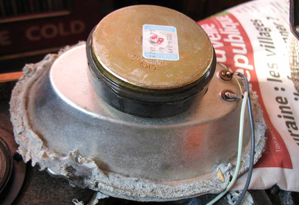

chose qui m'intrique , le boomer
un saladier en tôle octogonal à la philips
mais membrane à corrugations jamais vu pareille membrane en Philips
ils auraient commandé des chassis nus à Philips pour les équiper avec un équipage mobile à la sauce Grundig?

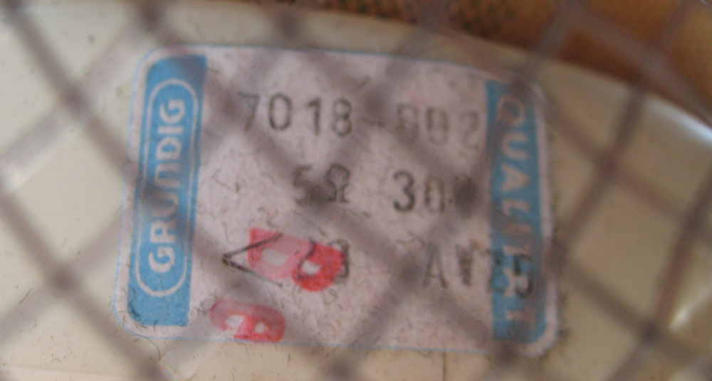

Les HP sont vissés et collés au mastic blanc, raison pour laquelle un coup de peinture noire avait été donné autour d'eux en fin de fabrication.

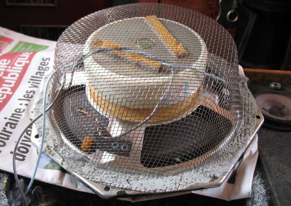

Le boomer, coiffé d'une grille anti-bourrage, est assez lourd et porte une référence Grundig. Sa suspension en caoutchouc est très rigide et il faut pousser avec insistance sur la membrane pour faire bouger l'ensemble.

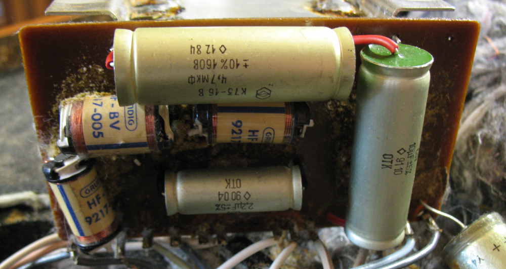

Le filtre est d'une conception classique chez Grundig, c'est à dire belle grosse self à fer mais aussi quelques méchants Frakos à virer.

le boomer est un Grundig pur jus
ils ont copié Philips pour ce saladier octogonal ?
suspension dure et çà descend ?
la membrane doit être lourde et un moteur puissant
les condos sont visiblement pas frais

michel29 a écrit :les condos sont visiblement pas frais
Les condos ont beaucoup dérivés... j'en ai eut confirmation puisqu'ayant constaté un déséquilibre gauche/droite mais n'ayant ni condos neufs ni capacimètre sous la main j'ai réalisé des inversions de chimiques sur les deux enceintes et le problème s'est déplacé.
Donc affaire à suivre.

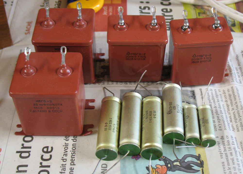

Remplacement des Siemens et Frakos par du Russe :
