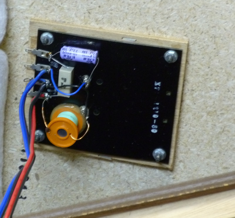

les chimiques bi-polaires sont déja changés pour des MKP

le tweeter est filtré en 2e ordre

Tu as une petite photo du filtre après modification ?

pas pensé à reprendre une photo avec le condo changé
mis à la place du 2,2µf bipolar , un 2,2µf MKP 250V Panasonic
j'en avais en stock
