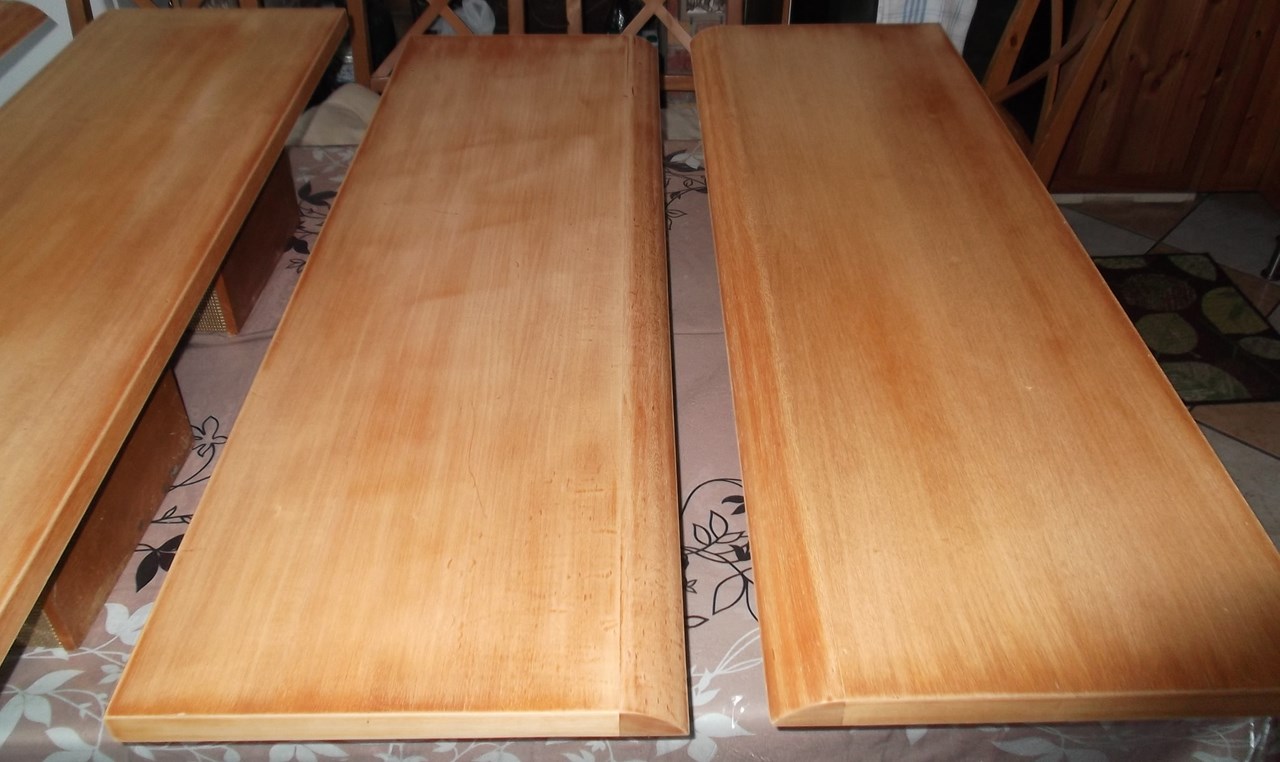

Tout est poncé,dépoussiéré .Je suis prêt à les vernir mais là une question me vient: quel type de vernis prendre????
1°huiler le bois ---non trop long et trop de contrainte à mon avis
2°cirer le bois --non même argument que pour le n°1
3° le vernir , forcement il ne me reste plus que cette option.
Je vais chez La reine du brico truc et là il y a quasiment que du vernis à l'eau pas mauvais pour l'environnement :autralia: comme ils disent.
La dernière fois que j'ai vernis tout était au white spirit!! Je sais ça fait longtemps très longtemps!!!!
Je me dis est ce que l'effet brillant sera bien et quelle teinte prendre?
J'ai pris la teinte chêne clair brillant (marque du magasin)et pourquoi pas incolore....Je voulais cette teinte histoire de masquer les petits défauts que je n'ai pas pu enlever lors du ponçage tout simplement
photo de la première couche et de la 3ème et dernière couche!!!
Le rendu me convient bien :yes!:

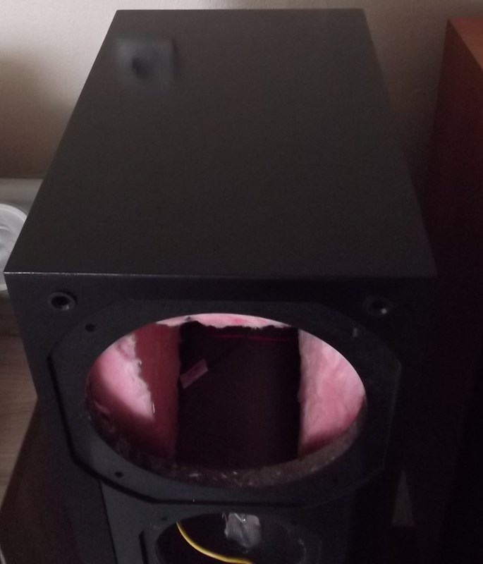

Maintenant que les flancs sont finis je m'attaque aux dessus des caisses.
Pour cela je les repeint en noir brillant à la base c'était noir satiné.
Donc ponçage au grain de 240 délicatement pour ne pas mettre à nus le bois!
Cette fois ci je prends de la peinture en bombe en prenant soin de bien protéger le reste de l'enceinte!!
Je ne mets pas d'apprêt car il reste de l'ancienne peinture.
Voici le résultat après 3 couches (Je sais j'aime bien mettre 3 couches :bounce: )
Désolé les photos ne sont pas terrible :spamafote:

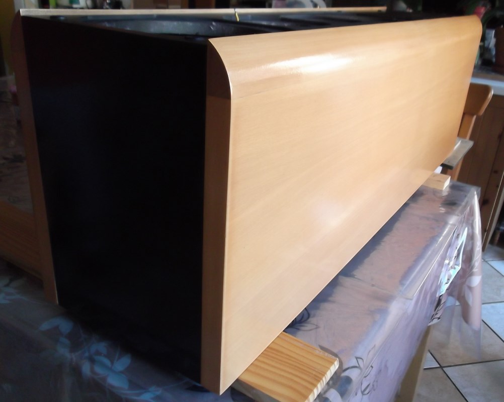

Remontage des flancs sur la table d'opération (de cuisine)
Résultat presque final...
