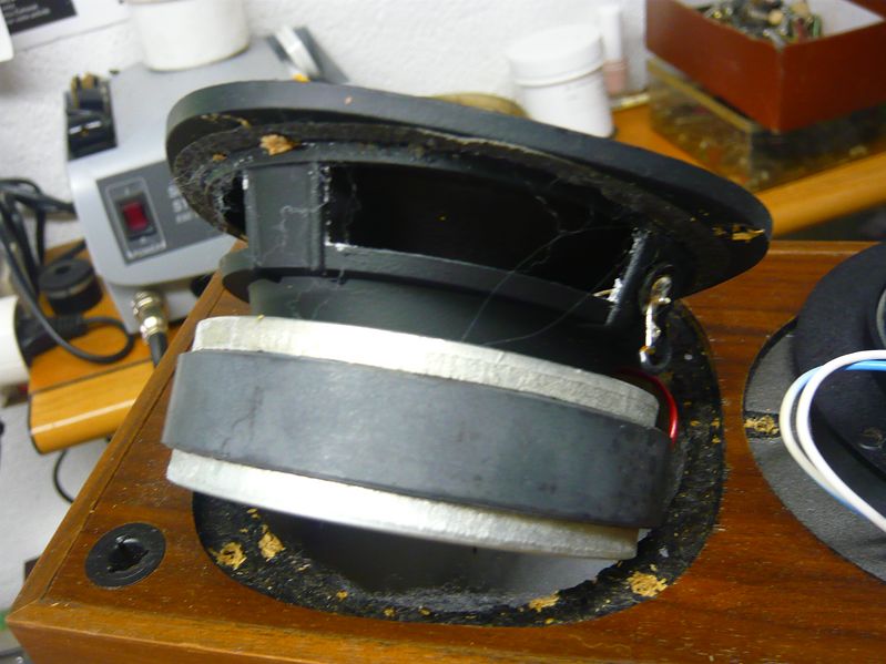

Tl 1450,sous cette appellation se cache la plus petite enceinte à "transmission line",d'aprés Martin.
Martin USA qui s'européanise puisque tout est Scandinave.....Made in Norway avec Hps SEAS.
Des petites bombinettes ces minis,l'aspect peut prêter à sourire mais le poids et surtout la profondeur du coffret intriguent.
Quelques chiffres : H 24cm,L13cm ,P19cm pour un poids de 3,10kg

Les Hps méritent l'attention,le grave médium 11cm chassis fonte d'alu est fortement motorisé,un vrai clône de Focal......
L'aigu dôme de 19mm que l'on retrouve sur nombre d'enceintes de qualité (AL 3 par expl).

Le filtre 12 db classique,juste la grosse self à recoller sur les deux enceintes....La curiosité est un bon défaut.

Sur le bas de cette dernière photo,on distingue la cloison du labyrinthe qui charge le boomer,l'évent étant derrière le tweeter et débouche sur l'arrière.
La qualité des composants,le montage du coffret,sa rigidité,l'effet de masse,de bloc compact se retrouvent dans l'écoute .
Surprenantes,de la pêche,un grave qui cogne sec ,très équilibrées du grave à l'aigu,incroyables pour la taille.
Elles rappellent furieusement les A 323 Adeline,peut-être plus homogènes grâce à l'excellent tweeter,le 11cm SEAS étant quand même un peu court face au 13cm DB Focal (heureusement).
Surprenantes et musicales minis enceintes,idéale pour petit système (par la taille) mais de haute musicalité.
