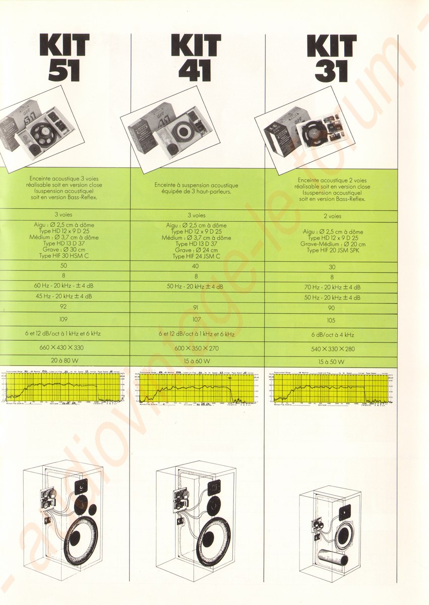

Encore du DIY, encore du Audax. Vous allez me dire il est monomaniaque celui-là. Ben non ... c'est juste un concours de circonstances.
Grâce à l'ami Fred/Spide, j'ai pu acquérir ces grosses enceintes pour pas très cher. Bon. Comme d'habitude, je n'en ai pas besoin, je n'ai pas de place, il y a du boulot dessus mais je les prends quand même... :autralia:
Merci Fred!
Après de très rapides recherches, j'ai compris qu'il s'agissait d'un kit Audax du début des années 1980 (merci Alain) On retrouve d'ailleurs sur ce catalogue le beaucoup plus connu kit BEX 40.
audax_cat104_1 [audiovintage_vertical].jpg (179.83 Kio) Vu 13978 fois
audax_cat104_5 [audiovintage_vertical].jpg (194.62 Kio) Vu 13978 fois
La personne qui a construit ces enceintes a choisi de plaquer du chêne massif de plus d'un centimètre d'épaisseur. Façade brute en aggloméré.
