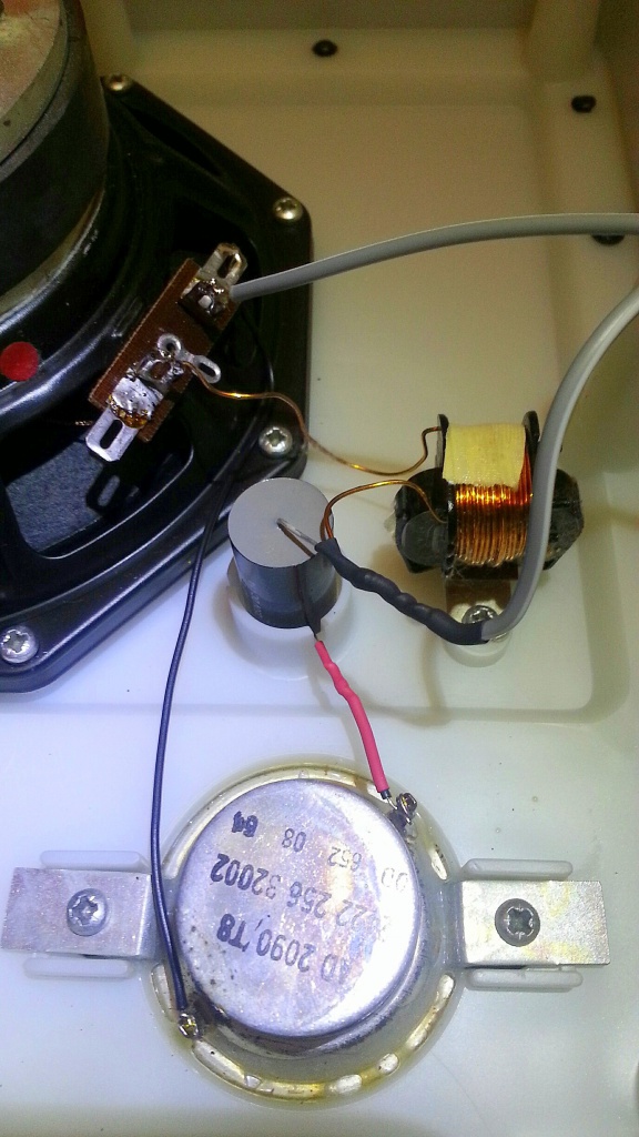

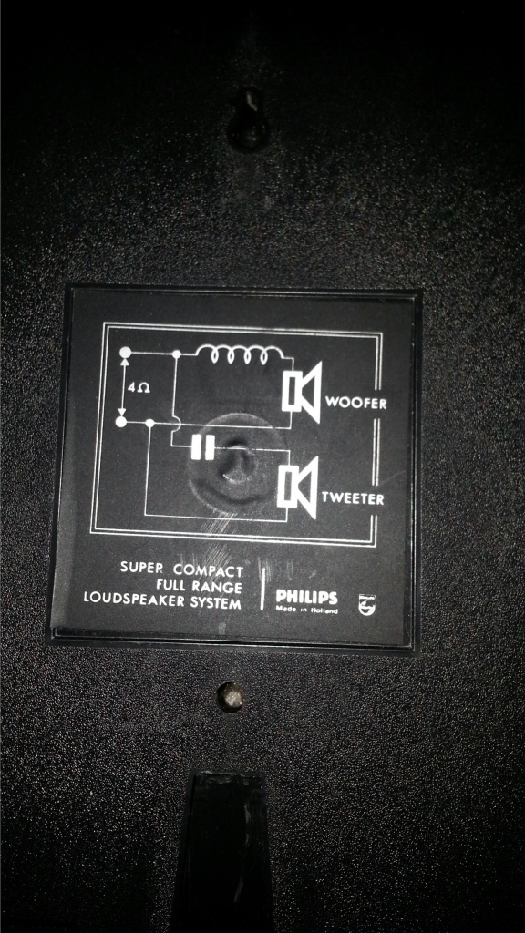

Je ne comprend pas le montage du filtre par rapport au schéma.
Soit c'est le tweeter qui en en version de phase ou le boomer (car les fils ne sont pas repérés +/-), est-ce normal ? mais comment faire du coup pour bien soudé le nouveau câblage ?
Quelqu'un aurait-il une réponse ?
Sinon, ce n'est pas mal, elles sonnent plutôt bien. J'attend de mettre un condensateur neuf pour voir le résultat. Mais elles sont assez surprenantes au niveau rendu.

Economie d une soudure et quelques cm de fil de cablage sur la borne de connexion intermédiaire du boomer .....mais vraiment pas grave sur ce type de matériel .

Mais, où dois-je souder le positif ? Sur le tweeter ou sur le boomer ? autant faire bien (ou le mieux possible) ?

D'une manière générale, le point rouge indique le +.
Pas terrible, les soudures.
Utilises un condo bipolaire de 4,7µF, avec en parallèle un condo film plastique de 0,33µF.
Même tension ou tension plus élevée.

Bon petit retour suite à réception des nouveaux condensateurs 5.1µf SCR.
J'ai donc rectifié le tir en mettant le nouveau filtre en place en respectant le schéma (les condensateurs ont trouvés naturellement leurs places) j'en ai profité pour changer le câblage.
Résultat ?
Bonne surprise pour des enceintes à 5 euros à la broc. Je suis toujours ravi de voir que l'on peut trouvé un brun de qualité malgré tout. L’écoute n'est pas fatigante et les aiguës sont, bien sur, mieux définis grâce aux nouvelles capas. L'ensemble est homogène et on se fait surtout plaisir à moindre coût...
Résultat ?
