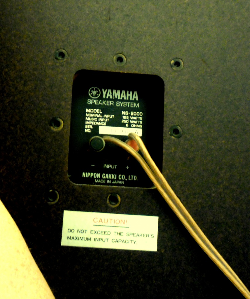

enceintes 3 voie type studio monitor
poids 47 kg pièce
taille 440mm × 752mm × 404mm (l x h x p)
Woofer de 33 cm en fibre carbone poids 7,4kg aimant de 18,5cm de diamètre
medium de 9 cm avec dôme en béryllium avec potentiomètre de réglage ± 3 dB poids 4,8kg et 16cm de diamètre
tweeter de 3 cm avec dôme en béryllium avec potentiomètre de réglage ± 3 dB poids 1,8kg et 10cm de diamètre
puissance max 250 W
puissance rms 125 W
90 dB
impedence 6 ohms
fréquence de 28 Hz a 20000 Hz
Crossover fréquences: 500 Hz, 6 kHz (−12 dB/oct)
ces enceintes sont très capricieuses avec les amplis car elles se baladent entre 2 et 8 ohms en permanences ce qui a pour conséquences de faire chauffer a outrance les amplis
il faut donc les brancher sur un ampli qui accepte les écarts permanent
moi j'ai choisi un nad 216THX pour les 2 en attendant d'en acheter un 2eme et de les bridger en mono

quelques photos de mes ns2000 pour compléter le sujet
