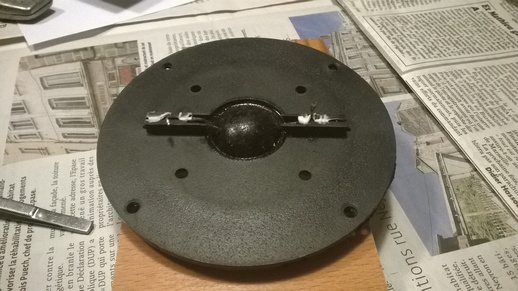

... suite des travaux:
ces enceintes ont besoin de quelques soins : outre la suspension d'un boomer qui était décollée, les 2 tweeters étaient claqués ; ce qui semble courant pour ce modèle ; j'ai trouvé un bon tuto sur un forum voisin : http://forum.vintage-audio-laser.com/re ... 21320.html et j'ai donc réparé (pour l'instant) un des TWM.
Déjà, le HP est très difficile à décoller ; j'ai dû faire une entaille au ciseau à bois pour faire levier (comme le boomer, le tweeter est collé par un joint noir très adhésif) ce n'est pas très joli, mais tout à fait fonctionnel.
(j'ai fini par souder "en l'air" les 2 brins, car après 2 tentatives infructueuses soldées par la perte de quelques millimètres de fil, je me rapprochais dangereusement de la bobine)
Je profite du démontage pour vérifier les condensateurs du filtre : les valeurs mesurées sont proches des valeurs originales, alors je ne change rien ; sauf la prise DIN que je supprime en attendant de trouver des borniers standards ; le filtre est de bonne facture (2e ordre) : autre signe de qualité pour ces petites, qui sont effectivement "bien fabriquées"...
...et je peux enfin essayer la première enceinte !
Tout fonctionne maintenant et c'est plutôt bon ; mais attendons d'avoir réparé le 2e TWM pour un test plus complet.

Ca y est, les 2 teeters sont fonctionnels ; j'ai vraiment eu du mal avec les soudures ; c'est seulement pour la 4e que j'ai trouvé une méthode très efficace : faire un tire-bouchon (autour d'une pointe d'aiguille) avec le brin de cuivre à ajouter ; glisser le brin restant du tweeter dans le tire-bouchon et souder : la soudure remplit la spirale et y reste par capillarité
