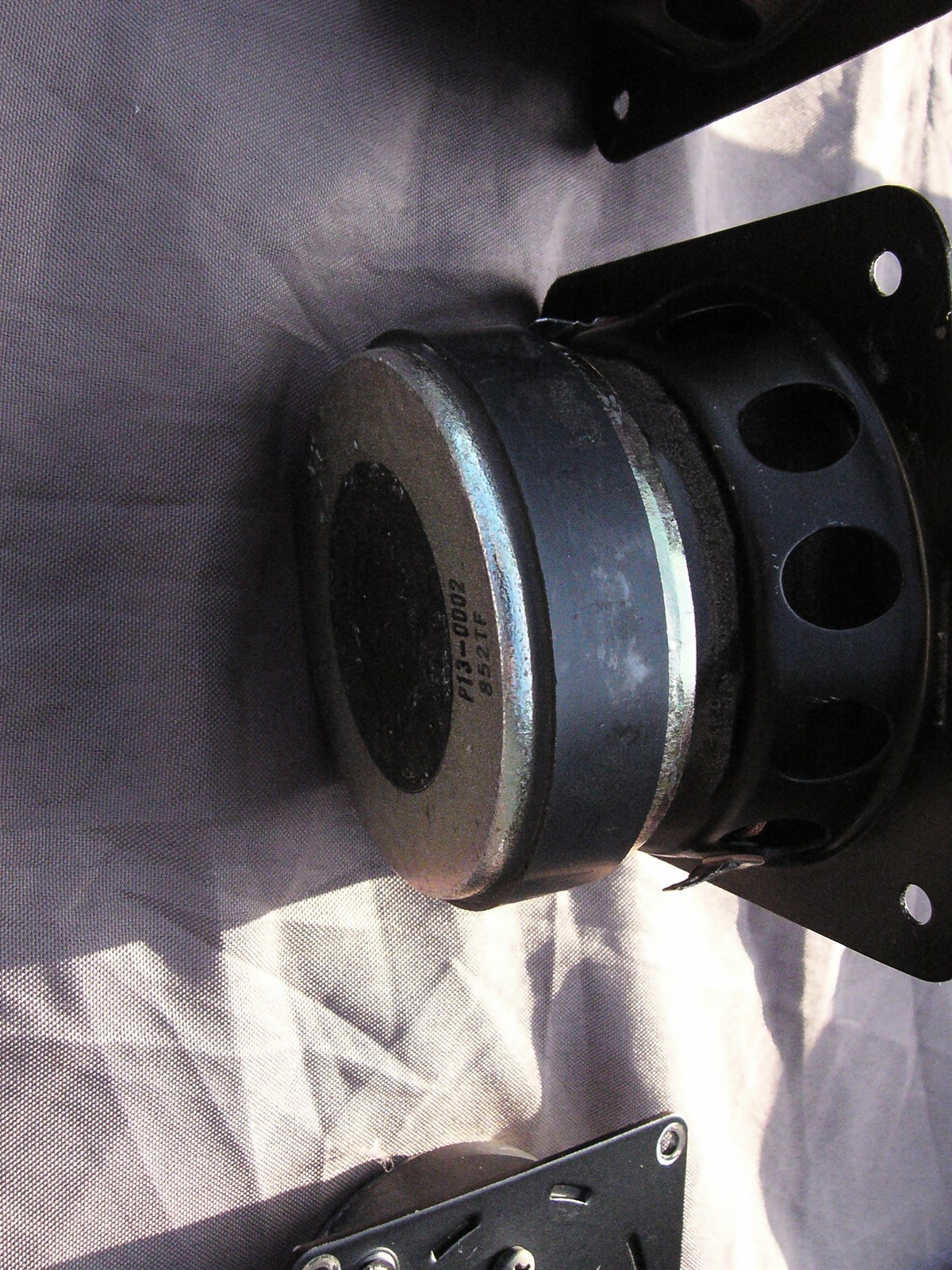

La fabrication des deux 10cm présente peu de différence , sur le visuel des membranes c'est "kif kif" mais quand on regarde de plus près ,les systèmes magnétiques sont différents , il t en a un de clos et un de ventilé .

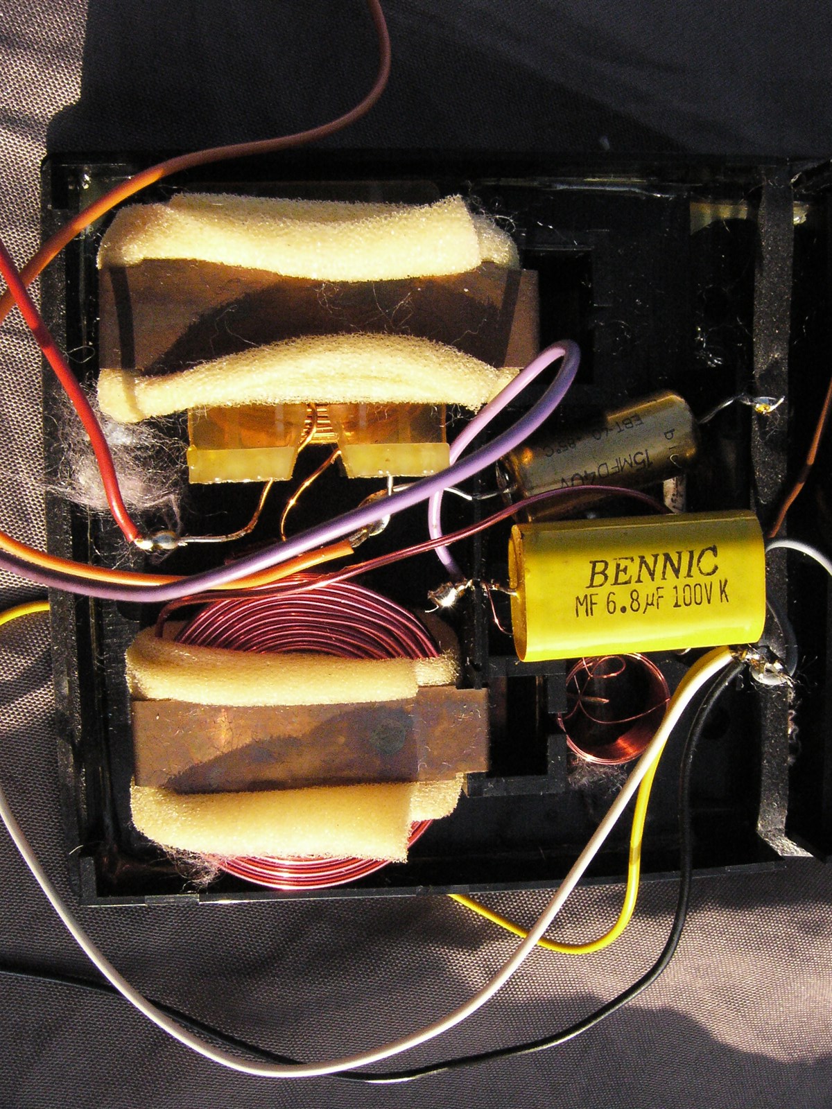

Le filtre est très particulier , une cellule 12db sur le tweeter , 12 db aussi sur le grave médium et 18db pour le grave , ce sont bien des trois voies ...
La particularité du filtre est que la cellule 12db du grave médium sert également au grave , il y a juste une seconde self ferrite d'ajouté pour celui-ci .

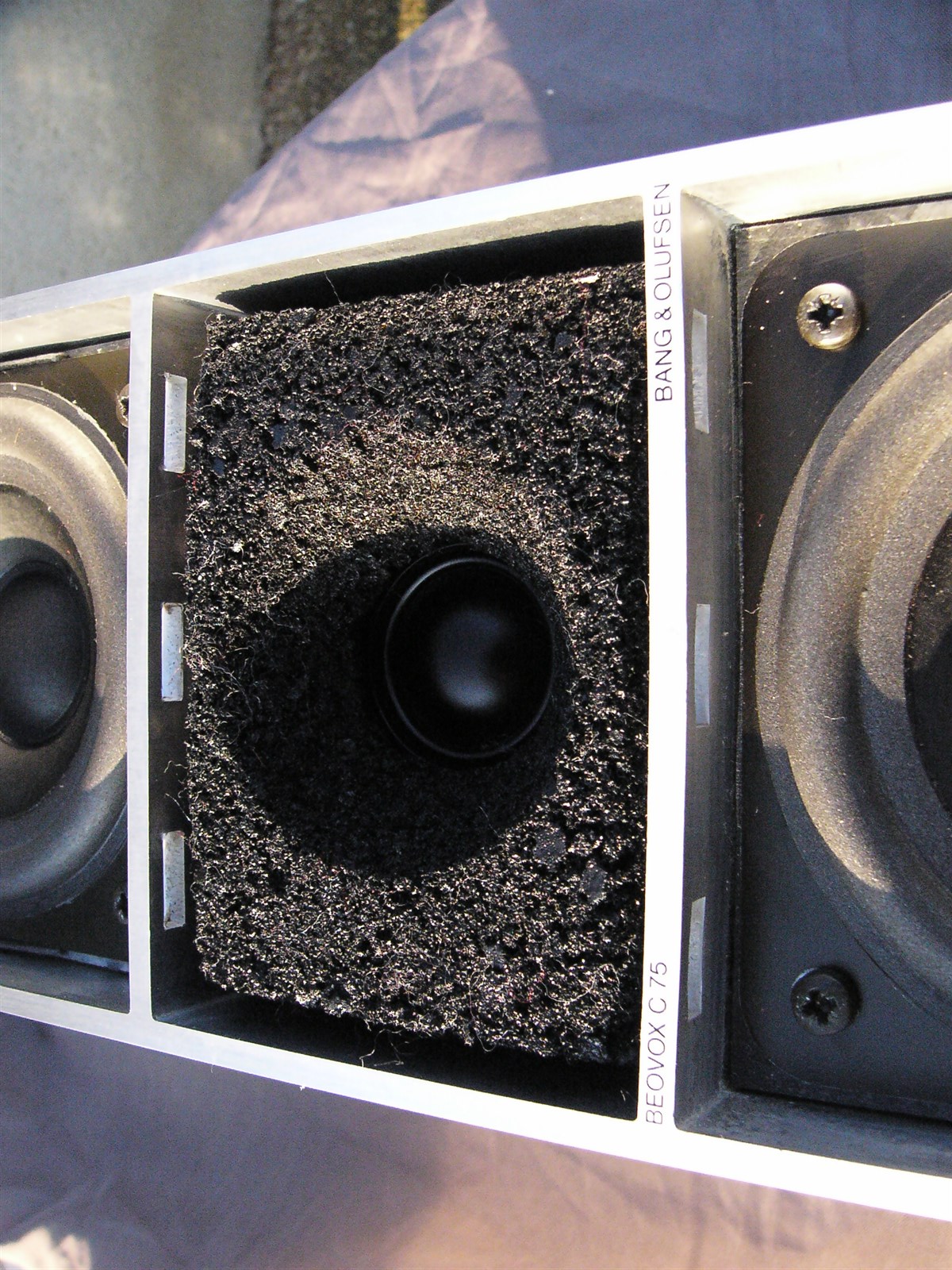

Le tweeter est amorti par une pièce de mousse épaisse en forme d'amorce de pavillon , certainement pour limiter les résonances sur le métal .

Tu peux nous montrer la différence entre les deux médiums ? Car j'avoue ne pas trop comprendre

En fait il y a un système magnétique qui est ventilé et l'autre non , ça doit permettre de refroidir la bobine pour lui donner une meilleur tenue en puissance .Edouard- a écrit :Super ces minis boites !
Merci de nous les présenter.
Derrière la pastille de feutre , tu as des trous ....

Les trous permettre peut être à la pression interne de la caisse sur la membrane du HP?

Merci Christophe, mais du coup les aimants ne sont pas identique non plus.
