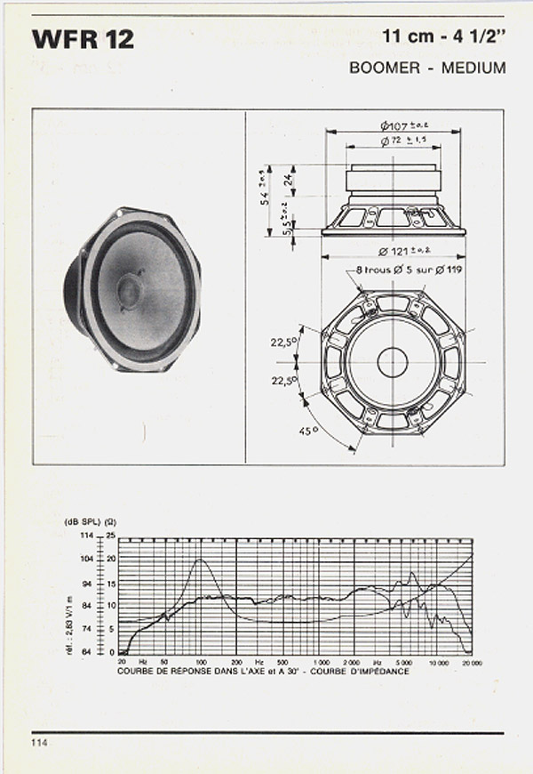

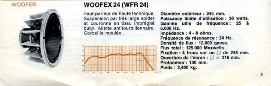

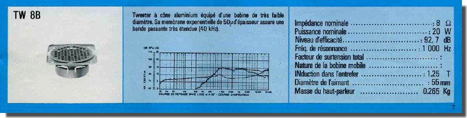

Je suis à la recherche d'infos, photos, documents etc. qui concernent les enceintes Audax Audimax 5 (et 4 aussi).
J'ai fouillé le forum et le web, mais il y pas grand chose à se mettre sous la dent...
Voilà ce qu'on sait pour le moment :
Enceintes trois voies avec sans doute un WFR24 en grave, un WFR12 ou HIF13 en médium et un tw8b en aigu. J'ai bon? Alain?
Les quelques documents trouvés (fin 1960s début 1907s) :

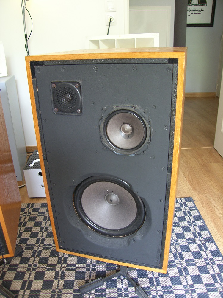

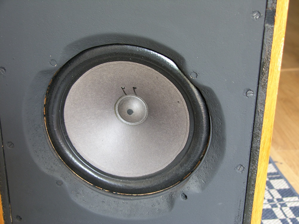

Allez, après ce préambule sur les Audimax, je vous mets quelques photos d'enceintes qui semblent être des clones d'Audimax 5. Elles utilisent au moins les mêmes haut-parleurs. Pour le litrage et le filtrage par contre... sans aucun doute différent.
Enceintes d'un volume important et sur pied. Le précédent propriétaire m'a dit être amateur de musique classique. Il n'y connaissait rien au niveau technique. C'est donc quelqu'un qui l'a aiguillé vers ces hps, ce filtre et cette caisse; et le monsieur a suivi les instructions. Je dois dire que le travail a été plus que soigné. En effet, les caisses sont lourdes et semblent bien rigides. Il a plaqué l'ensemble avec des planches de bois d'1cm d'épaisseur. Un gros verni un peu rustique mais efficace pour la protection.
Avant ouverture, les enceintes étaient parfaitement hermétiques. En exerçant une pression sur le boomer, celui-ci revenait tout doucement à sa position initiale. C'est ce qui m'avait rebuté à les ouvrir. car le monsieur avait semble t'il peint la façade en noire et remplit le rainures de peinture par la même occasion. Il était évident que l’ouverture laisserait des traces...
Mais bon... l'écoute m'avait laissé sur ma faim. Branchées sur mon fidèle Fisher 400, je ressentais un manque cruel de grave, un bas médium assez brouillon. Par contre la justesse et la précision du haut médium et des aigus ainsi que leur dynamique m'avaient largement surpris.
Bon ... allez prenons le risque, ouvrons. J'ai bien fait! En effet, comme vous le verrez, le filtre n'est pas à la hauteur du reste ou du moins mériterait une bonne remise à niveau. Et je pense qu'elles le méritent ces enceintes. Les hauts-parleurs sont de grande qualité et évidemment full Audax : WFR24, WFR12 dans son volume séparé et TW8B.
WFR24 WFR12 Tw8b
Je songe peut-être à offrir un peu plus de volume au WFR 24 comme le fait Valère. Et pourquoi pas réaliser une tête médium/aigu comme l'avait fait L'Audiophile pour le caisson Neveu. Mais plutôt à partir des éléments en ma possession car je n'ai pas envie d'amener plus de frais en recherchant des Medomex et TWZ. Le WFR12 et le TW8b font très bien leur boulot.
Donc affaire à suivre (il va falloir de toutes façons que je refasse des façades

Tres chouette
C est clair que le remplacement des capa devrait donner de l air a la restitution !!!
Le WFR 24 fait tres serieux

Re: Audimax 5
Merci,
J'espère finir la restauration d'ici l'été
