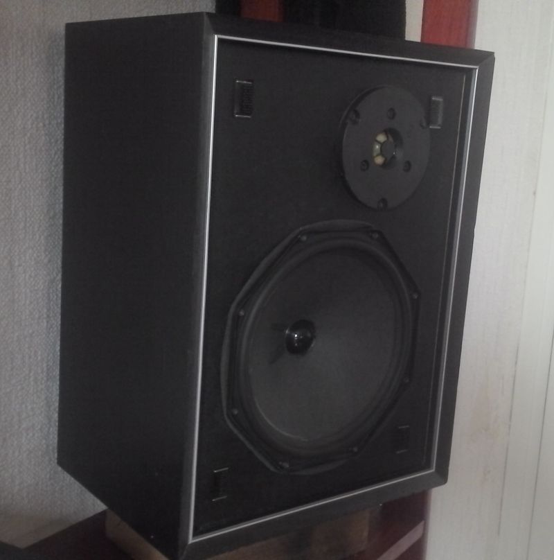

Sistership des philips 22rh493 présentées ici : viewtopic.php?f=20&t=20085
Celles-ci diffèrent par la présentation
Finition vinyl imitation "Ebène"
La paire.jpg (62.56 Kio) Vu 5123 fois
Rapatriées du Pas de calais pour un prix raisonnable, elles sont en très bon état.

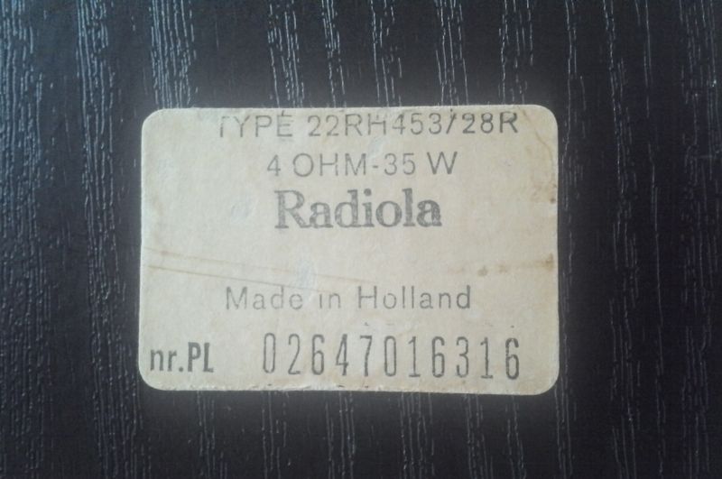

Elles sont en 4 ohms et natives du pays des tulipes.

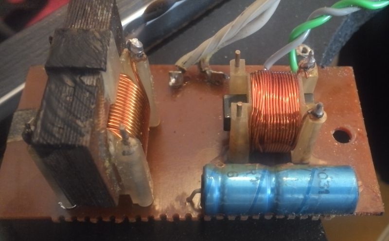

2ème petite différence par rapport à sa sœur Philips
les 3 composants du filtre, sont implantés sur un circuit
Filtre d'origine.jpg (67.82 Kio) Vu 5123 fois

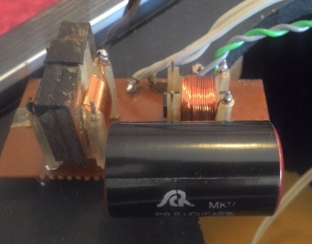

Le chimique (un peu boursoufflé par endroit) a déjà son remplaçant
Polypropylène SCR v/s électrolytique Philips<br />même valeur
même valeur
Ancien condo et remplaçant.jpg (37.32 Kio) Vu 5123 fois
Opération aisée & rapide
l'avantage avec une deux voies, c'est que le filtre souvent très simple, ne nécessite pas de souscrire un emprunt sur 10 ans pour le rafraichir !!!!
Scr en place.jpg (50.12 Kio) Vu 5123 fois
J'ai procédé en trois temps, d'abord une, puis brève écoute comparative,
(ou cas ou çà n'apporte rien, retour à la config initiale)
et substitution du chimique sur la deuxième, car la différence avant, après est flagrante.
