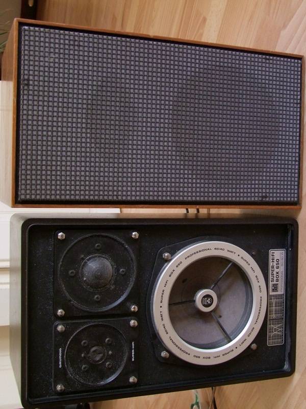

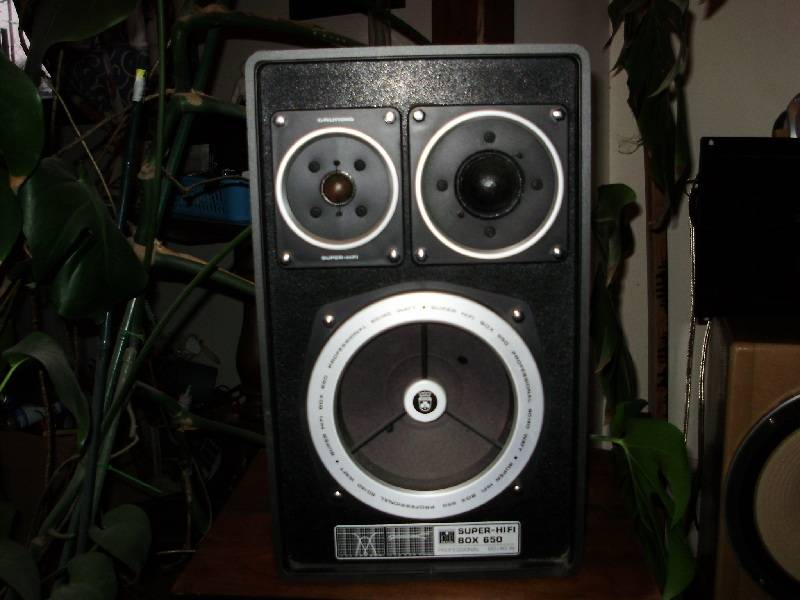

Bon, en cherchant bien on trouve...
J'avais la compagnie des enceintes de mes voisins (grundig BOX 312), qui me plaisaient déja bien.
Et ce matin en brocante je tombe sur des GRUNDIG Super Hifi BOX 650, ni une ni deux j'achète.
J'arrive à la maison, j'enlève même pas la poussière et je teste.
Résultat:
1 Marche parfaitement, sur l'autre j'ai juste le HP de grave qui fonctionne .... :pleure2:
Je démonte je regarde... le haut parleur de médium avait le fil cassé (à l'avant du HP ), je me dis que je risque rien d'essayé de ressouder... Je ressoude et c'est bon ca remarche.
Par contre le tweeter et HS, la bobine est resté collé dans l'aimant.
JE CHERCHE DONC UN TWEETER lol...
J'ai pu faire une comparaison ( en mono ) entre les 650 et les 312.
Et bien les deux sont bonnes ( meilleur que tout ce que j'ai eu en tout cas ), mais la 650 a un bien plus large spectre, surtout dans les basses qui descendent assez bas pour la taille.
La 312 pousse un peu trop dans les aiguës médium haut ( ce qui donne une très jolie voix aux chanteuses féminine mais ca crie un peu quand y a du violon ou de la cornemuse) .
Manque un peu de profondeur je trouve avec les 650 mais bon, et un peu de gain aussi... on peut pas tout avoir...!
Voila les photos :
Si qqn voit passer un tweeter :D...

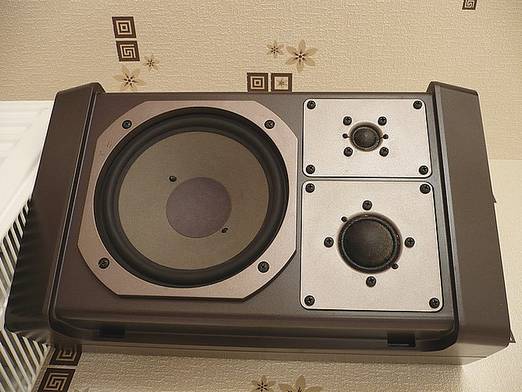

Re: Grundig Super Hifi Box 650
voila la box-m600

Message par LeTOF »
Je crois que c'est un 21cm comme tes Braun...
