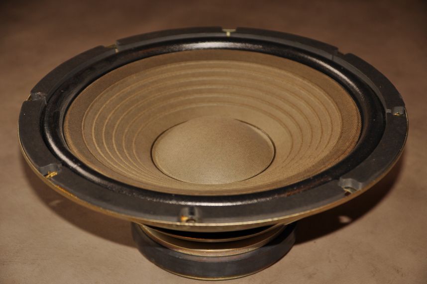

Voila les Hp d'origine présents sur la paire :
Sb-660 Woofer 2
Sb-660 Woofer 2
Sb-660 Woofer 1
Sb-660 Woofer 1

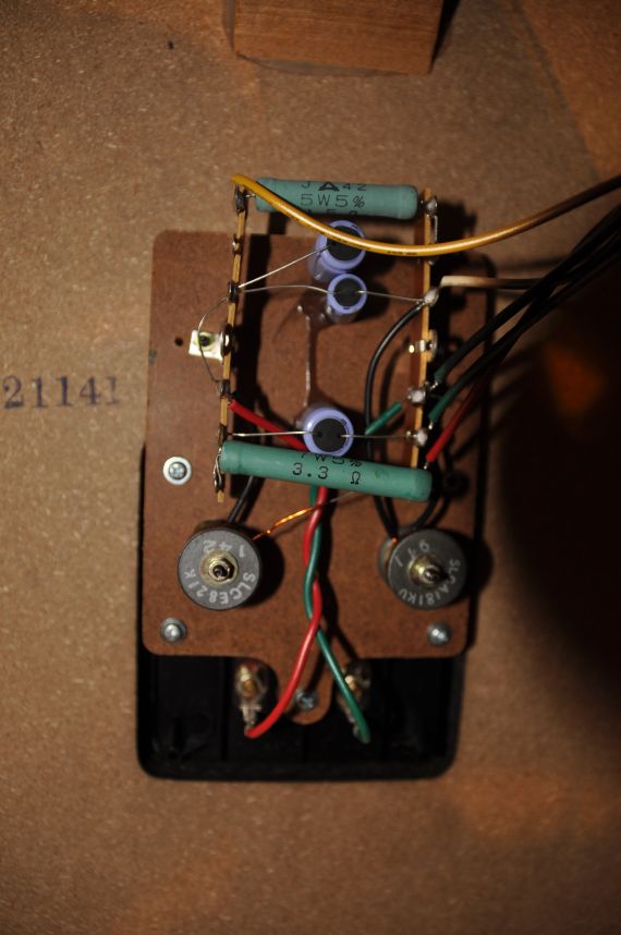

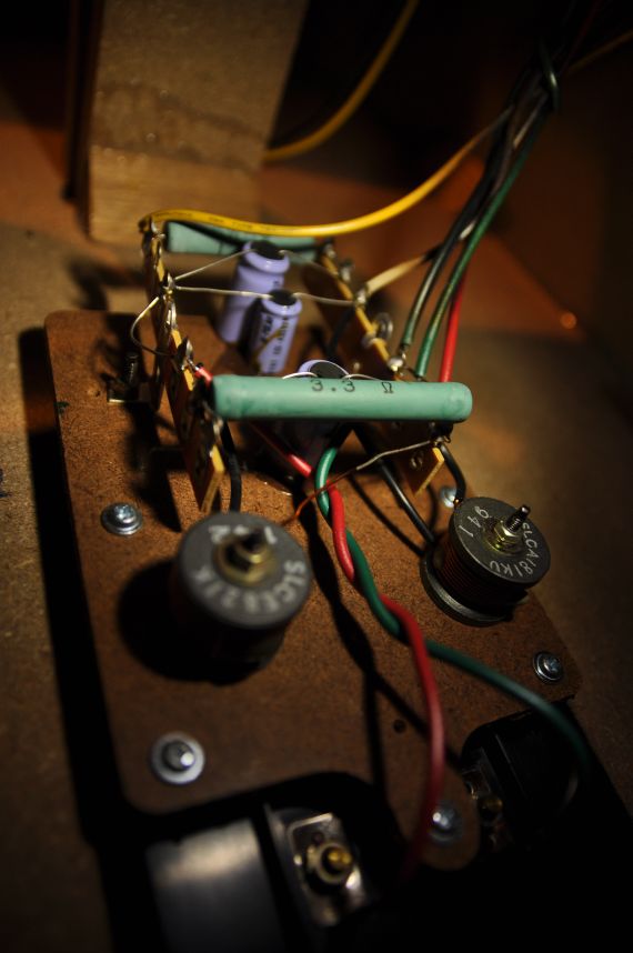

Et le petit filtre pour régir ce petit monde :
Sb-660 filtre 2
Sb-660 filtre 2
Sb-660 Filtre 1
Sb-660 Filtre 1

A la vue des filtres, tu dois facilement pouvoir les optimiser en remplaçant les condos mauves. A voir si tu veux investir.

oui je pense le faire sous peu ça n'a pas l'air très sorcier (même au vue de mes compétences) . Il faut que je me penche sur le choix des composants.

Tu vas lui faire peur Damien, de visu ces enceintes n' ont que 3 malheureux condos electrolytes, ce ne sont pas des centrales nucléaires...

Par contre je suis une bille en électronique alors je découvre un peu (j'ai quand même des notions de physique). J'ai du mal a trouver les bons condos avec la bonne tension nominale ( 25V et50 V ) sur les version en polypropylène ( mkp ) : beaucoup de 250V ou plus. Peut-etre que ca n'existe pas

Tu peux mettre des condos avec des tensions (acceptables) de 250V, cela n'a pas d'importance, même si des condensateurs à "50V" sont plus que suffisants.
Tu peux donc avantageusement remplacer les 3 condos electrolyte bleu clair par d'autres de meilleur qualité pourvu que tu en respectes les capacités (mesurées en Farad/100...)
