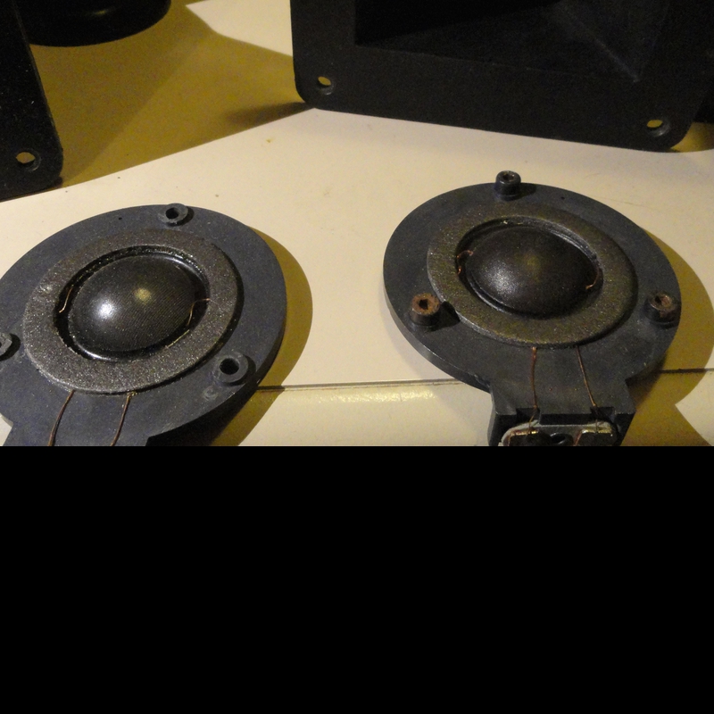

A la consultation de la fiche technique, on constate que le MDT33 joue dans la cour des grands. C'est un objet de 1,2 Kg, un poids plus courant parmi les moteurs à compression 1 pouce que dans la famille des simples tweeters. Le constructeur précise "Triple magnet system", il s'agit d'un moteur constitué d'un triple circuit magnétique (une triple ferrite). La construction est également intéressante car elle est inspiré des moteurs à chambre de compression. En effet, il suffit de dévisser 3 vis pour procéder à l'échange de l'ensemble dôme/bobine comme c'est le cas pour les diaphragmes des compressions. La bande passante de 1800 à 20000 Hertz et sa puissance admissible (nominale) de 200W (1000W en transitoire) autorise à utiliser ce HP en association avec une bon boomer médium, et c'est le cas, on le trouve souvent en configuration 2 voies. On le trouve souvent dans des réalisations DIY de très haut de gamme. Morel fabrique également ses propres enceintes, par contre, je n'ai pas trouvé de constructeur utilisant ce HP. Il faut dire que le prix du MDT33 est assez dissuasif puisqu'il est vendu appairé dans une fourchette qui se situe autour de 450$. Pour les amateurs, le MDT33 est maintenant le MDT338.
Les qualités de reproduction du Morel MDT33 sont plébiscitées, sa courbe de réponse est très linéaire et on constate, à l'écoute, sa très grande précision. J'aime beaucoup le son de ce tweeter que je n'utilise pas pour l'instant monté dans une enceinte. Je l'associe filtré et amplifié indépendamment, en association avec mes systèmes d'écoute. Outre les tweeters, je possède un ensemble de trompes qui ont été spécialement réalisées pour une application constructeur. Je pense être le seul à posséder ces pavillons qui avaient été conçus par une entreprise qui se destinait à commercialiser des enceintes de diffusion pour les systèmes Dolby THX qui s'imposait dans les salles de cinéma dans les années 80. Malheureusement, la société n'a pas réussi à transformer l'essai et a déposé le bilan. J'ai donc profité de la liquidation pour récupérer quelques tweeters et un ensemble de selfs et condensateurs de haute qualité pour l'électroacoustique. Voici donc une petite série de photos pour vous présenter ce superbe tweeter et son pavillon dont je ne connais pas les caractéristiques de rendement par rapport au HP standard.

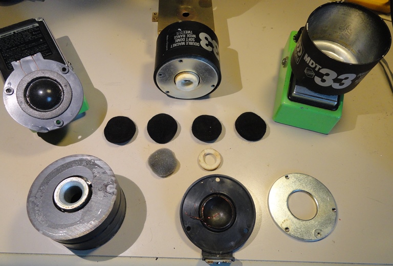

Re: Morel MDT33 - Tweeter d'exception - Détails mécaniques
La Cry Baby me fait une cale de luxe en attendant de recevoir un potar de rechange, à part ce phénomène d'usure bien normal, elle fonctionne parfaitement.dylanjumpman a écrit :J'aime bien la Cry Baby au milieu![]()
Merci pour la présentation de ce tweeter visiblement réputé, j'en avais vu une fois sur la baie et j'avais hésité à les acheter
En manipulant mes tweeter, l'un d'eux est tombé et je m'en veux à mort

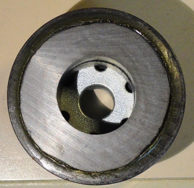

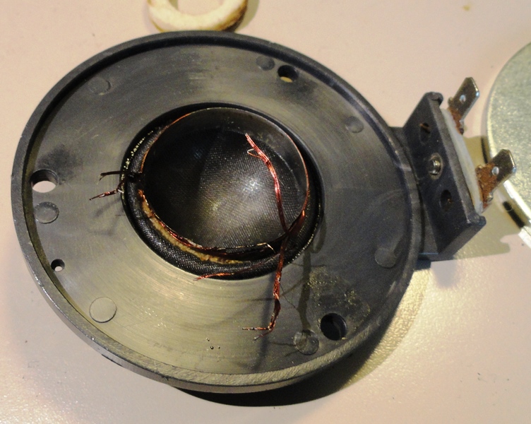

Ici, l'éclaté (si je puis me permettre l'expression, vu le traitement qu'il a subi) du MDT33, un HP en état figure pour comparaison.
L'enveloppe du moteur est en aluminium - On remarque 4 pièces de feutre noir qui sont simplement rentrées dans le cylindre central - 1 pièces de mousse qui est aussi simplement rentrée côté dôme, comme c'est le cas dans beaucoup de tweeters - Une rondelle de feutre (écru) collée juste derrère le dôme (voir le HP de référence) - La flasque métallique, responsable de la casse - La bobine mobile montée sur support amovible complètement déchirée, et... les nouvelles cales/support, spéciale dédicace au connaisseur qu'est Dylanjumpman. Le Moteur avec ses trois ferrites (monstrueux pour un simple tweeter). Au centre, le cylindre qui accueille la mousse et les pièces de feutre (voir sur les photos suivantes) La pièce de mousse en place les quatre pièces de feutre en place dans le cylindre central La bobine, détails pour le fun Complètement hors sujet pour la frime, Dylanjumpan et les connaisseurs, mes cales /support : 2 TS9 Ibanez d'époque (visez les N° de série)
