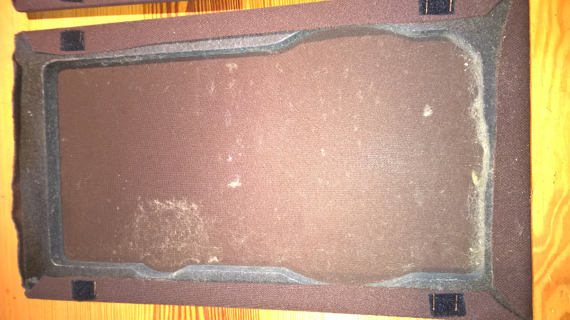

Les caches sont abimés je vais les refaire. Du jersey chez mondial machin à 6.90€ le lé de 1m en 1.50 de large je vais pouvoir en faire quelques unes...

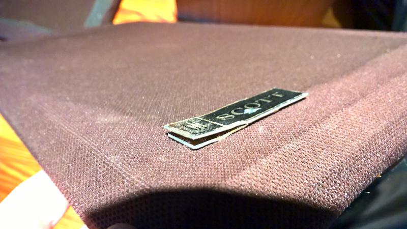

Les sigles Scott sont collés sur une plaque vissée dans le châssis du cache. On décolle gentiment avec une lame, on redresse le tout et surtout ne retirez pas l'ancienne colle même si elle est un peu sèche vous verrez pourquoi. J'ai décidé d’agrafer car c'est ce que je quand je fais des habillages de mobiliers éphémères...

Pour avoir un bon tendu, on pose la toile sur une surface lisse, le cache dans le bon sens. On découpe beaucoup plus large que nécessaire car quand c'est trop juste c'est toujours galère de bosser...
- On place bien la trame du tissus. On commence par les petits cotés du châssis. On démarre en agrafant depuis le centre vers les coins en tendant légèrement la toile entre chaque agrafe. on n'agrafe pas dans les coins car c'est la dernière opération et il faut pouvoir manipuler la toile.
- Ensuite on fait le petit coté opposé toujours en commençant par le centre vers les coins en veillant à tendre correctement la toile. Il ce peut qu'il y ait des vagues dans le sens de la longueur ce n'est pas grave.
- Ensuite on fait les grandes longueurs. La première, toujours en commençant par le centre, attention ne tendez pas trop la toile pour rattraper les vagues sinon votre trame va avoir un drôle de tête lorsque vous agraferez le dernier coté.
- Le dernier coté, on fait de même et là miracle plus un pli un belle toile bien tendue. On fini par les coins. C'est toujours un peu chiant, on plie proprement la toile avant de l'agrafer et c'est bizarre il n'y en a jamais un pareil.
- On découpe l'excédent de toile.
Voici le résultat des 2 caches terminés avec agrafes pourries: Vissage des 2 plaques support des sigles. Pour recoller les sigles, j'utilise l'ancienne colle. Imbiber un bout de chiffon d'acétone et appliqué sur la vieille colle, attendre un peu que l'acétone ramollisse la colle et replacer les sigles sur les plaques de fixations. Appuyer fermement et voilà ça tient, l'évaporation de l'acétone permettra à la colle de jouer son rôle.

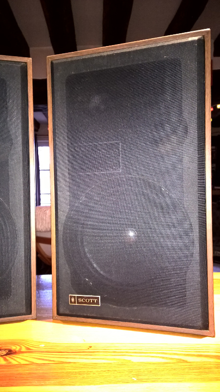

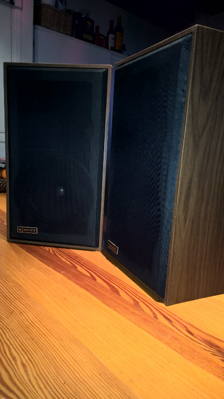

Voilà les petites Scott elles ont meilleur mine:

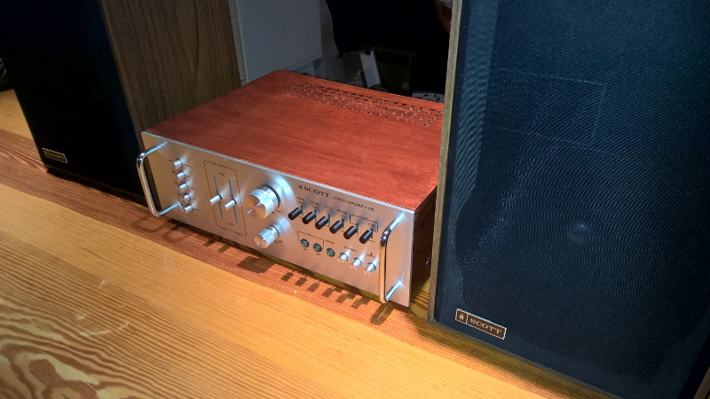

Et avec l'ampli, attention ça pique les yeux l'acajou cuivré avec le chêne moyen...

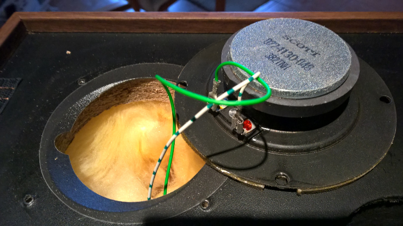

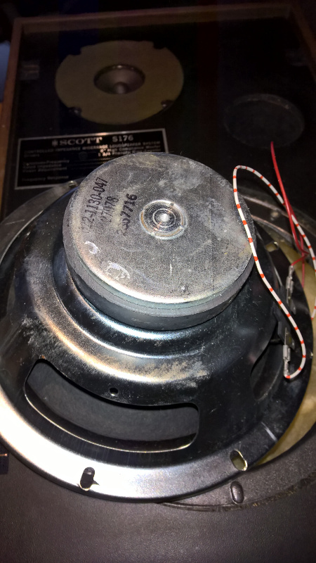

Mon ampli étant terminé, je branche les enceintes et là horreur son pourri, pas beau... C'est quoi cette embrouille? J'ai pas d'aigus.
Je démonte les HP pour voir ce qui se passe dedans:

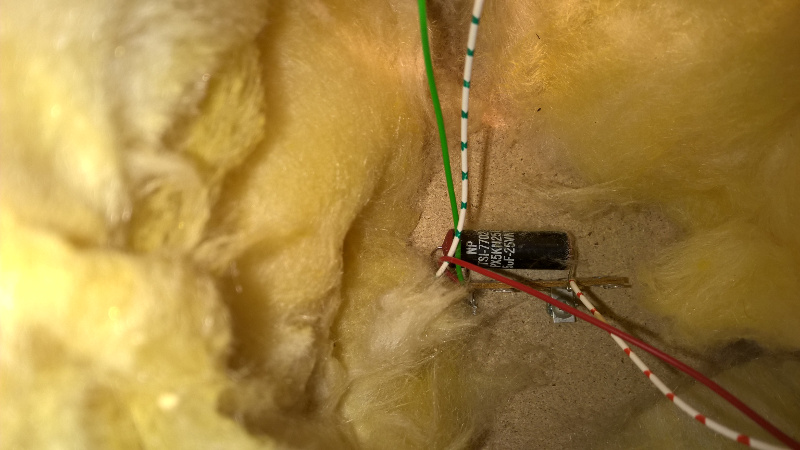

Le boomer medium Le filtre le plus simple du monde: Le teweeter Je débranche le tweeter et là le son est toujours pareil, c'est bien là le problème. Je prends mon voltmètre en laissant tourner l'ampli avec musique, j'ai bien du jus qui arrive sur les tweeters c'est pas le filtre... Ils sont cramés!!!
Chers amis je suis à la recherches de 2 tweeters pour redonner vie à cette paire d'enceintes et surtout permettre à l'heureuse nouvelle propriétaire d'en profiter...

Ah Bravo et chapeau, du beau recyclage, j'adore lire ce genre de présentation
Il faudrait savoir si ces tweeter peuvent prendre la place des tweeter Scott (niveau dimension) : https://www.parts-express.com/phenolic- ... m--270-252
Il sont de très bonne qualité, le son est plus ouvert que sur les tweeter à dômes que j'ai entendu (Mission 701, m71, 753), avec une bonne sensibilité, remplaçant très avantageusement les tweeter présent sur les Altec model 5 que j'ai offert à mon père, sans doute rincés par une utilisation abusive des précédents utilisateurs.
P.S. Je ne prendrais pas de chance avec le condo du filtre, je mettrai un SCR neuf pour être tranquille.

Merci SidSmith, je vais suivre ton conseil. Je vais commander les tweeters et les filtre rapidement et vous fait le CR...
