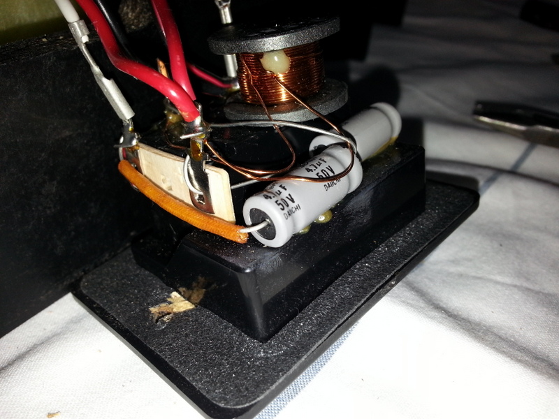

Reçu ce matin le colis avec les SCR, en remplacement des affreux bipolaires. J'ai gardé les même valeurs, à savoir un 4.7µf en filtrage du tweeter.
Installation pas si simple, bien plus gros que ceux d’origines, les SCR ont quand même trouvé leur place. La différence est surprenante, les aiguës sont bien mieux définis... voir magique 8-) sur le disque Laughing Stock de Talk Talk( voir en fin de page) pour qui ne connaissent pas...
Placage est commandé, (http://www.lessensdubois.net, très grand choix de placage sur ce site) ça sera du merisier.
Filtre " minimaliste " directement sur le bornier.
Petit détail qu'on apprécie, un joint étanche en mousse :

Bon, si je ne me trompe pas, le filtre schématiquement donne ceci :
J'ai essayé une fois de m'y intéresser (au filtrage) mais j'ai vite abandonné...
corrigé... merci

:salut: Je me permet de signaler une petite erreur....au moins sur le schéma : le condensateur 3,9µf du filtrage grave est aprés la self de 0.5 mH.
Placé avant il enverrait direct tous les aigus à la masse.... :o

oups, comme je disais moi... le filtrage, à part celui du café !
Merci, j'ai corrigé :oops:
