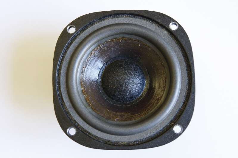

Un ami devrait les prendre, j'ai donc décidé de faire le nécessaire pour les remettre en état, à commencer par les suspensions poisseuses qui partaient en lambeaux.

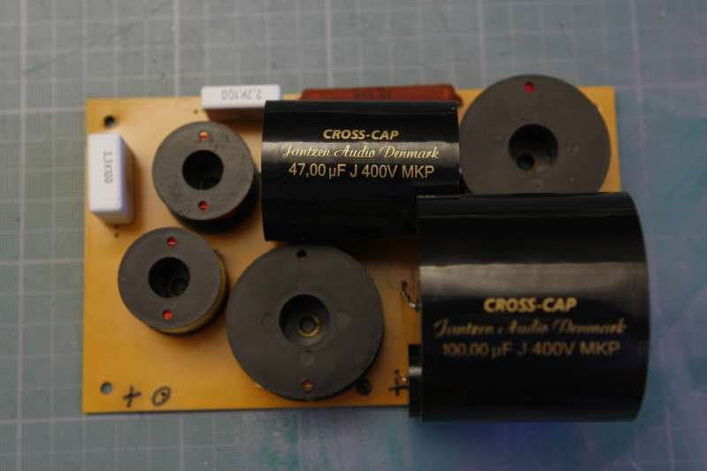

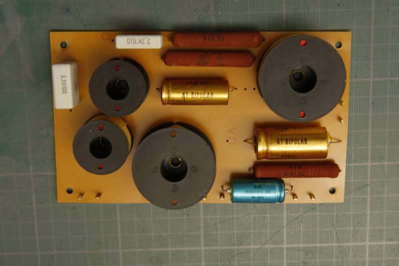

J'ai aussi fait le nécessaire pour effectuer une réfection des filtres. Les condensateurs chimiques bipolaires ont été remplacés par des condensateurs MKP.
En particulier les condensateurs de 6.8µF qui avaient atteint des valeurs inimaginables.
Les broches de la carte de filtrage ont été supprimées et les fils en provenance des HP directement soudés, cela évitera les faux-contacts à long terme.

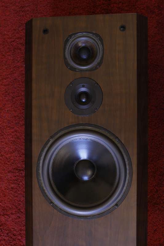

L'enceinte :
La caisse est revêtue d'un vinyle imitation noyer. Les 2 tranches de façade sont biseautées.
Le cadre est revêtu d'un tissu acoustique très aéré.
Une plaque "Melodine par Elipson" collée en bas à droite vient en complément Les suspensions en mousse, poisseuses, collantes et en lambeaux ont été remplacées sur les médiums et boomers. A l'arrière, la sortie du tube PVC d'accord du bass-reflexe est revêtu d'un tissu acoustique aéré tendu du plus bel effet.
On retrouve les classiques borniers à pince et plaque d'identification.

L'accès se fait par le boomer. La caisse n'est pas démontable. L'évent possède un diamètre de 10cm, il n'est gère plus long. Le filtre est vissé directement dans le fond de l'enceinte, derrière une fine couche de gaze synthétique qui est plaquée contre les parois. Il s'agit d'un filtre 3 voies.
Le coupable relatif aux écoutes mitigées est le condensateur bleu de 6.8µF de marque TONFREQUENZ.
Les 2 autres respectivement de 47µF et 100µF sont de marque Fischer & Tausche (FTCap). Même si ceux là étaient bons à la mesure, un léger suintement blanc commençait à apparaitre à la jonction entre la patte et la rondelle de caoutchouc de scellement. Les condensateurs bipolaires chimiques ont été remplacés par d'imposants condensateurs plastiques MKP, vu les valeurs de 47µF et 100µF, en partie dû aux tensions d'isolement élevées et surdimensionnées de 400V. Si je n'ai pas fait d'erreurs de relevé, voici à quoi ressemble le filtrage. Cela conforte l'idée de départ d'une atténuation des médiums.
Le condensateur de 6.8µF en parallèle avec le HP de médium affiche des valeurs délirantes de 42µF pour un (quand j'arrivais à le mesurer, ce n'est plus le cas actuellement) et 68µF pour celui de l'autre enceinte

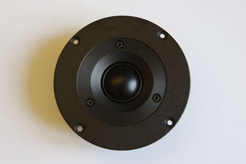

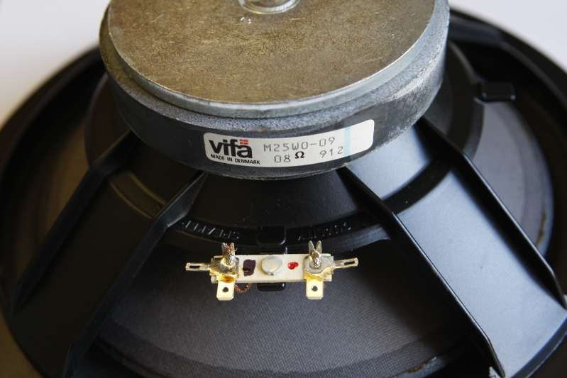

Les haut parleurs :
Tweeter et boomer Vifa, medium Seas.
